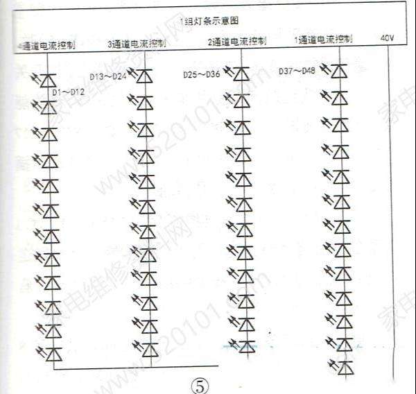

         长智屏型号为LCM460F10-E1-S,其中"LCM" 代表液晶模组,“460”代表46英寸,"F”代表FHD全高清,"E"代表LED屏,“S"代表标准模组。使用open cell型号:91.46T04.6F0;背光类型:LED侧边式;灯条分布:上下两侧各两组;电压电流分配: -组灯条工作电压39.6V,工作电流120mA,而一组则由48颗LED灯串接,共计192颗LED灯,其中一颗LED灯工作电压3.3V,工作电流120mA;LED灯规格:5630;60Hz低压差分LVDS信号驱动接口:1通道;分辨率:1920X1080;高亮度:400nits;快速响应时间:5.5ms;高色彩饱和度:NTSC 72%; 广视角:160(H)/1509(V)。

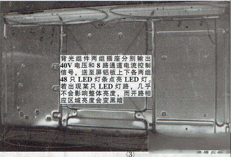

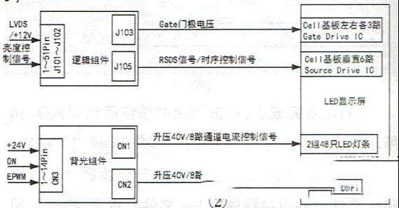

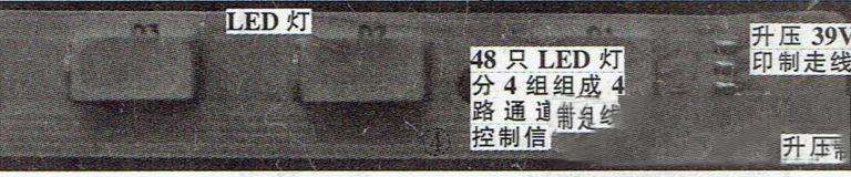

          整机连线结构图如图1所示,模组与屏之间信号走线示意图如图2所示,内部4组LED灯条分布图如图3所示,其中一组LED灯条示意图如图4所示。

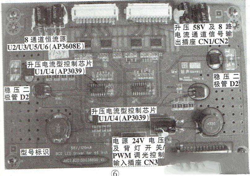

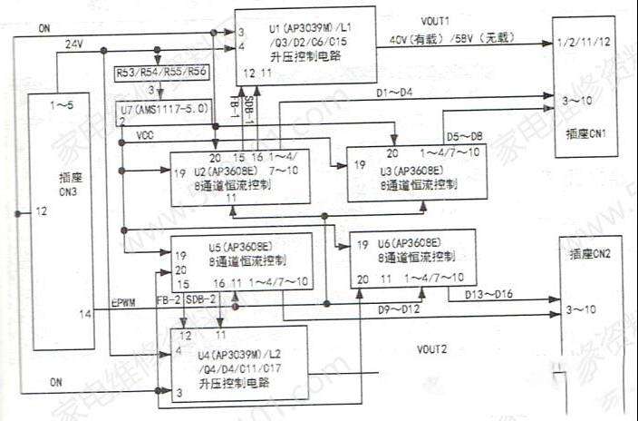

          长智屏背光组件型号:JUC7 820.00038890 V1,其作用是将电源组件输出的24V电压以及背灯开关和PWM调光控制信号送至该背光组件,通过2组升压电路各形成40V电压,以及4组恒流控制电路分别完成8路通道电流控制信号,点亮4组LED灯条上的192颗LED灯。它的背光组件图如图6所示,背光组件信号流程框图如图7所示。

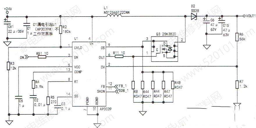

         由电源组件形成输出的24V电压经过连线插头送至背光组件上插座CN3的①~⑤脚,而后一路加至升压控制模块U1/U4(AP3039M)的④脚,另一路通过电阻R53~R56分压为10.73V加至三端稳压块U7(AMS1117-5.0)的③脚,经过稳压再从其②脚输出vcC(5V)电压,加至8通道恒流控制模块U2/U3/U5/U6(AP3608E )的19脚,分别作为其供电。
          由电源组件输出的背灯开关信号(ON)电压5V经过连线插头送至背光组件上插座CN3的12脚,而后同时加至升压控制模块U1、U4的③脚,以及U2、U3、U5、U6的20脚,作为其内部使能开关控制信号。主由电源组件输出的背灯PWM调光信号(5V)经过连线插头送至背光组件上插座CN3的14脚,而后同时加至8通道恒流控制模块U2、U3、U5、U6的11脚,经过内部PWM调光电路,输出8通道电流控制信号。升压控制模块U1、U4 、8通道恒流控制模块U2、U3、U5、U6在得到正常的供电及背灯开关电压和背灯PWM调光信号后,模块内部振荡电路、欠压过压电路、逻辑控制电路、驱动电路、误差放大电路、电流通道控制电路等开始正常工作。
       一方面24V电压送至升压控制模块U1、U4的④脚,背灯开关电压(ON )送至其③脚,U1/U4开始正常工作;另外8通道恒流控制模块U2、U5的19脚在得到5V供电和11脚背光调光EPWM信号开始正常工作后,分别从U2、U5的15脚输出反馈信号(FB1、FB2)至U1、U4的12脚(此时正常工作电压为0.5V),而从U2、U5的16脚输出故障检测信号(SDB1、SDB2 )至U1、U4的11脚(此时正常工作电压应大于2V,最高应小于7V,该脚若是检测出为低电平将关闭驱动电路输出,背光灯条因没有高压而不能点亮)。
       升压控制模块U1、U4刚开始工作时,从其⑥脚输出高电平使开关管Q3/Q4导通,此时储能电感L1/L2两端电压为24V并开始续流储能;当内部误差放大器的反向输入电压大于正向输入电压,即⑨脚(CS)电流采样检测电压(R8、R44、R47、R48)时,SR锁存器被重置,外部开关管Q3/Q4截止。在开关管Q3/Q4截止期间,储能电感L1/L2开始释放能量,通过二极管D2/D4整流,电容C6.C15/C11.C17滤波,形成voUT1/VOUT2( 40V )电压,送至输出插座CN1和CN2的1、2、11、12脚。另一方面8通道恒流控制模块U2/U3/U5/U6正常工作后,分别从其①~④、7~10脚输出8路通道电流控制信号D1~D8和D9~D16,送至输出插座CN1和CN2的3~10脚。屏上4组灯条接口在得到正常的40V供电和8路通道电流控制信号D1~D16后,4组灯条上的LED灯被点亮,以给液晶屏提供背光。

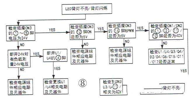

        在检查该组件无输出或出现其他故障时,一般先检查电路输入和输出电压是否正常,然后按顺序检查AP3039M的VIN、 EN,UVLO、OV、SHDN等5只管脚,最后再检查剩下的几个管脚;以及AP3608E的vCC脚、8通道电流控制信号D1~D16输出脚,这样就可以将问题先定位明确,最后逐个排查,故障便可以解决,检修流程图如图8所示。

         (1 )AP3039M的①脚接一个欠压锁定电路,当输入电压低于某一门限值时就会触发欠压保护功能。电路图中的R2与R3的分压值被采样到芯片的UVLO端,与芯片内部差分放大器的1.25V参考电压进行比较。如果高于1.25V,则表明输入电压Vin正常,芯片可以工作;如果低于1.25V,则说明Vin过低,芯片的驱动引脚( OUT )将被关闭,系统保持最低功耗的待机状态。而AP3039M的欠压保护回差是由内部的22uA电流源来实现,在R2与R3的分压值高于1.25V时,亦即Vin输入正常时,22uA电流源处于开通状态,电流经由UVLO和R3流入GND;当R2与R3的分压值低于1.25V时,亦即Vin输入欠压时,22uA的电流源处于关断状态。因此,当Vin的电压值由正常变为欠压或由欠压变为正常,存在着22uA的电流差异,它与电阻R2的乘积即为欠压保护的回差电压。
         (2 )AP3039M的②脚接一个过压保护电路 ,当输出电压高于某一门限值时就会触发过压保护功能。具体实现与欠压保护电路类似,首先根据需要在输出电压与GND之间接入两个分压电阻R6.R7,然后将分压值接入AP3039M的过压引脚(0V),再与芯片内部的1.25V 参考基准进行比较。如果小于1.25V,则说明电压输出在允许范围之内,芯片正常工作;如果大于1.25V,则说明输出电压过高,芯片将关闭驱动信号(OUT),此时输出电压将回落,从而实现保护功能。过压保护的回差也是由内部的22uA电流源来实现。在R6与R7的分压值低于1.25V时,亦即Vout输出正常时,22uA的电流源处于关断状态;当R6与R7的分压值高于1.25V时, 亦即Vout输出过压时,22uA电流源处于打开状态,电流经由ov引脚和R7流入GND。
          因此,当Vout电压值由正常变为过压或由过压变为正常时,也存在着22uA的电流差异,它与电阻R6的乘积即为过压保护的回差电压。所以若是出现相关故障时,可以检查该芯片的①、②脚电压来准确判断故障部位点。

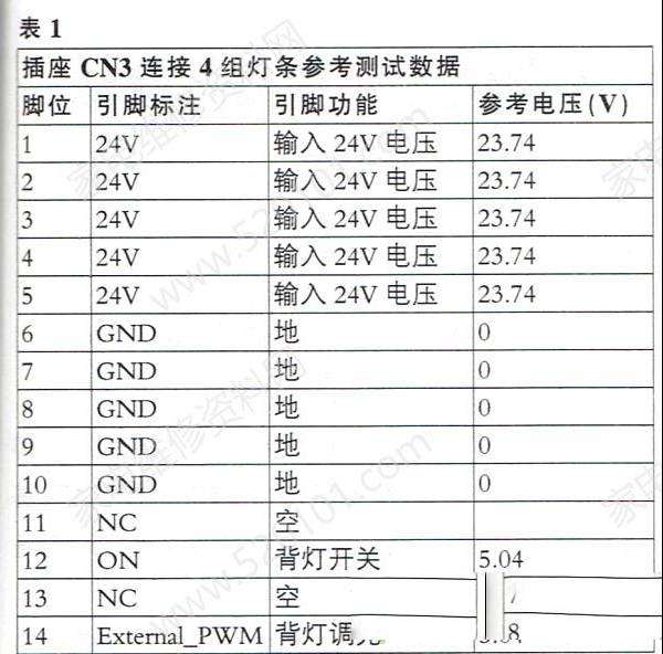

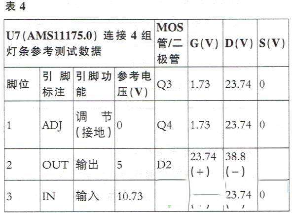

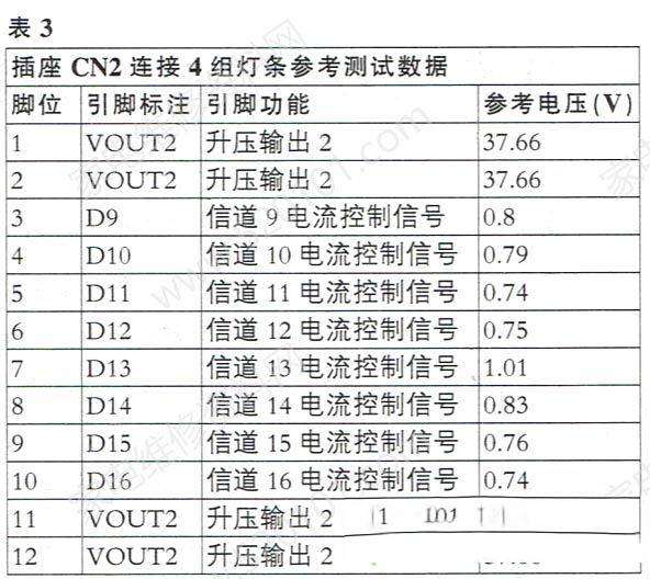

         插座CN3参考电压数据见表1所示,输出插座CN1参考电压数据见表2所示输出插座CN2参考电压数据见表3所示,其他参考电压数据见表4所示。

  故障原因分析:根据故障表现为,结合电路图分析后,首先检测输出插座CN1/CN2的①/②/11/12脚VOUT1/VOUT2电压为0V,断开其插座负载测量仍然为0V,说明升压模块U1/U4( AP3039M )根本没有工作。进一步检查插座CN3的①~⑤脚输入电压24V却为1.6V,明显不正常,随后断开电源组件输出插头,用数字万用表二极管挡检测背光组件的24V引脚对地阻值很小,说明该支路存在有短路元件。最后检查发现滤波电容C1(1uF)漏电,换为相同规格型号C1后,再测量vOUT1/VOUT2电压恢复为正常值40V,通电4组灯条被点亮。故障部位(C1 )见图9所示。

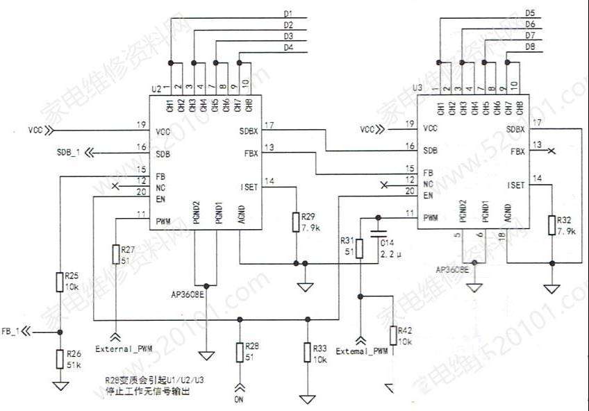

  故障表现为2:背光上部偏暗。故障原因分析:根据故障表现为初步判断应该是屏幕顶部两组灯条没有点亮引起。首先检测背光组件插座CN1输出电压(VOUT1)为0V,8通道电流控制信号也为0V,而插座CN2输出电压(VOUT2)为40V正常,8通道电流控制信号也正常,由此说明升压模块U1(AP3039M)和电流控制模块U2/U3( AP3608E )及电路没有正常工作。进一步检测提供给U1和U2/U3供电正常,但随后检查发现提供给U2/U3的20脚使能EN信号为低电平0V(正常为5V),顺路检查出隔离电阻R28(51Ω)已变质。由于U2/U3( AP3608E )的使能20脚(EN)接收到一个低电平关闭信号后,SDB与SDBX会输出一个低逻辑信号送至AP3039M的故障检测11脚(正常为高电平5V),而后去关闭AP3039M内部驱动电路,致使驱动电路停止工作;并且也会使U2/U3( AP3608E)的8通道电流信号全部关断,引起插座CN1没有任何信号输出,不能点亮2组LED灯条。更换相同规格型号电阻后,故障机修到这里,终于修好值得探讨。。故障部位(R28 )见图10所示。
