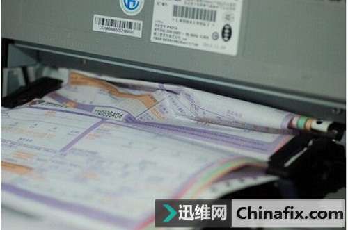

  打印机卡纸的现象,很多用户一定都遇到过,偶尔卡纸,只需将纸张拉出后,继续打印即可,频繁的卡纸就可能是打印机出现故障了。
  其原因有几个:硬件问题,输纸组件脏了,或磨损了、传感器问题,纸张本身问题,纸张潮湿,纸张太薄,还有可能是输纸通道堵塞或人为操作问题,纸路有异物存在,纸张放置歪斜等等,下面来说说如何处理打印机卡纸问题。

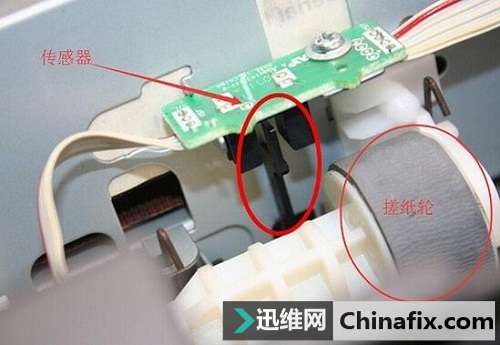

排除硬件问题
打印机卡纸的原因及怎么修理  图四
  喷墨与激光的主要输纸组件为搓纸轮,如果搓纸轮脏了,可拿抹布沾酒精擦洗即可,如果磨损了就需要更换,传感器的故障也需要拆机来排除。
