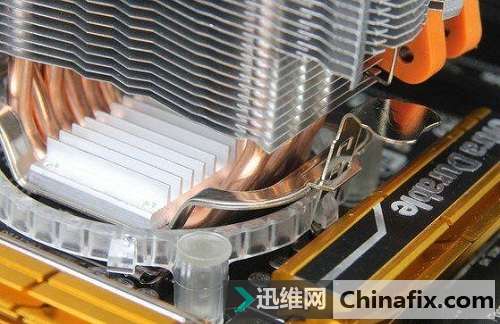

CPU散热器 图1
  CPU散热器主要有风冷和水冷两种,风冷散热器是将铜管或铜柱贴紧散热器,铜管的散热鳍片借助风扇带来的空气流动进行散热。风冷主要还分下吹式和塔式两种,下吹式的风扇向下吹,可以为主板上的元件提供辅助散热,塔式散热器一般有更多的鳍片,可以提供良好的散热效果。

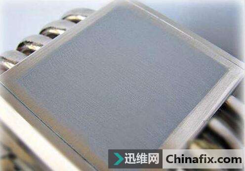

  在选择CPU散热器时,要注意的是散热器的兼容性,散热器需要区分AMD和英特尔的,不同的CPU对应不同的主板,连接散热器的接口就不一样,很多散热器新品可以兼容两个品牌的CPU,对主板也有了更多的支持,但仍然有散热器只对特定针脚的主板适用,所以在选择时要看清楚。
  适用于AMD的散热器
CPU散热器 图2

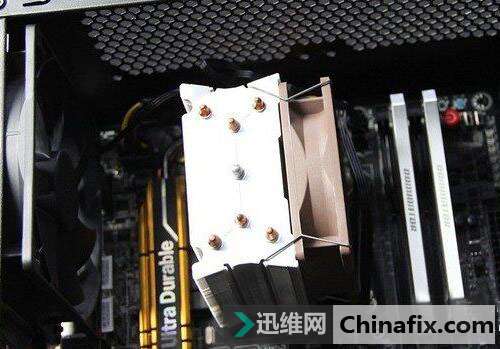

  塔式散热器尺寸要和机箱相称
CPU散热器 图3

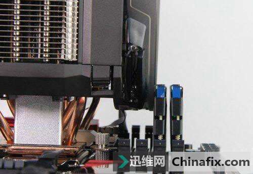

  散热器的种类选择主要看CPU,单就用户的使用需求来说,一般情况下入门级的CPU使用包装内随附的散热器就可以满足散热需求,用户无需另购散热器。主流级别的中端散热器可以使用较大的下吹式散热器或小型的塔式风冷散热器。高端CPU以及经常超频的使用环境建议使用大尺寸的塔式散热器或水冷散热器。
  另外,选择大体积的风冷散热器要注意机箱尺寸,一些小机箱安装大散热器会导致侧板盖不上,尺寸太宽的散热器也会挤占内存插槽,尤其是小机箱和小主板在搭配使用时有更多的要求,对于使用多根内存的用户来说更要注意。

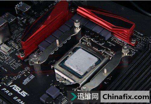

  一般情况下CPU散热器会随附一包或一管硅脂,这是安装散热器时必备的材料,但并不需要一次都用完,很多情况下是够用5次甚至更多的。
  所有的CPU散热器都要和CPU的顶面接触来散热,接触面的导热效果就直接影响了散热器的散热性能体现。也就是说,如果散热器的底座设计不合理,那架构在底座上的鳍片和风扇也就很难发挥出全部的功效,在选用时也要特别注意。
CPU散热器 图5

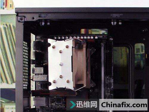

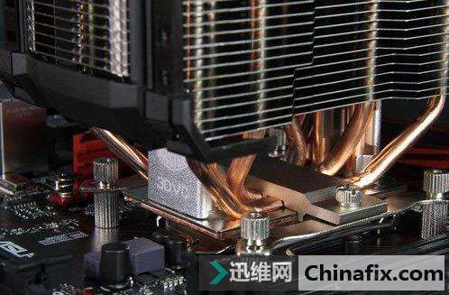

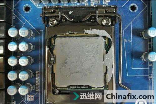

  热量在从CPU传递到散热器的鳍片时要经过很多环节,其中从CPU盖板到散热器底面这里会因为连接不紧密而降低散热效果,涂抹的硅脂就是强化导热能力的。硅脂的导热能力远不如金属材料,尤其是散热器采用的铜、铝等材料,也就是说,散热器和CPU的连接还是要以金属直接接触为主,导热硅脂接触为辅,涂抹硅脂过多也会影响到主板和CPU(如图5),所以硅脂还是涂抹的薄一些比较好。
