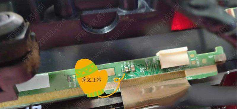

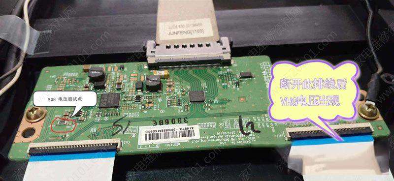

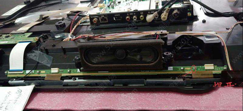

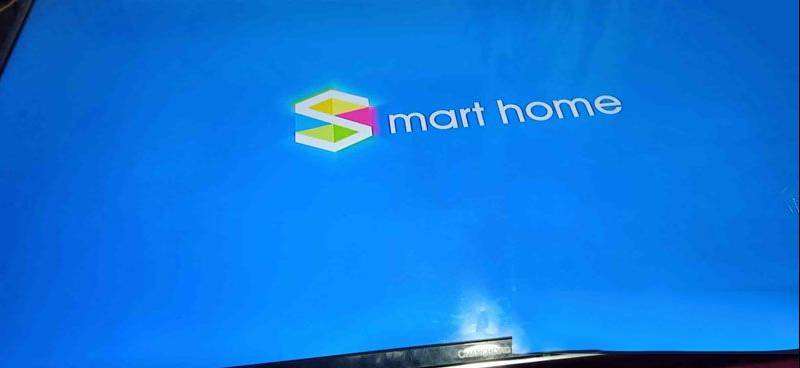

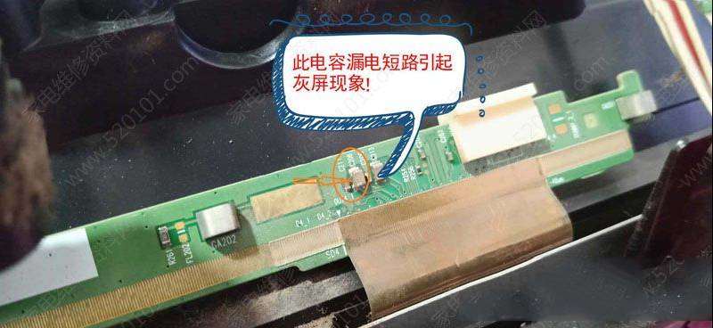

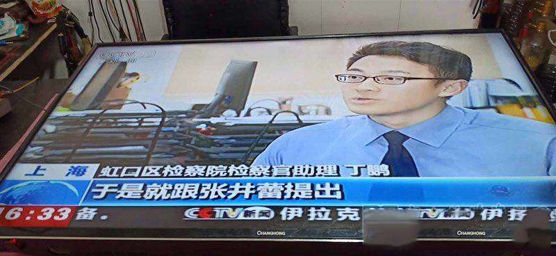

    收到同行送来的故障机壹台长虹电视,上电开机出现背光亮,灰屏现象,拆盖上电,首先测量逻辑板上的VGH电压为0V!断开面对逻辑板的右边接屏的排线,测量逻辑板上VGH电压出现!说明右边的屏边板元件或屏内部行列驱动电路出现短路情况。(此机屏型号是M430F14-E2-L)。在线测量短路的边板各个电容,发现C208短路!用铬铁焊开此电容,接上排线通电测试机子,测VHG电压出现!看屏幕已出现开机画面。随后,在废旧电视屏幕边板上拆一个VGH电路的电容换上,通电测试机子,图声正常。
