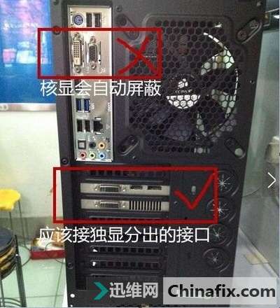

  情况2:主机有独显,信号线接在核显上
  这种情况相信很多朋友都遇到过,不过现在新出的很多显卡例如GTX750之类的,直接接核显也能亮机正常使用了,一般上独显核显都是会自动屏蔽功能。因此在安装独立显卡时,一定记得把信号线接在独显的接口上,不要接错了。

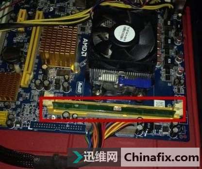

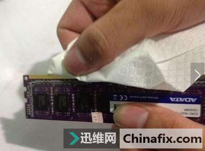

  情况3:内存松动,接触不良或者进灰尘

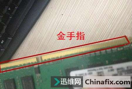

  这个是最经常遇得到的问题,一般首先排除的就是内存的情况,因为内存由于天气或者环境问题,经常会出现金手指被氧化,或者主板进灰尘、震动之类的导致接触不良,直接会导致开机无显示,可以把内存拆出来,重新用纸巾或者橡皮擦清理下内存PCB和金手指的灰尘,同时用小刷子清理下主板的内存插槽,再把内存重新插回去就可以了。

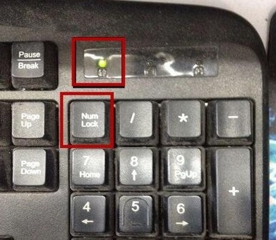

  其实想要排除内存的问题也很简单,直接接个键盘,看下键盘上面的灯会不会亮就知道了,一般按下键盘上的NumLock按键它会灭,再按一下它会亮,这就说明内存是没问题的,机器也在正常运行,如果键盘灯不亮的话或者是亮着不会灭的话,则优先排除内存的问题。当然,主板或者CPU有问题的话键盘的灯也是不会亮的,这些情况就比较复杂了。

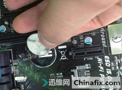

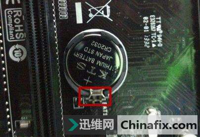

  在排除了内存情况或者是重新插拔内存还是解决不了的话,把主板上面的电池(类似纽扣一样的)扣下来,放电几秒钟再压回去开机试试,放电一般都是把电池放在纯金属上面几秒钟,或者直接把电池扣下来,停留个几秒钟再压回去就可以清空主板的COMS设置。
  操作方法:
  1、首先先找到主板的电池,有些目测就可以找到,有些是在显卡下面的,所以必须把独显先拆卸下来,才可以看到主板的电池。
如何在家自我检修电脑 图7

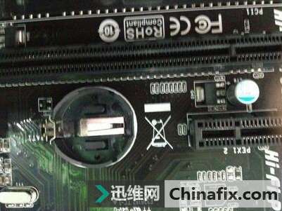

  2、电池的旁边会有个小铁片,只需轻轻的压一下,电池就会自动弹起。

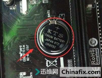

如何在家自我检修电脑 图8
  3、拿起电池。
如何在家自我检修电脑 图9
  4、把电池放在纯金属上面进行3-5S放电,切记不要放到不锈钢的上面,然后再把主板的电池压回去即可,注意电池的正反面,别安错了。

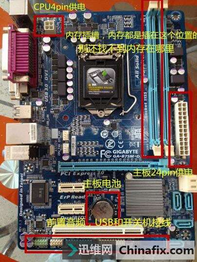

  插线接触不良也会导致这个情况发生,要是上面的方法还不能解决,开机显示器还是没信号输入,就把主板上的所有的接线全部拔了重接试下,如果不会接线,可以拔一个接口,再插回去逐个测试,几个接口分别为主板24 PIN供电线、CPU 4pin/8pin供电线、显卡供电线、硬盘接线和音频USB开关机接线。
