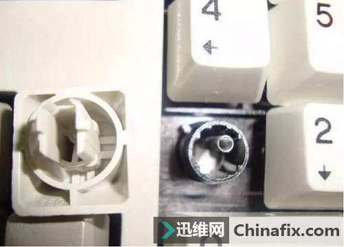

  机械键盘并不神秘,相对来说技术很简单也很古老,上图就是经典的IBM机械键盘Model M,如此经典的造型,就算没用过也应该见过,想当年小霸王学习机的键盘造型甚至配色也是这样的。

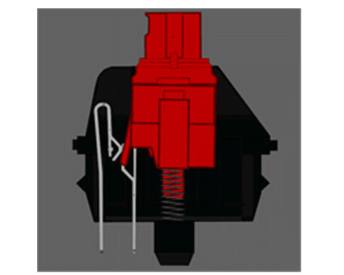

  您可能没有想过,机械键盘里面的机械装置是如此简单,只有一个弹簧、一个压杆和两个弹片,弹簧用来控制压力反馈,压杆控制段落层次感、弹片给电脑传递按键信号。

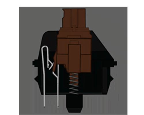

  机械键盘的核心部件-轴

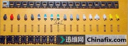

  机械键盘谈论最多的名词,就是用了什么“轴”,不同的轴手感差距很大,适用于不同的应用场合。常见的轴都是按颜色分类的,比如黑轴、红轴、茶轴、青轴,等等。
  黑轴轴体直上直下,压力克数大,反馈力量大,无段落感,下压1.5mm触发,声音很小。
  很多人在玩游戏时,喜欢很大力的狂按键盘,黑轴直截了当,反馈力量较大,所以黑轴被公认为游戏机械键盘的不二之选,当然黑轴也可以用来打字,但手指劲道偏小的人用它打字久了可能比较累。
  红轴可以说是一个轻量级的黑轴,和黑轴一样的直上直下,无段落感,但是压克力数更小。
  红轴的手感轻盈,同样能照顾游戏和打字需求,尤其适合文字工作者和网游玩家。

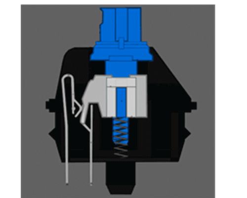

    青轴无论段落感、敲击声音、机械感,都是最强的,青轴是机械键盘的代表轴,青轴压力克数适中,下压2.4mm触发。
  青轴的段落感强,作为游戏来说是阻碍,比较适用于打字,其声音较大,打字时清脆爽快。
  茶轴与青轴相比,段落感弱很多,与黑轴相比,又不是直上直下,这样的手感很容易被用户接受,下压2.0mm触发,敲击声音较小。
  茶轴被认为是介于打字和游戏的中间地带,可谓办公游戏两相宜,称茶轴为“万用轴”很恰当。
  除了以上介绍的这些经典轴外,近年来衍生出来了很多颜色的其它轴,不过这些轴万变不离其宗,都是通过控制弹簧压力克数和压杆段落结构来细分手感,不同力度的弹簧与压杆结构配对,能产生出大量组合。
  轴是否成功要看使用者的感受,以大多数人使用后不疲劳,不容易误触为衡量准线,这样就淘汰了很多种类,最终剩下的就是黑、红、青、茶这四种(也有少量其它颜色轴为特殊用途,比如绿轴经常作为青轴的空格键使用),而且人们对轴的感受并不是一成不变的,随着时代的发展还会有更多类型出现,或者已经遗忘的种类被重新热捧也有可能。

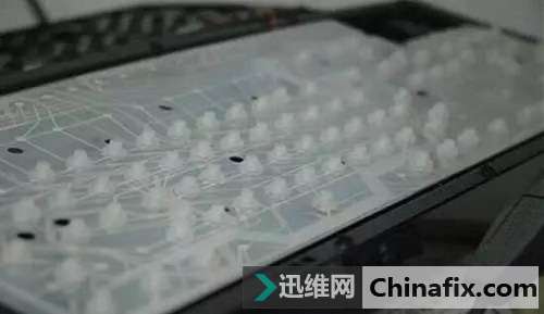

  薄膜键盘的原理

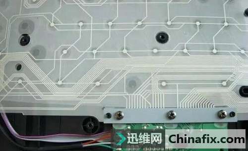

  最普通最常见的键盘就是薄膜键盘,正是它让机械键盘沉寂了很长一段时间,只有一个原因,太便宜了。
  薄膜键盘内部,可以说没有任何机械结构,键程、回弹力度、层次感,几乎完全取决于硅胶的厚度与弹性。
  薄膜键盘的信号传递由两层塑料膜来完成(这正是其名称的由来),上面布满了电路线和触点,凸起的硅胶被下压时,两层薄膜裸露的线路就会导通。
  薄膜键盘的手感取决于硅胶,而硅胶容易老化失去弹性,所以经常使用的按键就容易出现无法弹起或按着费劲的情况。薄膜键盘的信号传递取决于两层塑料薄膜,而薄膜上的印刷线路也容易磨损或混入杂质导致电阻增大,这样按键失灵也是常有的事。
  有些薄膜键盘,会加入弹簧作为力反馈结构,这样弹力和手感会有所改善,但传递信号依然依靠薄膜,所以本质上还是薄膜键盘,在宣传时会称为“机械手感”,大家一定要注意。
