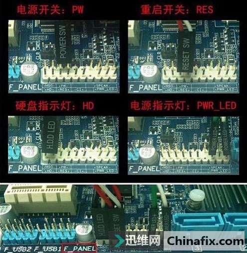

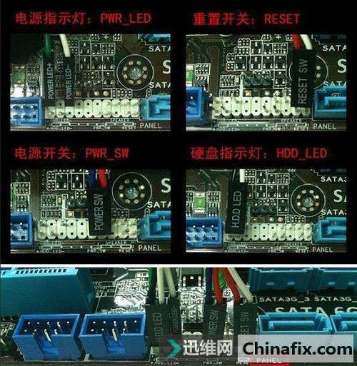

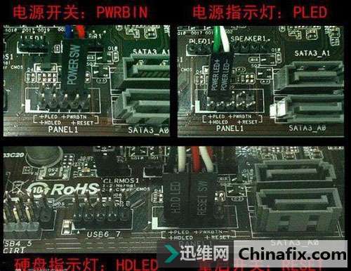

  一、机箱前置面板跳线识别:

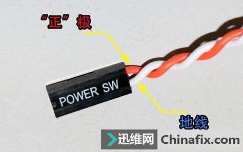

  1、开关(POWER SW)
  开关电源线其中一根连线一般用黄色或黑色表示,而另一根连线一般为白色。此插头必须插接,否则无法通过机箱面板启动电脑。此外直接短接主板上的POWER插针也可启动,在开关的连线插头上一般标有POWER SW字样,而主板上对应位置的插针附近的英文缩写一般为PWR、Power SW、PWR SW、PW、PW SW或PS等。
  这两个开关属性的按键插头是没有“正、负极”之分的,这样也是触点开关的一个特点,因此在连接主板时,只要连接上就可以了,这也就是为什么在裸平台使用时,大家都用钥匙或者改锥当做启动电脑的工具。
  可能有人会说,既然你说开关按键接线不分正、负极,为什么也用彩色和白色区分呢?其实如果你硬要把这个接线分出个所以然来,也不是不可以,一般来说彩色线为“正”极(不是真正意义上的正极),白色线为地线(英文多以Ground或者GND表示)。
主板与机箱前置面板跳线 图2

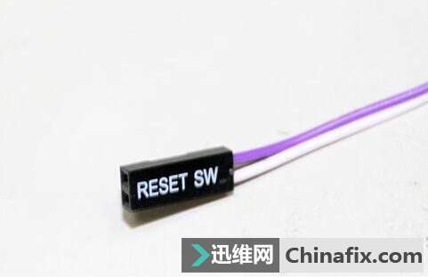

  2、复位开关(RESET)
  复位开关的插头也是两脚的,其中一根连线一般用蓝色表示,另一根连线为白色。其作用是在不断电的情况下使电脑重新启动,常常是在电脑运行中突然死机时使用。此开关连线的插头上一般标有RESET SW字样,而主板上对应位置的插针附近的英文缩写一般为RESET、RST、RS或RE等。它和电源开关接头一样,都是属于开关属性的按键插头,没有“正、负极”之分。
主板与机箱前置面板跳线 图3

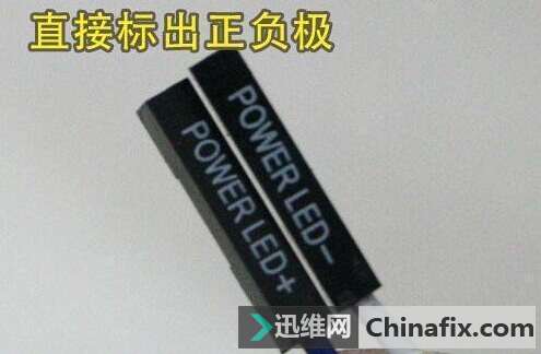

  3、电源灯(POWER LED)
  电源灯连线同样是两脚插头,其中一根连线一般用绿色表示,另一根连线为白色。当主机电源启动时,电源灯就会亮起来。此开关连线的插头上一般标有POWER LED 字样,而主板上对应位置的插针附近的英文缩写一般为PW LED、Power LED、PWR LED或PLED+和PLED-等。
  一般来说,彩色线都是正极线,而白色的线则为负极线(通常负极线为白色,但也有少数线材是由黑色表示负极)。
主板与机箱前置面板跳线 图4

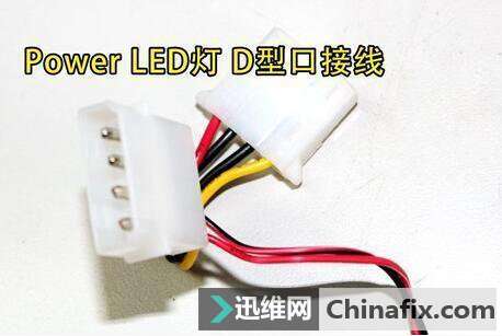

  另外,有些机箱电源指示比较另类,并没有用主板接线的方式为LED灯供电,而直接使用5V的D型电源接口(主板接线针脚所提供的电压同样是5V,因此可以这样代替使用,玩家也可自行改造)直接显示主机是否处于通电工作状态。
主板与机箱前面板跳线 图5

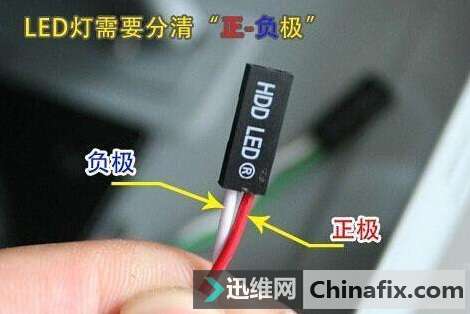

  4、硬盘灯(HDD LED)
  硬盘灯连线也是两脚插头,两根连线一般是一红一白。当硬盘有读写动作时,硬盘灯就会亮起来。此开关连线的插头上一般标有HDD LED字样,而主板上对应位置的插针附近的英文缩写一般为HDD LED、HD或IDE_LED+和IDE_LDE-等。
  特别注意的是,硬盘灯也是分正负极的,分不清正负的时候,通常都是左正、右负,硬盘灯(HDD LED)接线接反了,灯是不会亮的,如果听见硬盘在转,但是硬盘灯却没有亮的话,把插头反接即可。
主板与机箱前置面板跳线 图6

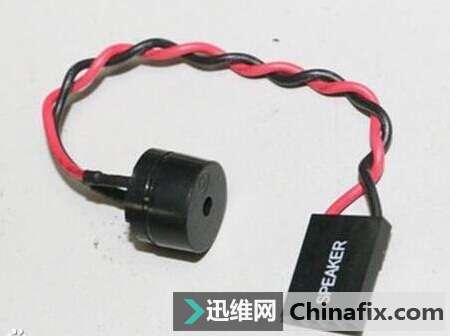

  5、喇叭(Speaker)
  此连线的插头有四个接脚,但只有两根连线,其颜色一般是一红一黑或一橘一黑,正确连接后供机箱上的喇叭使用。此开关连线的插头上和主板上对应的插针附近一般都标有Speaker字样。有些电脑在正常启动以后就会通过喇叭发出“嘀”的一声,或者在不能正常启动,通过喇叭发出相应的报警声,为用户解决问题提供帮助。不过,有些主板上已经集成有喇叭,这时就不必连接机箱上的喇叭了,现在机箱都不带了这个了,属于淘汰的东西!

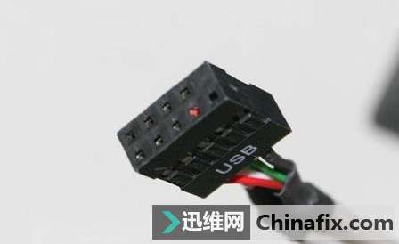

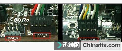

  USB2.0接口图:
主板与机箱前置面板跳线 图8

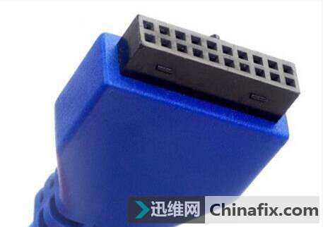

  USB3.0接口
主板与机箱前置面板跳线 图9

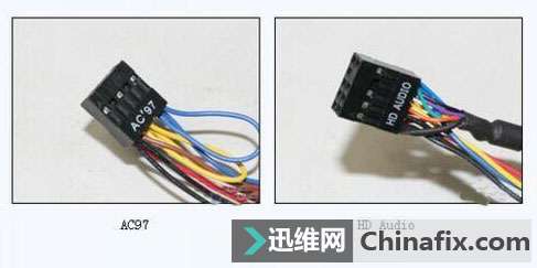

  说到AC97与HD Audio区别,这跟N多主板集成芯片升级也有关系,不过简单的来说,目前HD Audio已经全面取代AC97,因此我们则可以通过声卡芯片型号来判断我们使用的是哪一代的芯片。
  在通常情况行下,目前HD Audio大多采用8声道输出,所以像“C889”这种型号的芯片就需要插上HD Audio接头。而如果你插错了不出声,或者插上AV97的插头,再或者机箱只有AC97插头,你可以过通驱动程序软件,调成AC97兼容模式,这样就有声音了。要是想听8声道的HD Audio,那就把另一个接口再重插一遍就可以了。
  目前来说,除一些老主板之外,新一代主板产品均为HD Audio芯片,因此直接插好HD Audio接口就可以了!并且还有“防呆”设计,不会插错的。
主板与机箱前置面板跳线 图10

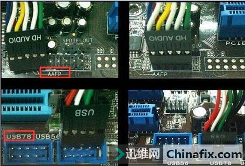

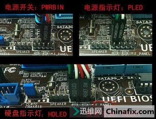

  1、华硕
  ①前端系统控制接口标识为 F_PANEL / PANEL。
主板与机箱前置面板跳线 图11
主板与机箱前置面板跳线 图12
  ②前置音频标识为 AAFP,前置USB接口标识为 USB56/USB78等。
主板与机箱前置面板跳线 图13

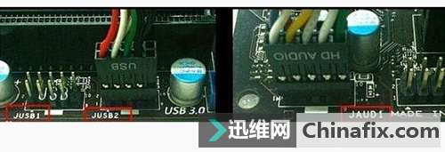

  3、微星
  ①前置面板接口标识为JFP1
主板与机箱前置面板跳线 图16
  ②前置USB接口标识为 JUSB1/JUSB2 等,前置音频接口标识为 JAUD1
主板与机箱前置面板跳线 图17

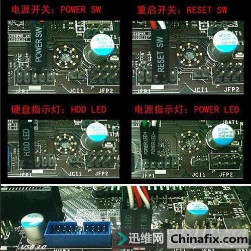

  四、主板跳线连接主要顺序步骤:
  1、首先将电源指示灯跳线插入主板跳线接口,电源指示灯跳线主要为标有POWER LED+和POWER LED-两根线,分别代表正负极;
  2、接下来插的是名称为POWER SW的跳线,此跳线为电源开关跳线;
  3、然后再接名称为HDD LED的硬盘指示灯跳线;
  4、接下来继续接的是名称为RESET SW电脑重启按钮的跳线;
  5、最后别忘记了将机箱前置的耳机话筒跳线插入到主板跳线插槽中,如果不插此项,将导致机箱前面耳机孔会没声音。(另外当然还有机箱前置USB接口,也记得要接喔)。
  其实主板跳线是非常简单的,细心的朋友会发现,在主板跳线接口部分都有详细指示灯跳线示意图标注,我们对号入座连接即可,即使某些主板没有标注跳线连接示意图,其主板说明书中也会有详细的标注,大家对这连接即可,其实基本都没有什么难度。通过以上主板与机箱前面板跳线的详细介绍,你还会担心自己把线给接错嘛!希望本文的分享对大家有所帮助。
