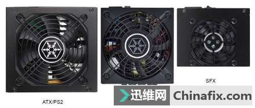

      电源是电脑的重要组成部分,就像人的心脏一样,为电脑中的其他部件提供的动力能源,没有电源电脑就无法正常工作,虽然我们每天都会用到它,但是你对它了解有多少呢?这死板、方形、有着复杂电路的小盒子也是有自身的规格标准的哟!下面同小编以规格出现的时间顺序带大家一起来认识一下它们吧!

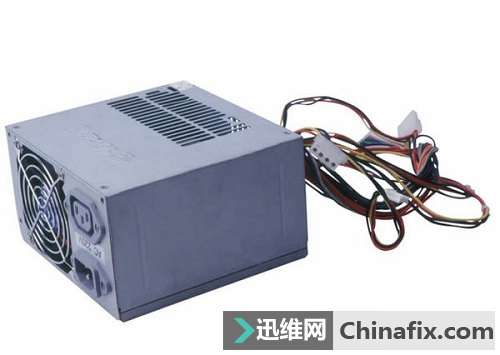

  AT电源主要应用在早期的主板上(如AT主板和Baby AT主板),从286时代开始到586时代结束,一直是PC的标准配置。AT电源功率一般为150W~220W,比ATX电源要小,开机需要通过前端面板开关进行。

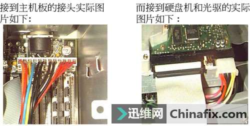

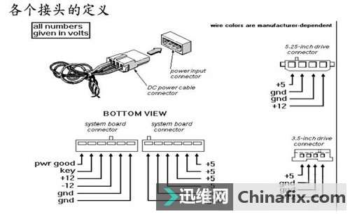

  AT电源的外形尺寸与目前流行的ATX电源相似,但主电源连接器与ATX电源不同。AT电源具有2个主板电源连接器(P8和P9),每个都有6个针脚将电源系统与主板连在一起。而且当初P8和P9的设计并没有完全标准化,只是因为IBM最初是使用这种设计,所以才推广开来。
电脑电源 (图4)
  所有使用P8/P9连接器的AT电源都要保证在安装时使电源线缆的黑色电线(地线)靠在一起。此外,通常有一个卡环来防止它们与主板插针连接时接反,所以最重要的是使它们按正确的次序连接,而不遗漏任何一个插针,否则电源通电时,将会造成主板和插在上面的所有部件受到灾难性的损害。由于功率小、使用不便,AT电源已经属于淘汰了的电源类型,而且目前已经很难见到使用AT电源的PC系统了。

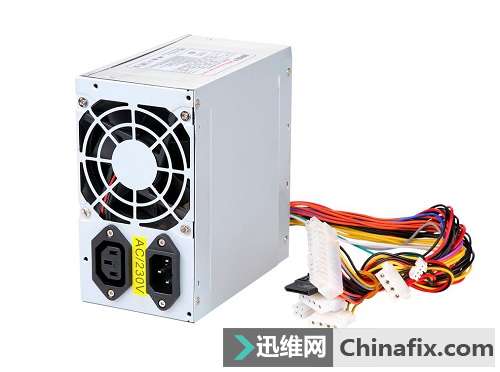

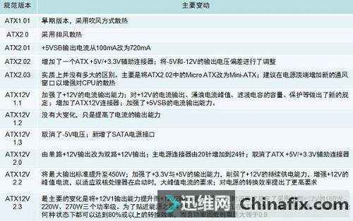

  ATX电源目前最为流行电源规格,最早是1995年由Intel公司推出,目前的最新规范版本是ATX12V 2.31版。
电脑电源 (图5)
  ATX电源主要增加了3.3V和+5VSB两路输出电压和一个PS-ON信号。利用+5VSB和PS-ON信号,就可以实现软件关机、键盘开机、网络远程唤醒等功能。
  在ATX12V 2.0版本之前是20针样式连接器首先用于ATX外形规格的电源系统中,为了满足大功率CPU的要求,ATX 12V对CPU供电的4PIN +12V电压提高至+12.8V(+/-12%),降低了MAIN CONNECT的+12V电流强度,简单来说就是变成了20Pin+4Pin的配置。
电脑电源(图6)
  从增加输出能力到增加散热设置,再到支持当时的最新配件接口标准,ATX12V不断发展着。目前是ATX12V 2.3版,将+12V1输出能力提升而+12V2输出能力下降,同时要求电源要有80%或以上的转换效率,而且功率因数则需要大等于0.9,符合节能环保的要求。

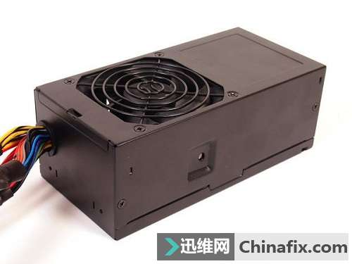

  小型化的电源除了SFX规格之外,还有一种TFX规格应用在NAS和Mini-ITX机型里边。相对于SFX规格的小电源,TFX规格的小电源呈长条形,标准尺寸为长175mmx宽82mmx高41mm,而标准的ATX电源为长140mmx宽150mmx高86mm。由于体积的限制,目前TFX电源的最大功率为350W,远低于ATX电源。同时,要注意双12路输出的功率,避免小钢炮平台供电不足。

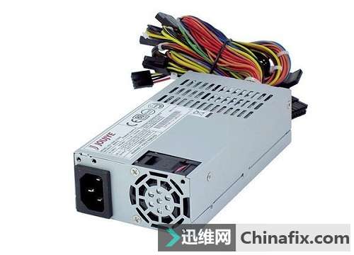

  1999年3月,Intel推出了Flex-ATX主板外形规格,作为对Micro-ATX的补充,其名称取自英文“Flexbility”,意味着灵活、弹性的意思。除了面积缩小以外,其他规格与Micro-ATX(版本1.0)以及标准ATX(版本2.03)相同,这表示Flex-ATX可以马上适用于任何ATX或MicroATX内。但是由于低端与小型定位关系,FLEX电源很快就被取代。
