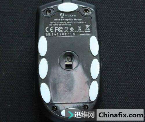

  整体图正面特写
  整体图背面特写
  鼠标主人的这个脚贴也是贴的仔细啊,底部四颗螺丝,用小十字螺丝刀就能搞定。

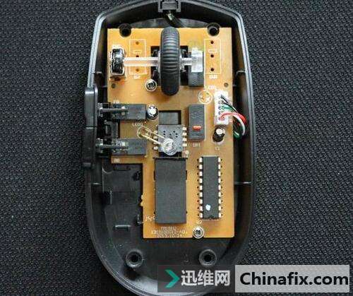

  下壳部分,主板设计的比较简单。
  上壳部分,比较大的配重。

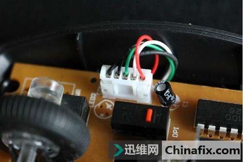

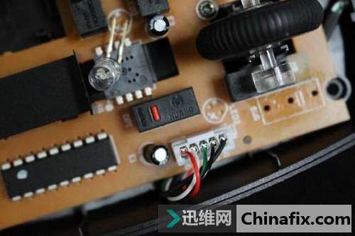

  鼠标线与主板插槽的特写,采用的是通用插槽设计,如果线出现问题也方便自己更换。

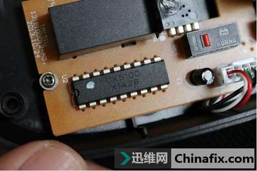

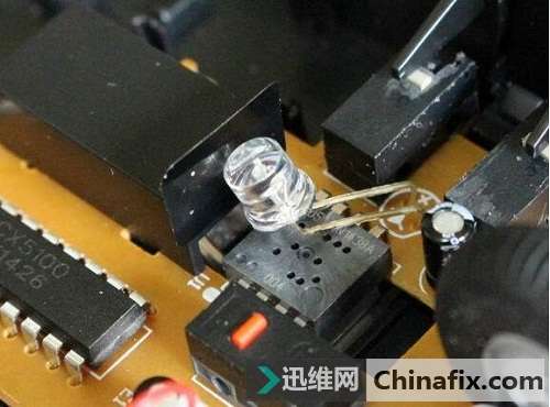

  主控特写CX5100
  DPI调节按键采用的是华诺的红点微动

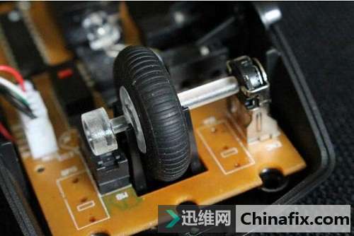

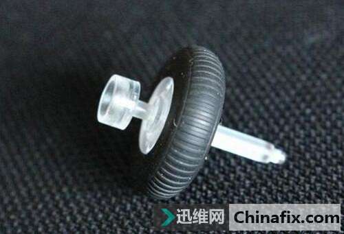

  这滚轮设计的有点奇葩,居然编码器会设计到微动的最外侧,然后只能把滚轮的轴杆做的加长,我第一次见这么设计的。
  鼠标LED灯特写,猛一看弄不清楚的还以为是给芯片提供定位光反射的LED呢,其实这是给上壳增加照明的LED灯,侧面还加了一个反光板。

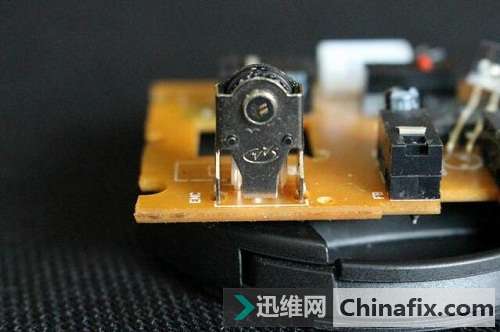

  编码器特写

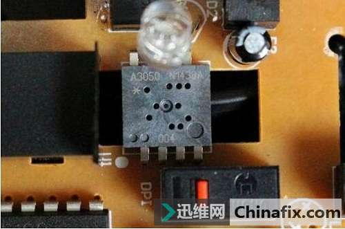

  A3050光学传感器
  滚轮特写

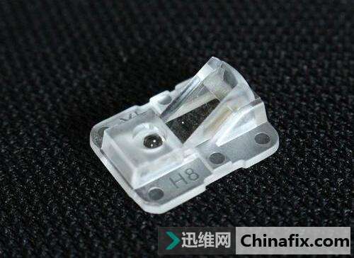

  底部透镜

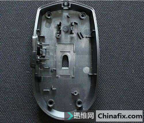

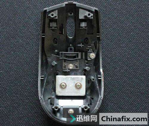

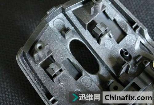

  下壳特写

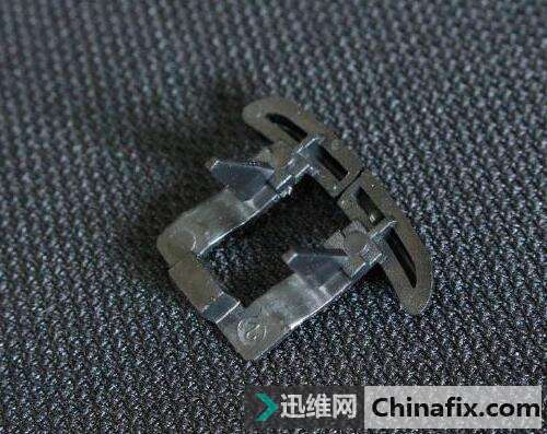

  侧键的按键片,这里特地说下,鼠标拆主板的时候先把这个按键片最好先拆下来,这个片有个垂直的卡子。
  按键柱特写,有被打磨过的痕迹。

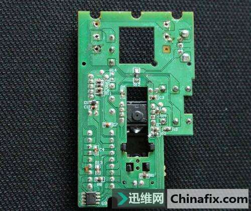

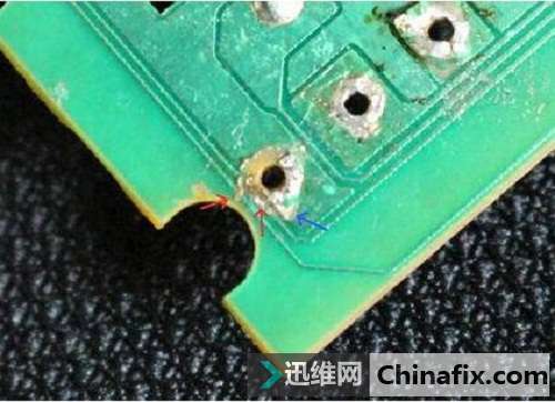

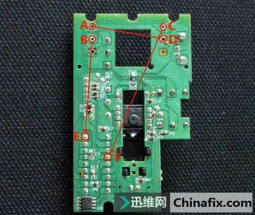

  我们看主板吧,两边的焊盘都没彻底脱落,理论上只要焊锡有连接就能保证微动的正常工作,单只左键部分有失灵的问题,我们看下图。
  左键第一引脚的线路断了,两个红色箭头标记的地方就是断点的两侧,从这里看出这鼠标电路设计的有问题。右键的焊盘微动宽大,看着像是都压到了前段的线路上,简单的说就是一条线路穿过了这个焊盘,线路当然不能这么设计,因为没看到原始电路板是怎么焊接的所以只能推测这个焊点只焊了一半,也就是靠近线路的部分没有焊接,当然这么焊并不存在什么使用问题,但是这么设计就有问题。在这里有经验的朋友肯定会想两个红箭头标记的断点应该拉断焊锡就连上了,这个操作没问题,但是这里注意,蓝色箭头标记的是板子被刮伤裸露铜片部分,再加上焊盘离这个断点很近,所以你在拉焊锡的时候有个可能就不小心把不该连接的点给连上了。所以简易不熟悉焊接的朋友还是使用传统易上手的飞线维修。

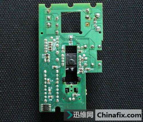

  我常用的飞线,0.1mm的漆包铜线。
  这就是我找的飞线点和飞线后的图,铜线转了一大圈,这是主控上的一个点,虽然距离远了点但是大的飞线点方便新手焊接。
  最后送上飞线图,A点和D点是相通的可以互相飞线,B点飞线到E点,C点飞线到F点。
