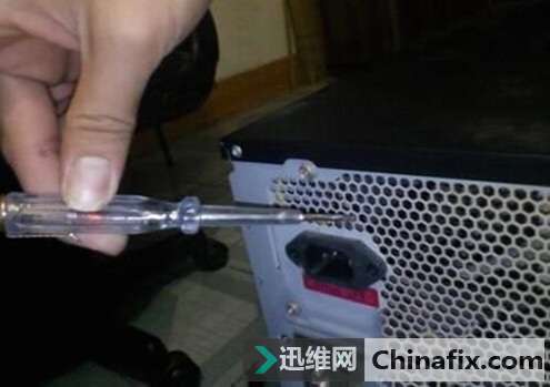

摘要:   所谓机箱漏电是指当用手触摸到电脑机箱的时候有明显的被电的感觉,一般触碰机箱外壳都会有轻微的麻痹感。电脑机箱漏点是十分常见,笔者由于经常要检修一些电脑,因此 ...
      所谓机箱漏电是指当用手触摸到电脑机箱的时候有明显的被电的感觉,一般触碰机箱外壳都会有轻微的麻痹感。电脑机箱漏点是十分常见,笔者由于经常要检修一些电脑,因此遇到机箱漏电的情况很多,尤其是一些使用较久的电脑,漏电现象比较普遍。电脑机箱漏电如何维修呢?下面小编给大家介绍一下机箱漏电的原因及怎么修理,以供参考。
  大家都知道人体接触的安全电压低于36度,即可认为对人体安全影响不大,而电脑内部所使用的电压均为小于12V,因此一般的电脑漏电不会对人体造成伤害,但经常碰到机箱有发麻的被电感觉,估计谁也受不了,要解决电脑机箱漏电,就要先了解电脑机箱漏电的原因,对症下药,才能解决。

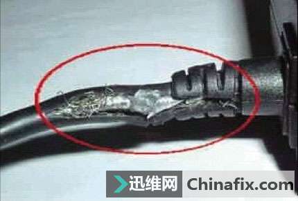

  2、内部线缆破损漏电
  不少电源使用的线材质量不好,这些线材一旦使用时间稍长,就可能外部破损。如果破损的点刚好挨着机箱,人手摸机箱的时候就有触电感。不过电脑内部电压都低,最高不过 12V,因此这种情况下触电感很弱,我们可以先尝试将这些线缆集中清理下,避免与机箱接触,但最好还是更换新电源。

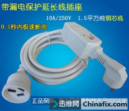

  解决静电,一定要使用带有地线的电源插线板,实在不行,可将机箱接地。但要注意使用燃气管道和自来水管道作为接地是不可取的,前者会由于电火花引起管道爆炸;而后者看似可靠,但其实自来水管的导电性极佳,在出现短路时,其漏电电流足以致使用水人达到致命的程度。

  1、发现漏电,我们首先要确认自己所使用的电插板是否有良好的接地设计,如果没有马上更换(包括家居中较为常见的入墙式电插座),有了良好的接地,即便是产生漏电,也能把伤害和损失减到最少。

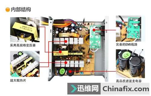

  3、排除了线材和插座接地的问题,鉴于前面的分析,产生机箱漏电几率最大的元凶是电源,我们就从电源方面去着手,拆开电源,看看电源的EMI电路是否完整,间隔元件与电源金属外壳之间的塑料薄膜片或者云母片有没有失去绝缘的功效,电源内部电容等有没有出现爆浆等情况,如出现问题,可以自行打造一张耐高温的塑料薄膜,在元件和电源外壳之间形成屏蔽阻隔,如不能解决则马上更换电源。
