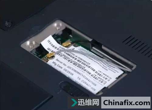

  早期笔记本上的蓝牙模块(右)采用了单独的mini PCI-E插槽安装。
笔记本如何添加蓝牙模块 图2

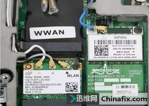

  目前采用这两种方式的机型都非常多,第一种方式在惠普、戴尔和苹果等笔记本上比较常见,第二种方式在宏碁、联想等品牌的笔记本中则较多出现,从使用效果上说,这两种方式并没有过于明显的差别,采用哪种蓝牙安装方式更多取决于笔记本自身的设计。
  采用了卡槽式内置蓝牙模块的机型,如戴尔、联想ThinkPad等部分产品
笔记本如何添加蓝牙模块 图4

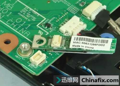

  而且从模块的外观形态来看,采用无线网卡和蓝牙二合一的模块,都具有统一的形状和尺寸,接口也必须是统一的mini PCI-E。而对于采用独立模块设计的蓝牙模块而言,在形状和尺寸上则显得比较自由,有些使用了外置天线,有些则采用了印刷PCB天线,同时在安装位置上也非常的灵活,可以安装在转轴附近、掌托下方或者主板中间位置等。
  另外在接口形式上,有的采用插座式,有的则采用卡槽式,采用插座式的蓝牙模块接口还有4针脚、5针脚、6针脚和8针脚的区别,所以我们要根据自己笔记本的实际情况选择升级方案。

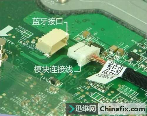

  找到蓝牙接口,用连接线将蓝牙模块和主板上的蓝牙接口连接起来,在连接时注意蓝牙接口的方向,一般而言,这些接口都带有防呆设计,如果安装时发现插接比较费力,一定要考虑更换方向,以免损坏接口。
笔记本如何添加蓝牙模块 图5

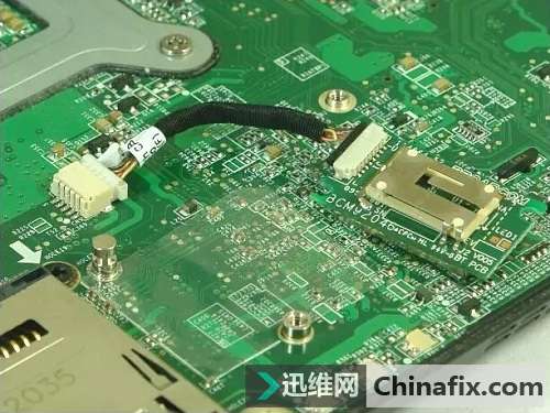

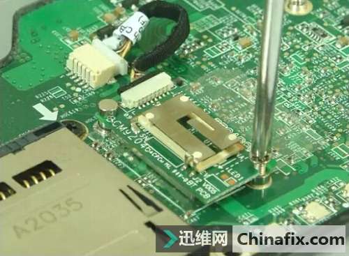

  ②固定蓝牙模块。
  目前大部分模块都采用螺丝的固定方式,也有少数模块是直接通过双面胶或机身卡扣固定在机身内部的,对于带有固定螺丝的机型要及时固定好螺丝,而对于通过双面胶或卡扣固定的机型,一定要找到合适的位置,以不挤压其他元件为安装原则。
笔记本如何添加蓝牙模块 图6

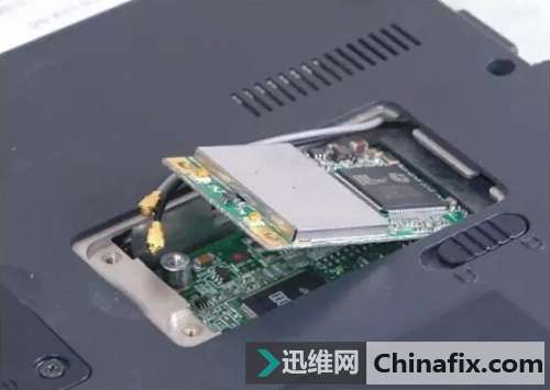

  ①拆掉原有的笔记本无线网卡。
  小编示范的机型标配的是全高的无线网卡,大家可以根据自己的需要选择半高无线网卡(目前的新机型基本上都采用半高无线网卡),但在安装方式上完全相同。
  在底壳找到无线网卡的安装位置并拆掉小盖板,首先取掉天线和无线网卡的连接,然后再拆掉无线网卡的固定螺丝并从mini PCI-E插槽中拔出网卡。
笔记本如何添加蓝牙模块 图7
