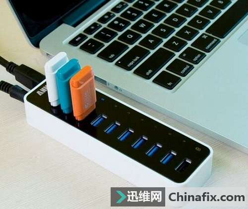

      随着超轻薄笔记本、PC平板二合一设备的普及,很多用户都会感叹设备上的USB接口数量越来越不够用了,USB风扇、散热底座、USB键盘/鼠标、充电宝、手机、U盘……接在电脑上,笔记本电脑追求极致轻薄而削减USB接口数量,USB接口更是不堪重负,为了获取同时接驳更多USB外设的能力,USB Hub就成为了必然的选择。什么是USB Hub呢?如何选购呢?下面同小编一起来瞧瞧吧!

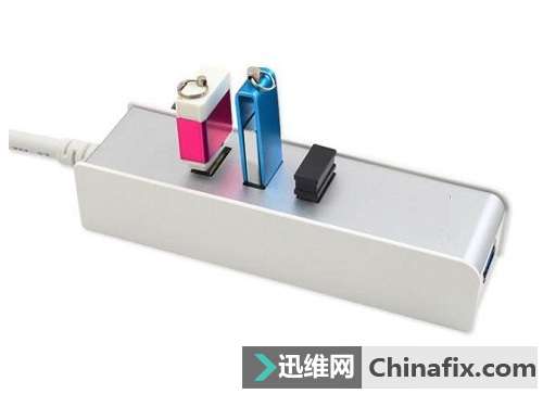

  理论上,USB Hub身上的多个下游端口们会平均分配上游端口的带宽,再加上USB Hub自身信号传输过程中也存在耗损,所以下游端口的总带宽一定小于上游端口分享的带宽。比如USB Hub上游连接的是USB3.0(5Gbps),哪怕USB Hub可以扩展出4个USB3.0,这几个USB3.0也无法同时传输超过5Gbps的数据流。
  也许你会说,“我家的USB Hub同时接驳2个USB3.0的闪存盘,速度和直接插在PC上没啥区别啊?”这就是理论和实际的差异表现了。
  简单来说,USB3.0闪存盘的实际读取速度多在100MB/s左右,折合带宽也不到1Gbps,所以哪怕USB Hub同时接驳了2~3个USB3.0闪存盘,其实际读写速度也不会出现明显的下降。

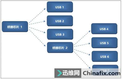

二、为什么USB Hub都是的4、7、10?

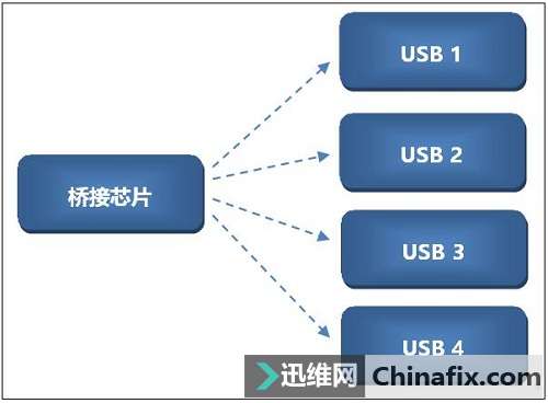

  市面上的USB Hub,它们身上扩展出来的USB接口数量几乎都是4个、7个或者10个。理论上USB Hub的桥接芯片都支持一拖四(别问原因,这是约定俗成的事情),但是为什么市面上没有配备8个或12个USB接口的Hub呢?
  这个因为USB Hub桥接芯片都是一拖四的,要想扩展更多USB,就只能同时使用更多桥接芯片共同努力了。以7个接口的USB Hub为例,它的拓扑结构(如下图),原理是“桥接芯片2”将“桥接芯片1”旗下的1个USB接口再度拆分为4,总计7个接口。同理,如果是三颗桥接芯片将可扩展出10个USB接口,以此类推。
什么是USB Hub 图四
  “桥接芯片1”扩展出来的USB 1、USB 2和USB 3将平均分配上游端口3/4的带宽,而“桥接芯片2”旗下的USB 4、USB 5、USB 6、USB 7则共用剩余的1/4带宽。这样,USB接口带宽不一致,很多7口USB Hub都采用了3个USB3.0和4个USB2.0接口的设计,而实际上一些USB Hub配备了7个或10个USB3.0接口,但真正能跑出USB3.0速度的却只有其中的3个而已,USB Hub接口速度不一的问题,就是上面的原因引起的。
  因此,如果你购买的是4口以上的USB Hub,一定要留意哪些接口是高带宽的(通常靠近数据线一头的接口为高带宽)(如下图),在连接闪存盘、移动硬盘等存储设备或给移动设备充电时一定要插在这些接口上。至于那些低带宽的接口,则可用于连接键盘、鼠标等外设。

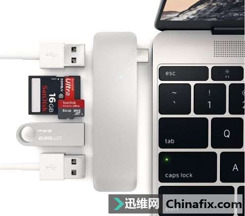

  如果你的笔记本只有1个USB3.0接口,而你又有同时读写多款存储设备的需求,那USB3.0 Hub就必不可少了(如下图,苹果新MacBook就是只有1个USB的代表),普通用户选择4口Hub就足够用了。

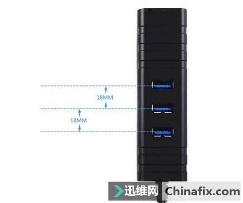

  1、注意USB接口间距  考虑到很多闪存盘“膘肥体胖”,如果Hub上的USB接口太近,很容易出现设备间争抢地盘的现象。一般来说,18mm或更大的间距最佳。

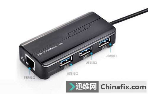

  3、如果你的超薄笔记本不仅USB接口少,还没有RJ45网线端口,则可购买自带RJ45接口的USB Hub。由于这类Hub需要借用1个USB桥接以太网,但它们都采用了3个USB+1个RJ45接口的结构。

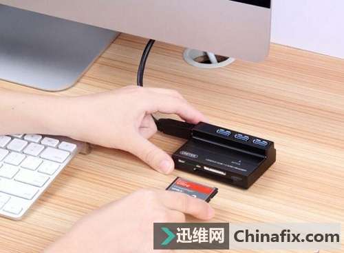

  4、如果你的超薄本没有读卡器,则可购买自带多合一读卡器的Hub。同理,这类产品也会因读卡器功能而失去一个USB,所以结构形态也多以3(USB)+1(读卡器模块)结构。
