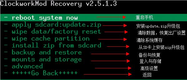

  12、系统文件破坏
  多由于root过的手机可以更改和删除系统文件
  搞定办法:刷机,再来一次!这属于恶性循环,所以请慎重删除系统文件。
  13、固件升级失败
  由于升级中网络或其他问题导致中断等,系统受到破坏,导致触摸类文件无法调用。
  搞定办法:刷机,再来一次,但刷机不能盲目。
  14、系统设置错乱
  有的朋友喜欢个性化设置,但是不小心可能导致一些系统设置错乱,是部分功能受损!
  搞定办法:运用手机助手在电脑上设置—备份和重置—恢复手机出厂设置
