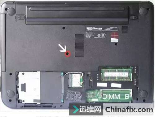

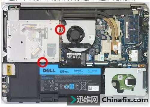

  戴尔Insprion 3421光驱固定螺丝直接设计在底壳上,而且没有任何标示。
笔记本光驱如何拆解 图2

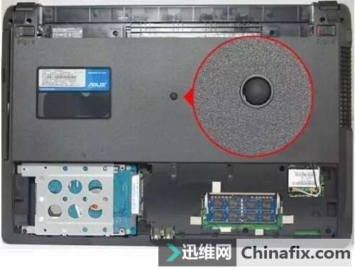

  如华硕X84H笔记本,部分机型在该螺丝孔表面填充有橡胶减震垫,拆解时需要注意识别。
笔记本光驱如何拆解 图3

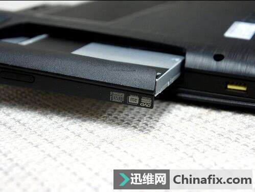

  在笔记本底壳直接安装光驱固定螺丝,这是笔记本光驱最原始的固定方法了,通常在会此螺丝旁边标准光驱图标,以便用户识别。拆解时首先弹出光驱舱门,然后拆掉螺丝并抽出整个光驱即可。随着越来越多机型考虑到底壳的美观度,将此固定螺丝进行了隐藏设计,因此找到这些隐藏螺丝是完成光驱拆解的关键所在。

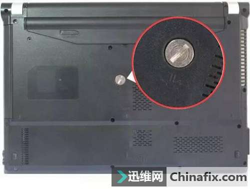

  除了在底壳上使用螺丝固定外,部分机型的光驱还采用免拆设计,通过卡扣或易拆卸的大体积螺丝固定,如清华同方锋锐K46和ThinkPad T420s等机型就采用了这种方式。
  在分离这些机型的光驱时,清华同方锋锐K46的光驱采用大号螺丝固定,只需要用硬币转动圆形的大号金属螺丝即弹出光驱。
笔记本光驱如何拆解 图4

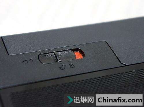

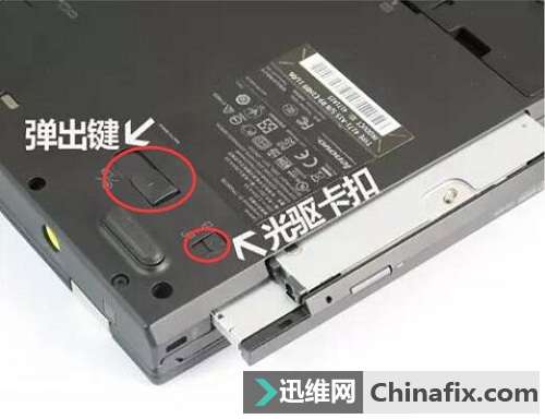

  ThinkPad T420s的光驱支持免拆设计,需要先滑开紧邻光驱的卡扣,然后再滑动电池上方的弹出键就可以了。一般来说,这样的设计只会出现在支持光驱功能转换设计的机型上,如标配第二块电池、硬盘或减重模块等。
笔记本光驱如何拆解 图5

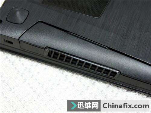

  2、小盖板下方的隐藏螺丝固定(代表机型:联想Y470N/Y480N)

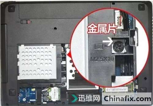

  小盖板下方的隐藏螺丝固定方式是目前笔记本光驱广泛采用的设计,将螺丝设计在小盖板内侧,需要先拆到小盖板才能看到螺丝。只是拆开后,螺丝附近的外壳形状可能不一样,但是其安装位置基本上都是固定的,因为光驱的长宽尺寸规格都是统一的,而固定螺丝一般都安装在光驱尾部接口附近。只是有些机型在光驱固定螺丝附近同时有多颗螺丝存在,准确地找到光驱固定螺丝就显得非常关键。
  一般来讲,大部分机型会在固定光驱的螺丝附近标示圆形的光盘符号,但是也有一些机型的光驱固定螺丝是和键盘共用的,因此我们在固定光驱的螺丝附近也可能会看到键盘标志或类似“M2.5×10”这种表示螺丝规格的字样。
  区别方法:如果是固定机身的螺丝,该螺丝帽下方不会出现任何金属片,而固定光驱的螺丝则会有该金属片(其实是光驱尾部凸出的螺丝孔),而且该螺丝一定位于光驱尾部附近。根据这个线索相信大家应该能很轻松找到光驱固定螺丝了,而拆解方法和第一类固定方式相同。
  比如:联想Y480N笔记本的光驱固定螺丝和键盘固定螺丝共用,在螺丝帽下方可以看到光驱尾部突出的金属片。
笔记本光驱如何拆解 图6
  PS:安装时注意光驱固定螺丝的长度
  目前,很多机型都借助一颗螺丝固定光驱和键盘,这就使得这些螺丝的长度达到了10mm或更长,因此大家在拆解时一定要注意单独放置该固定螺丝,以免错装导致损坏其他位置的螺丝孔和机身外壳。

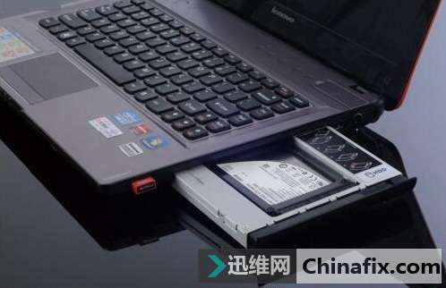

  1、安装机械硬盘(原有硬盘位替换为SSD)
  硬盘性能差运行速度太慢时,我们可以给笔记本加装成双硬盘,采用“固态硬盘+机械硬盘”模式来扩大计算机的存储空间,把光驱位改装成硬盘。具体操作方法参考【笔记本双硬盘如何安装?】http://www.jdwx.cn/article-7467-1.html,这里小编不做详细介绍了。

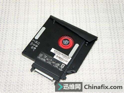

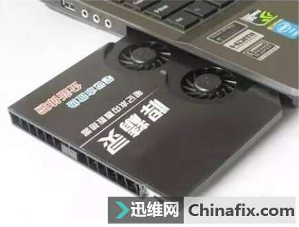

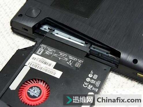

  2、在安装光驱位散热风扇
  对于部分机型可以加装散热风扇,改装后,其内部最高降温7℃,而外部降温则高达9.6℃。但是,并不是所有机型加装散热风扇都能带来明显的散热效果,这个和笔记本内部的结构设计存在关系。
笔记本光驱如何拆解 图9

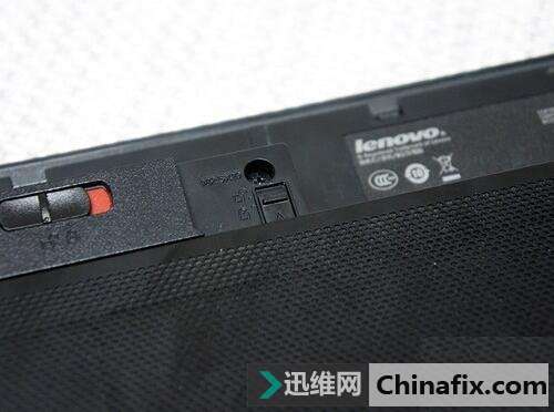

  ②卸除电池后,可以看到光驱位锁定开关。
笔记本光驱如何拆解 图12
  ③关掉锁定后再打开Y500底部的光驱固定卡口即可拿出光驱
