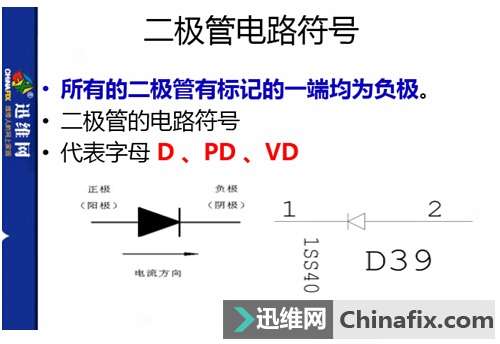

  A、二极管在电路中常用“D”加数字表示,例如:D39表示编号为39的二极管。

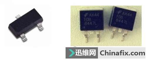

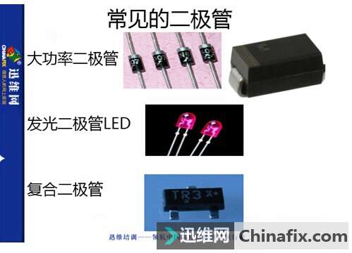

  B、二极管的类型
  二极管种类有很多,按照所用的半导体材料,可分为锗二极管和硅二极管。
  根据其不同的用途,可分为检波二极管、整流二极管、稳压二极管、开关二极管等。
  按照管芯结构,又可分为点接触型二极管、面接触型二极管和平面型二极管。
笔记本主板上电子元器件识别 图3

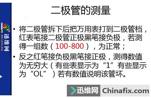

  D、二极管的测量:
  ①将二极管拆下后,把万用表打到二极管档,红表笔接二极管正极黑笔接负极,若测得一组数(100-800),为正常;
  ②反之,红表笔接负极黑笔接正极,测得数值为无穷大(有些表显示为“1”,有些显示为“OL”),若有数值说明该二极管是坏的。

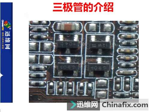

  二、三极管
  三极管,全称为半导体三极管,也叫双极型晶体管,是一种电流控制电流的半导体器件.其作用是把微弱信号放大成辐值较大的电信号, 也用作无触点开关。
  A、三极管在电路中常用代表字母Q 、PQ或VT。
笔记本主板上电子元器件识别 图5

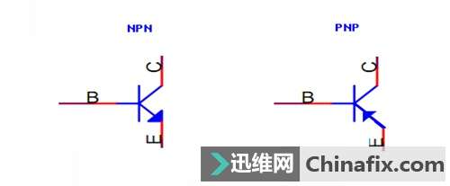

  三极管按结构分NPN型和PNP型三极管两种,电路符号如下图所示:
  看E极箭头指向着B极的为PNP型三极管,箭头指向外面的为NPN型三极管。主板中使用NPN型比较多。

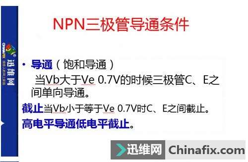

  1、NPN三极管导通条件:高电平导通低电平截止。
  导通:当Vb大于Ve 0.7V的时候,三极管C、E之间单向导通;
  截止:当Vb小于等于Ve 0.7V时候,三极管C、E之间截止。

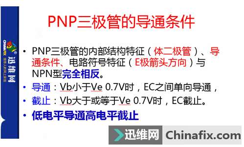

  2、PNP三极管的导通条件:低电平导通高电平截止。
  PNP三极管的内部结构特征(体二极管)、导通条件、电路符号特征(E极箭头方向)与NPN型完全相反。
  导通:当Vb小于Ve 0.7V的时,EC之间单向导通;
  截止:当Vb大于或等于Ve 0.7V的时,EC截止。

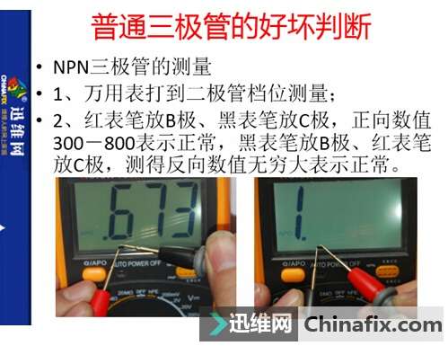

  1、NPN三极管的测量:
  ①万用表打到二极管档位测量;
  ②红表笔放B极、黑表笔放C极,正向数值300-800表示正常;黑表笔放B极、红表笔放C极,测得反向数值无穷大表示正常。

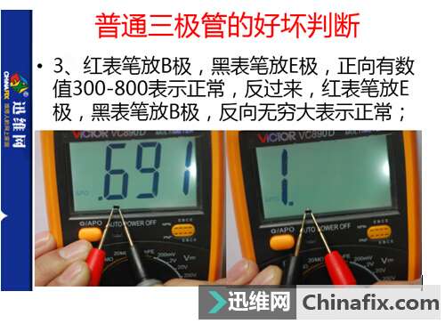

  ③红表笔放B极、黑表笔放E极,正向有数值300-800表示正常;反过来,红表笔放E极、黑表笔放B极,反向无穷大表示正常;

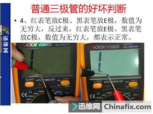

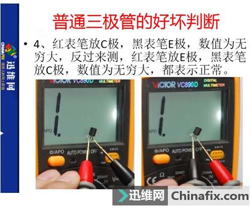

  ④红表笔放C极、黑表笔放E极,数值为无穷大,反过来,红表笔放E极、黑表笔放C极,数值为无穷大,都表示正常。

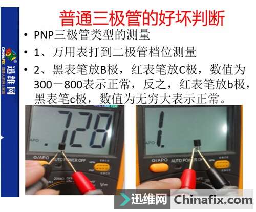

  2、PNP三极管类型的测量
  ①万用表打到二极管档位测量;
  ②黑表笔放B极,红表笔放C极,数值为300-800表示正常;反之,红表笔放B极,黑表笔放C极,数值为无穷大表示正常。

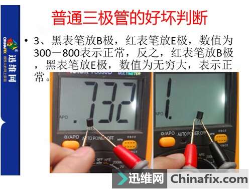

  ③黑表笔放B极,红表笔放E极,数值为300-800表示正常;反之,红表笔放B极,黑表笔放E极,数值为无穷大,表示正常。

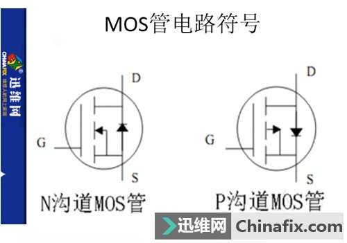

  三、场效应管(MOS管)
  MOS管是一种电压控制电流的元件。 场效应管是较新型的半导体材料,利用电场效应来控制晶体管的电流,因而得名。它的外型也是一个三极管,因此又称场效应三极管。
  在测量MOS管的导通值时,应该先将其G极和S极之间先短接,进行放电。
  A、MOS管在电路中的代表字母 Q、PQ、VT、U。
笔记本主板上电子元器件识别 图15
笔记本主板上电子元器件识别 图16

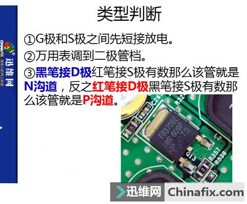

  B、类型判断:
  G极和S极之间先短接放电,把万用表调到二极管档位,黑表笔接D极、红表笔接S极有数值,那么该管就是N沟道,反之,红表笔接D极、黑表笔接S极有数值,那么该管就是P沟道。

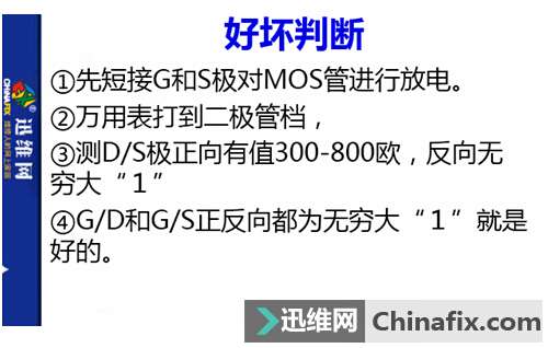

  C、MOS管好坏的判断:
  先短接G和S极对MOS管进行放电,把万用表打到二极管档位,测D/S极正向有值300-800欧,反向无穷大“1”;G/D和G/S正反向都为无穷大“1”就是好的。
笔记本主板上电子元器件识别 图18

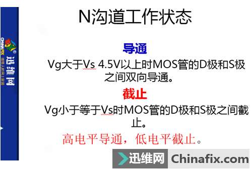

  D、工作状态:
  1、N沟道工作状态:高电平导通,低电平截止。
  导通:Vg大于Vs 4.5V以上时,MOS管的D极和S极之间双向导通。
  截止:Vg小于等于Vs时,MOS管的D极和S极之间截止。

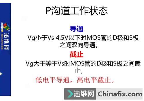

  2、P沟道工作状态:低电平导通,高电平截止。
  导通:Vg小于Vs 4.5V以下时,MOS管的D极和S极之间双向导通。
  截止:Vg大于等于Vs时,MOS管的D极和S极之间截止。
