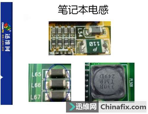

  A、电感在电路中用“L”加数字表示。例如L6就是编号为6的电感。
  电感的单位是H,也常用mH或nH做单位。1H等于1000mH。

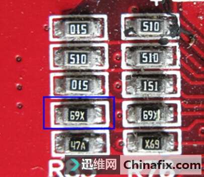

  电阻、电容和电感的区别方法:

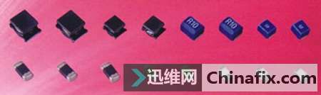

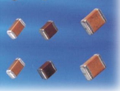

  在实地很多小小白分不清笔记本主板上的贴片电容、电感和电阻,有很多人从颜色上区分,其实这种方法并不完全正确,在工厂里工作过的人应该知道,这些元器件的颜色是多种多样的,像电阻有铁黑色、铁灰色、绿色、蓝色,电感也有铁灰色、蓝色、蓝黑、绿黑、蓝白,所以从颜色不能完全分辨。那么怎么能分出来呢?比如:同规格的都是O402的贴片元件,区别方法如下:
  一般电阻比较薄,翻过来的电阻是白肚皮,在主板装料的过程中如果肚皮照上了,有个术语叫”翻白”,意思就是电阻装反了,电阻的侧面二边也是白色的,一般稍大一点的电阻是有标识的。
  电感比电阻要厚一些,是个柱体,四面的颜色是一样的,电感打值是通的,所以要区分0欧的电阻和电感,电感的对面是一样的,两个侧面也一样对称的,有的电感和电容差不多大,这时候就要打一下值来区分了。
  电容相对来说较厚,是三种元件中最厚的,四个面是一样的.所以电容其实很好分。
  我们还可以通过测量的方法来区分,电阻一般都是有值的,电感是相通的,也有的电阻是有阻值的,但一般会用特别的颜色标识出来,电容有充放电的特性。
