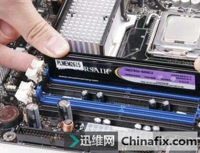

  如果是一长一短两声报警,那么就代表电脑的RAM或者是主板出错,可以尝试更换内存条,若还是不行,只好更换主板。

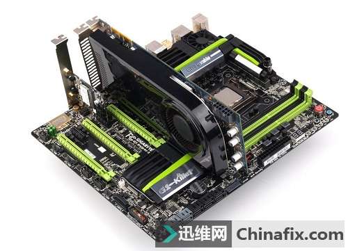

  如果听到一声长和两声短的声音,就说明是显示器或显卡有问题了。

  如果听到一声长和三声短的声音,就代表键盘控制器错误,需要检查主板。

  听到这种报警声,说明是内存条未插紧或损坏。重新插内存条,若还是不行,只有更换新内存条。

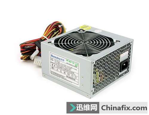

  如果听到重复的短响,说明电源有问题,可以换个电源试试。

  可能电源有问题。
