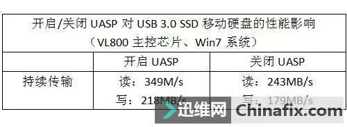

  一、同是USB 3.0接口,UASP传输协议对性能影响
  USB 3.0都是5Gbps的传输速度,同样的USB 3.0移动硬盘在不同电脑上的性能差异很大,USB 3.0主控芯片有第三方、原生的差异,而且不同品牌的第三方主控芯片是不同,性能就会有差距。
  当然,USB 3.0主控芯片只是其中一种因素,影响最大是以下两个因素(但在同样的标准之下,不同厂商的主控芯片性能差异不会超过一半)。首先我们先来认识一下什么是UASP?
移动硬盘和U盘速度慢如何维修 图2
  简单说,UASP是一种传输协议,相对于传统USB的BOT半双工传输方式来说,它支持多命令并行处理,并且数据封包也增加了1MB的规格,因此效率更高。从USB 1.1到USB 3.0,BOT都是默认的传输方式,而UASP的加入,让USB 3.0的威力真正爆发出来。 UASP可以实现多命令并行处理,数据包也变大,自然速度更快。但是UASP需要几方面的支持,才能发挥作用。
  1、首先是主板上的USB 3.0主控芯片要支持(Win8系统以下必须要安装对应的驱动程序,以上就不必了,系统自带驱动即可);
  2、其次是USB移动存储设备要支持(USB 3.0移动硬盘盒、USB 3.0闪存以及它们对应的固件)。
  3、对于老电脑所使用的主板来说(Intel 7系列芯片组和AMD A75芯片组之前),只能依靠第三方主控芯片来提供USB 3.0接口,所以各家主板情况参差不齐。有些老主板现在已经没有更新USB 3.0主控芯片驱动了,所以需要自己动手找驱动。实在找不到,可以考虑升级到Win10,使用微软官方驱动,或许可以解决问题。
  4、对于USB 3.0移动硬盘,除了USB 3.0 to SATA的桥接芯片要求支持UASP外,还得有对应的固件,有点设备本身从硬件上是支持UASP的,但有些外设厂商是不愿意不提供的,官方不提供就只能自己去找(找客服要也是一种办法),实在不行就得在购买的时候认准官方大力宣传支持UASP的产品。
  在老电脑上开启UASP,首先需要符合两个条件:
  1、确认主板上的USB 3.0主控芯片支持UASP并安装最新驱动(找不到驱动可尝试升级到Win10);
  2、确认USB 3.0移动硬盘盒支持UASP(去官网查产品信息);

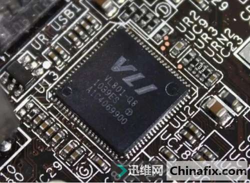

  二、第三方USB 3.0主控芯片对速度影响也大
  除了UASP传输协议影响,主板上第三方的USB 3.0主控芯片所占用的PCI-E通道也有影响(只限于老主板)。
  当年大多数老主板搭载的第三方USB 3.0主控芯片都占用的是PCI-E 1.0的×1通道,带宽不过单向250MB/s(这就是为什么老主板的USB 3.0始终快不起来的根本原因),显然这会大大限制SSD的性能发挥。于是,一些一线主板厂商采用了巧妙的办法,让第三方USB 3.0主控芯片可以占用CPU内部的PCI-E 2.0通道(而且是×2),实现双向500MB/s传输,这就达到了USB 3.0的上限速度,但显卡所使用的PCI-E通道就只剩×8了(CPU内部提供两组PCI-E ×8,USB 3.0占用其中一组PCI-E ×2,显卡就只能用另一组)。
  如果你还在使用这样的主板,可以用主板厂商官方的应用程序来开启这一功能(比如技嘉的USB 3.0加速软件中就可以选择“Turbo”模式),这样就能大大提升USB 3.0传输速度,减小对SSD移动硬盘的性能束缚。

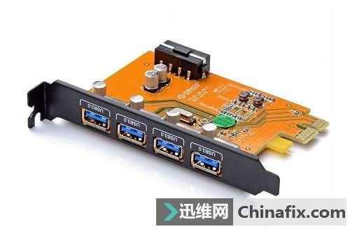

  如果对老主板的USB 3.0性能不满意,USB 3.0 SSD移动硬盘无法发挥全部性能,那也可以试试主板厂商官方提供的USB提速工具。比如华硕就提供了USB 3.0 Boost工具,可以选择“普通”、“UASP”、“Turbo”等模式。除了华硕,华擎也有Xfast USB提速工具。当然,要解决根本问题,建议买一块PCI-E的USB 3.0/3.1扩展卡(价格不等,越贵接口越多、性能越好),性能和接口数都可以提升,问题就可以解决了。
移动硬盘和U盘速度慢如何维修4
  选择USB 3.0扩展卡要注意两点:
  1、确定其PCI-E插口是否与自己的老主板对应,不要贪图高带宽选择了PCI-E×4接口的扩展卡,却发现自己的老主板上没有插槽;
  2、一定要选择控制芯片支持UASP的,只能自己记下扩展卡所用主控芯片然后上官网查询。
  但毕竟扩展卡只是占用了老主板上的PCI-E 1.0×1通道(高端货有PCI-E×4的,价格太贵,对于老古董主板来说不划算),最多就是解决板载芯片不支持UASP的问题。如果你的老主板上有闲置的PCI-E 2.0 ×1兼容插槽,加上扩展卡才能发挥USB 3.0 SSD移动硬盘全部性能。
