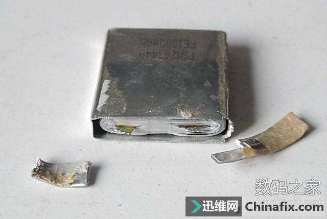

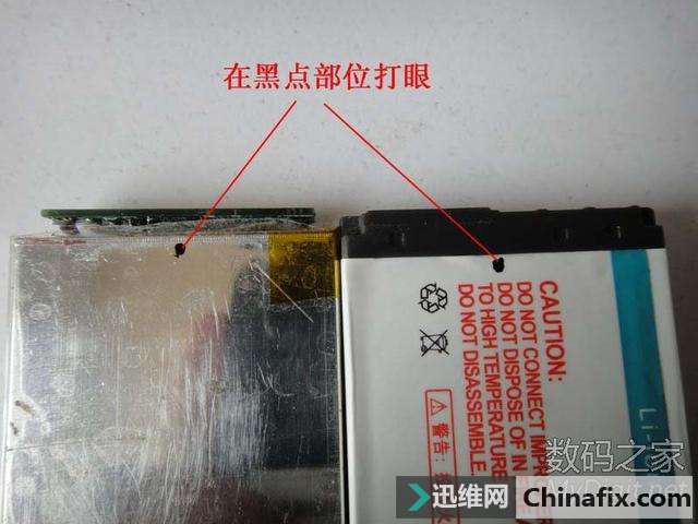

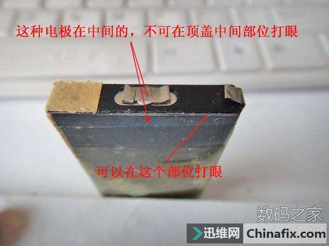

  电池鼓包后会影响运用,放不进手机或数码相机,另外电池极板之间有气体存在也会影响到电池的充放电容量。放气后就可以恢复原尺寸,正常运用。选锂电池的上方靠近密封盖子的下沿(注意千万不要在电池底部打眼,那里没有空间),避开电极打孔。

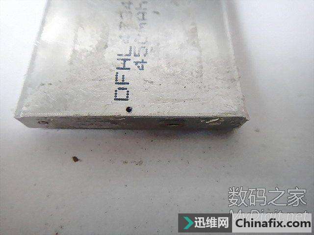

  下图是两个电极分别在两边的,要在中间部位打孔,现在都是铝壳,用极细的仪表改锥就可以用手钻开,钻透后千万可深入,以免碰到电极板等发生危险。运气好的话,扎透后会听到有气体跑出的声响,运气不好就啥子动静也没有,这样的电池就不可以再用了,需要换电芯。
  扎眼后在鼓起部位可适当用手挤压有助于极板间的气体排出。
  最后用不干胶粘上封住避免进入空气即可。也可用些705硅橡胶密封胶之类。

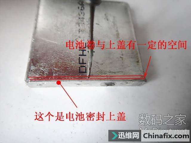

  可以看到盖子的前端有预留的空间

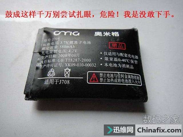

  注意扎错位置的话电池可能出现局部短路打火发热现象。这样的位置就不合适打眼。
