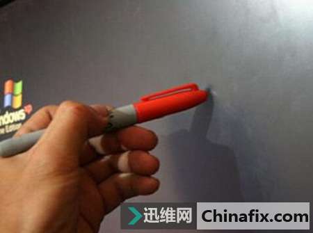

  1、记号笔挤压法      打开电脑和显示器,把屏幕显示设为一个纯黑色的画面(或者其他和坏点颜色对比鲜明的纯色),这样就可以让亮点一目了然。找来笔帽是圆滑的笔,将它的笔帽对着亮点轻轻挤压,这时可以看到白色的光芒,如果没有,可以稍微加大一点力度。大约挤压5~10下后,显示屏内部的液晶流动,就可以让卡住的像素恢复正常,进而让亮点消失。

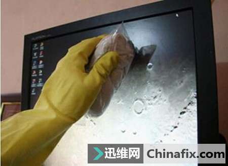

  2、热毛巾加热法
  使用笔帽挤压液晶屏幕,可能会因为用户的用力过大对屏幕造成伤害,如果对力量拿不准的话,我们也可以使用比较安全的热毛巾加热法来修复亮点。将毛巾放在热水中浸湿,如果可以的话,用火对盛水的盆子进行加热,直到其底部出现气泡,把毛巾捞出来,戴上隔热手套将它拧干。将塑料袋中的热毛巾放在有亮点的屏幕上,尽量保证热量集中在亮点处,热敷10分钟左右,使得显示屏内部的液晶受热流动,从而让亮点消失。

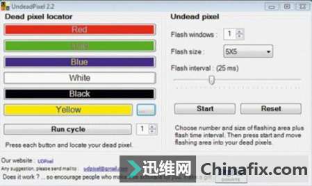

  相对而言,最安全和最方便修复亮点的方法还是使用软件,从这类软件运行原理来看,就是利用高频率随机交替开关红、绿、蓝三种颜色,刺激亮点直至其消失,对显示屏幕没什么影响。这里我们用Undead pixel这个软件来举例。
  软件的主界面右边是修复功能区,在修复前需要将显示器设置为最佳分辨率,关闭Windows的屏保程序。如果有多个亮点,可以先在“Flash windows”选项中设置闪烁点的个数,这时在屏幕上就会出现多个闪烁点,用鼠标将它们拖动到亮点的位置上,同时点击右键可以设置它们的颜色。
(Undead pixel的软件界面)
  然后在“Flash size”中选择闪烁点的大小,有1×1和5×5两个选项,接着通过“Flash interval”调节闪烁周期,这个时间不能太长,25ms比较合适,最后点击“Start”进行修复。运行时间需要在20分钟以上,多数情况则要12~24小时才会生效。这种方法可以修复大多数亮点,对液晶电视、笔记本液晶屏等的亮点也有修复作用。

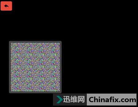

  4、如果嫌下载软件麻烦,可以访问www.jscreenfix.com网站,它也能在浏览器窗口中对亮点进行修复。
(图为正在修复中)
  JScreenFix软件可以修复,首先,将屏幕分辨率调到最高,用浏览器打开http://www.jscreenfix.com/#JScreenFix这个网站提供的一个Java applete(你可能需要先安装Java Runtime Environment 下载网址:http://pan.baidu.com/s/1slaLfa9)
  然后把弹出的雪花窗口拖到亮点的位置,放置二十分钟,可以修复大多数亮点。其原理是高频率随机交替开关红绿蓝三种颜色,刺激亮点消失。
