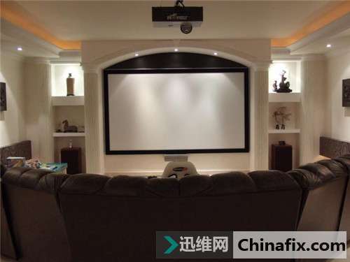

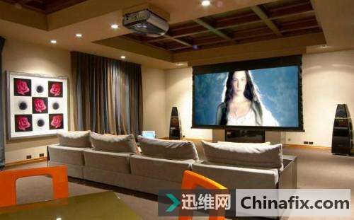

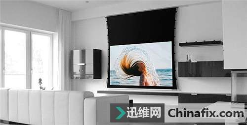

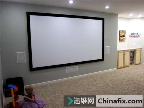

  3. 电动幕还是框架幕?
  电动幕布能升降回收,因此能够适用于各种场所。而画框幕布不能回收,一般只用于固定场所。从使用寿命看画框幕优于电动幕布。
  电动幕属于电器产品,电机的寿命总是极为有限的,而画框幕布理论上只要不故意破坏寿命是远远长于电动幕的。从使用效果来看,画框幕四周有张力固定,平整度非常好,且能够长期保证平整。而电动幕布就算是拉线幕还是会有轻微的变形,不拉线的则会容易卷边。因此,我的建议是如果有专用的视听室,或者在客厅不使用电视机的话,框架幕是最好的选择。如果在客厅使用,同时需要壁挂电视机,那么就要选电动幕。
