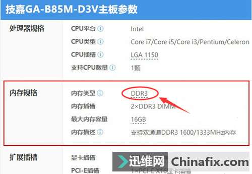

  比如:我们要看技嘉GA-B85主板是否支持DDR4内存,可以网上查一下品牌B85主板参数,看看内存类型方面是否支持DDR4内存。如图:
如何看主板是否支持DDR4内存 图3
  也就是说,如果想要知道B85主板是否支持DDR4内存,只要查一下搭载B85芯片的相关主板参数,看看内存规格就知道了。从上图中可以看出,B85主板仅支持DDR3 1600主频内存,支持最大内存容量为16GB,不支持DDR4内存。

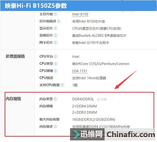

  再来看看Intel六代处理器可以搭配的全新B150主板是否支持DDR4内存。
如何看主板是否支持DDR4内存 图4
  从上图中参数可以看出,B150主板支持DDR4内存,往下也兼容DDR3内存,最大支持32GB DDR4内存。也就是说B150主板,支持DDR4内存。

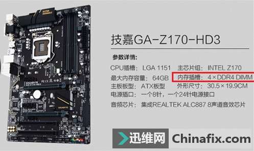

  此外,作为B150系列主板的更高规格的Z170主板也是支持DDR4内存的。
