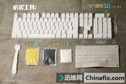

       万事开头难,不过浸染键帽这件事,只要材料备齐,一点也不难,我们从材料先介绍:
  需要准备的材料:

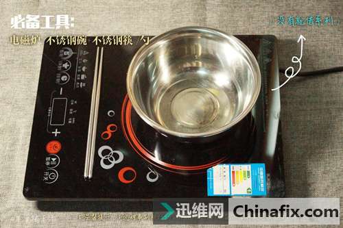

  PBT键帽、染料(不知道在哪里买可看结尾)、小勺子、手套、口罩(防毒面具)、电磁炉、不锈钢盆(有条件者请使用防毒面具,整个操作一定要在通风的地方进行,毕竟染料有害健康。)

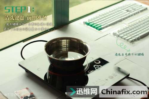

  Step1、清洗键帽+前期准备
  洗去键帽上出厂自带的各种小污渍是为了让待会的染色更加干净均匀,洗后记得晾干。

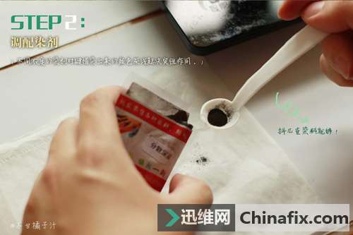

  Step 2、调配染剂
  不同浓度的染剂对键帽染出来的颜色深浅起决定性作用。如果是同时染一排键帽,一般1升水搭配半勺染料粉就足够,这里的半勺大约和半颗益达口香糖体积一样。(不同的颜色需要的量也不一样,比如粉红色需要下一大勺才会有比较深的效果。染的过程中对颜色深浅不满意的,可中途加料或加水。)
  1、不锈钢盆里装大约1升自来水,放在电磁炉上,不过此时先不加热(Step1中不锈钢盆内径为16.6cm,高度为7.5cm)。
  2、染料包撕开小口,将半颗益达体积的染料粉轻轻抖入小勺,并倒入水里,用筷子搅拌均匀。
  3、电磁炉开大火,同时继续搅拌,防止染料在水中分布不均匀。
  4、快沸腾的时候转小火,足以维持水继续沸腾就行。(图中电磁炉能让水持续沸腾的最小功率为900W)此时,一切已准备就绪,接下来马上第三步。

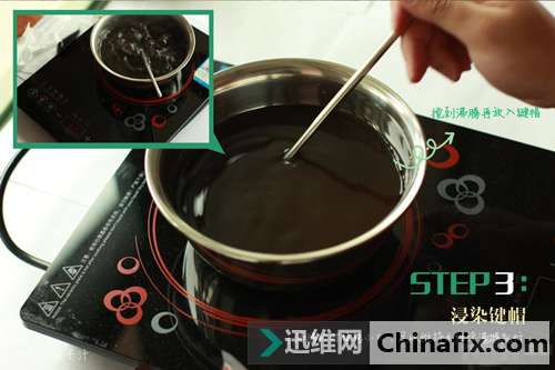

  Step3、浸染键帽
  前面说了染剂的浓度直接影响键帽颜色深浅,其实影响更大的就是浸染的时间。严格把握时间,才能染出你满意的颜色。
  1、当水处于沸腾状态时,记好时间,放入键帽,确保水要淹没所有键帽,并注意筷子需全程保持搅拌,这样每颗键帽的每个角度才能充分均匀地被染到,30秒后关火。
  2、夹出键帽,用清水冲洗,搓去键帽表面残留的染剂,擦干以后就完成了。

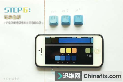

  1、键帽在沸腾的水中浸染时,多一秒少一秒对颜色深浅的影响都是挺大的。如果想要精准把控深浅,特别是染渐变色的同学,最好先拿个没用的键帽提前试试效果并记好,然后再整排染。

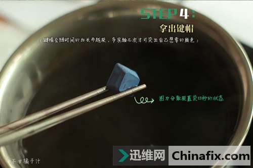

  Step4、拿出键帽
  每染一次颜色需要换一次水。
  温馨提示:当下一波要染其他颜色时,倒掉不用的染剂后不锈钢盆一定要洗干净,特别是之前水平面的边缘会粘有残余的染料。如果染料粘在盆里很难擦除,可以装一盆清水煮沸,把它们给煮下来。如果没洗干净的话,比如你下一波要染蓝色,但上一波你残留了点黄色,那么恭喜你,待会你的键帽会是绿色的。装染料的小勺也要记得洗哦。

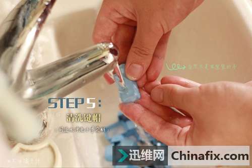

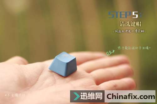

  Step5、清洗键帽
  请认真的“洗刷刷~”“洗刷刷~”!
  然后,便得到属于你的独特珍宝。其实到了这个步骤,浸染就已经教完了~那么如何做得更好,去装更多的逼,这就需要一点点美术知识和耐心了。接着看!

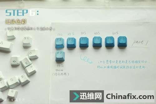

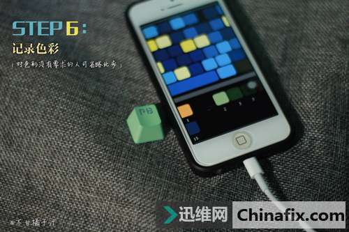

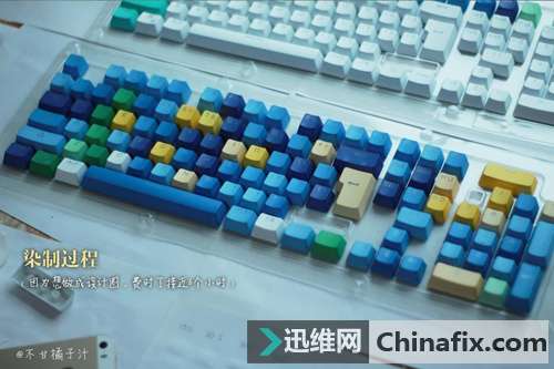

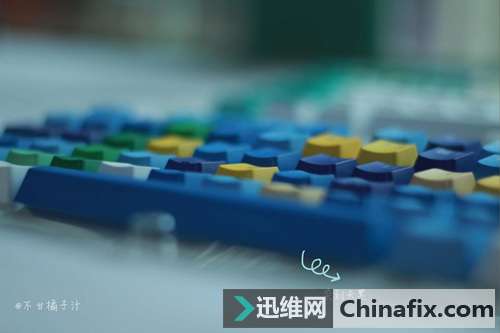

  Step6、记录色彩

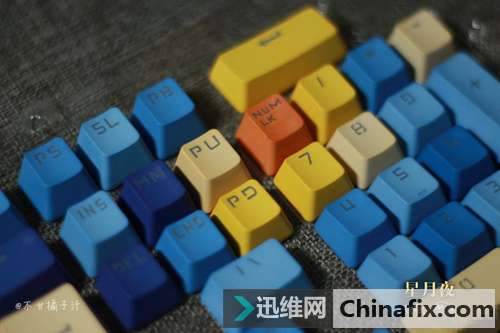

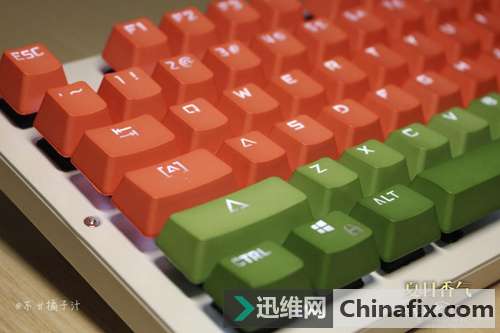

  迅维小编想要的配色实际上是想它像梵高的【星月夜】,因为键帽有限,所以前期在AI尝试了很多遍如何能把这幅画展现在键帽上,所以未染色之前就已经有了心里想要的颜色,虽然配色出来外人很难以看出来我在表达什么,可是毕竟是自用,开心就好。

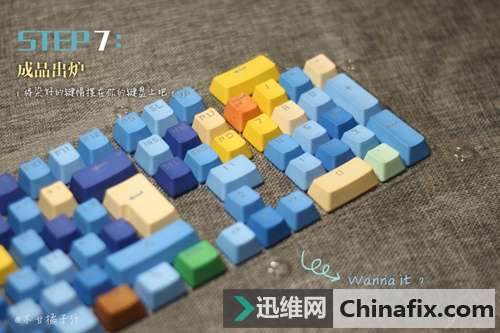

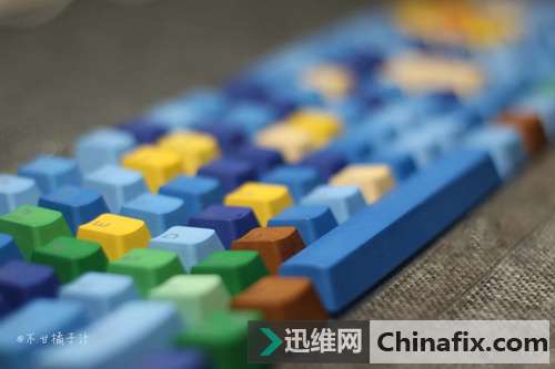

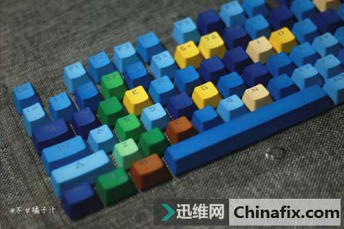

  Step7、成品出炉

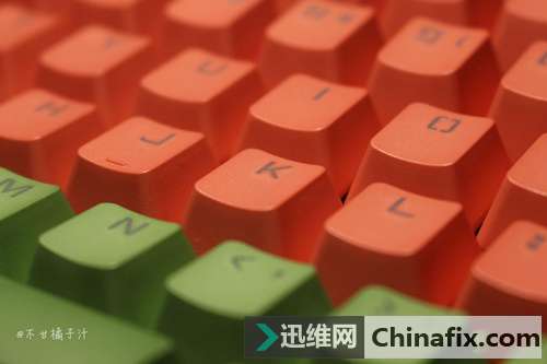

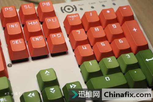

  整套星月夜共有11种色彩,原本不太费时的浸染足足花了六个小时才完成,但是成品出炉带给眼球的惊艳,再累也会欣喜。接下来赏一波图。
  【星月夜】

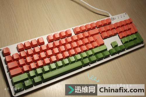

  【夏日香气】
  每染完一次键帽,都不知道要多少面膜才能补回来被熏的脸,所以大家有钱一定要买3M的防毒面罩,不然真的影响健康。

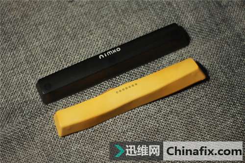

  大家一定会想知道,为什么染键帽一定要用PBT材质。那么,接下来迅维小编的实验室开启!

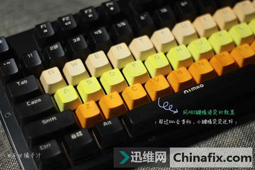

  【ABS VS PBT】
    图中色彩的三行为染过的普通ABS键帽,看上去染色效果也还行,但是?
   当浸染温度达到100°,ABS材质的键帽会严重变形,所以想要染一套棒棒的键帽,一定要选PBT材质的键帽,在淘宝上可以很容易搜索得到,但一定要问店主,买回去的PBT可否浸染。因为很多厂家为了减少开支,省了一些用料……
