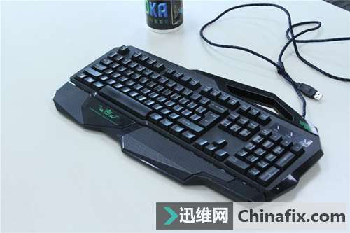

这位就是今天的“患者”

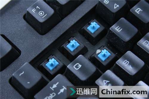

出问题的就是这个“2”
  拆下键帽可以看到该键盘采用的是凯华青轴,部分按键加了灯。单纯从外观上似乎看不出什么问题来,那就接着拆。

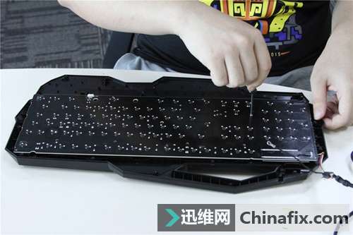

  2.耐心拆解 用排除法确认问题所在

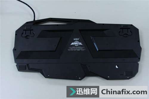

  到这里笔者真的要吐槽一下,为什么背面要用这么多螺丝……
露在外面的螺丝就有十二个之多
将螺丝放到器皿中收纳好
  这里要提醒的就是一定要将卸下来的螺丝收好,以免等下装的时候丢了。
保修标和防滑垫下面要检查
  保修标识和防滑垫下面一定要看看,还有铭牌也是,很可能会有隐藏的螺丝在,这款幽灵蜂机械公敌就在脚垫和保修标下各藏了一个。

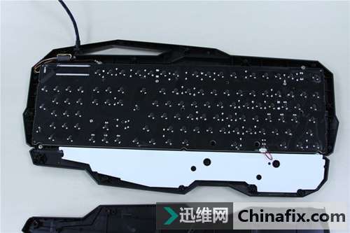

取下外壳看到了电路板
  到这一步要停一下了,因为有连接线的存在并且电路板和外壳之间可能还会有卡扣,一定要谨慎,拔掉连接线并试探着取下电路板。

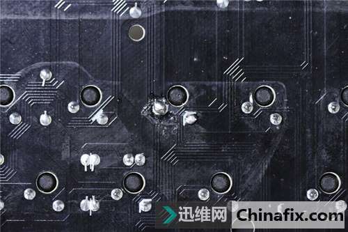

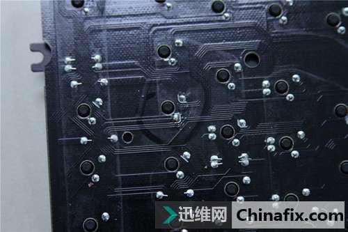

  3.深度解剖 发现真正问题所在
  到了这里我们已经能近距离的关注电路板与轴体的焊接点,从肉眼上看,似乎“2”键的焊盘确实有些问题。
黑色圈出的的是“2”键
  圈出的部分中,靠近固定柱的焊点及附近的电路板已经有些形变,因此初步推断是焊盘脱落,导致与电路板的接触不良导致按键失灵。

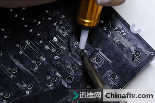

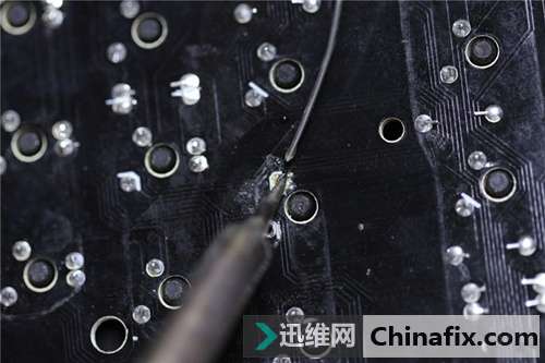

用烙铁和吸锡器取下焊盘
  到这一步要用到一个非常常用的工具——烙铁,想去下焊盘必须用到它,当然还有吸锡器。

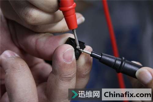

以防万一还是测下轴有没有问题
  说道测连通性,就要用到另一样著名的电工工具——万能表,虽然初步判定了是焊盘的问题,但是轴还是要测试下。

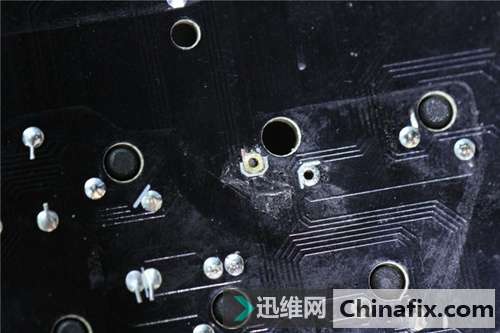

  4.换上焊盘 失灵问题解决了
  既然确定是焊盘脱落导致的连通性问题,那就要保证重新让轴和电路板充分接触,这里笔者采取的方法是用小刀轻轻刮开靠近固定点一侧的线路。
不用刮太多露出铜线即可
  露出铜线是为了保证轴体和电线的接触不再出现之前的问题,然后,把轴重新插回去固定住。

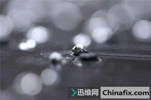

重新用电烙铁焊接
  到了这里只需小心的重新焊接好轴体即可,要用到的还是烙铁,还有焊线。
大功告成
  原谅笔者的焊工,貌似焊的有些难看了,不过管他呢,反正要盖住。
换个角度再看
  这样看还是不错的吧,就是有点儿高了,提醒网友们,实际操作的时候别贪多,只需完全覆盖保证接触即可。
  5.重新组装
  剩下的问题就简单多了,只需完整的原样装回就可以了,注意螺丝的数量,不要多装或是漏装。
电路板上螺丝比较多
连接线发光板一个都别落下
