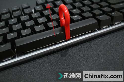

  卫星轴结构长按键的pbt键帽如何拆卸?
卫星轴结构非常简单,如图所示,用拔键器即可轻松的拔出pbt键帽
卫星轴采用两个额外的“小轴体”进行辅助固定
对准以后向下按压就能完成卫星轴结构pbt键帽键帽的安装,很简单

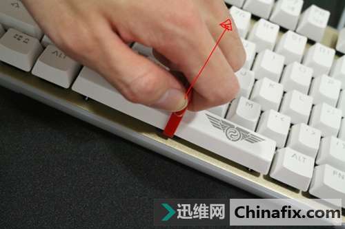

  卫星轴结构长按键和普通按键的pbt键帽拆卸方法一致,使用一般的塑料拔键器,在按键中间位置向上提拉即可轻松完成,而钢丝拔键器则可以使用两个,分别拉住长按键的两端后将pbt键帽拔出。至于安装过,只要像图中所示一样,对准之后向下按压就可以完成。

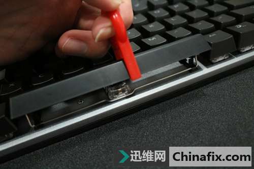

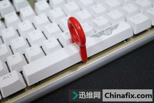

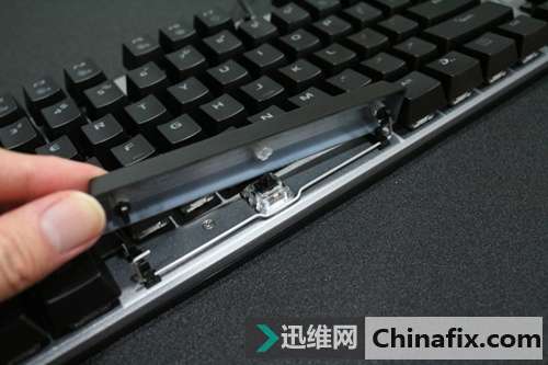

平衡杆结构的pbt键帽拆卸方法类似,注意不要暴力硬拉
到这一步最好不要强扯,不然可能会损坏固定用的塑料“钩子”

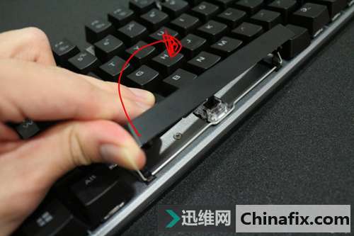

  平衡杆结构虽然和刚刚所说的卫星轴类似,但pbt键帽从中央主要轴体拔出后,有时候就像上方图片当中的情况一样,还会被两端的钩子钩住,这一下子难住了很多初次接触机械键盘的网友。
朝着箭头所示的方向能够推出pbt键帽
耐心尝试很容易就能成功
非常轻松的就能完成pbt键帽拆卸
  遇到此类情形,使用蛮力硬拔肯定是不可取的,其实这种时候只要左右晃动,利用金属平衡杆的弹性即可轻松拆下,之后只要用手“抠出”两个塑料“钩子”即可。

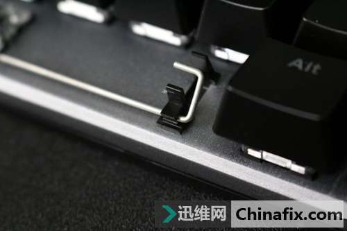

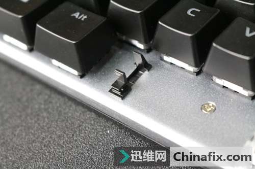

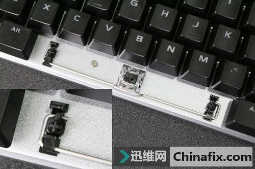

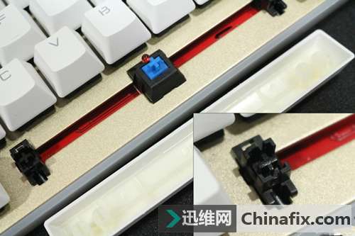

图中黑色的“钩子”有叫他“龙豆”,嵌于中板的结构叫做“龙船”,“龙船”同样可以拆卸,只不过难度较高,大多数情况没必要拆

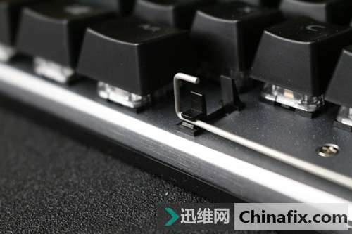

金属平衡杆其实很容易就能从“龙船”上拉出
  关于这两个“钩子”,其实笔者也没有找到他们比较官方的名称,但是发现X宝上不少店铺有卖,大部分商家称之为“龙豆”,而下方镶嵌于中板的结构叫做“龙船”,也许像笔者一样,为了贪图速度,暴力拆卸时导致损坏的人有不少……“龙船”也能拆,但比较困难,通常“扣住”上端没有平衡杆的凸起部分往外拔,多次尝试就能将其拆下。

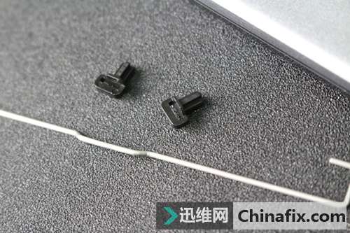

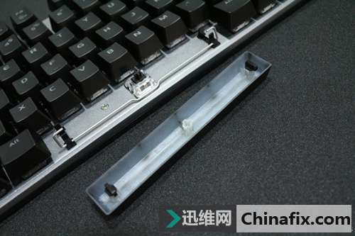

安装时最好将“龙豆”从pbt键帽上拔出,然后将各部件还原成图中的样子
  平衡杆结构并不算复杂,其中“龙船”由两端的卡口固定于中板之上,金属平衡杆则是卡在“龙船”底部位置,“龙豆”穿过平衡杆之后放于龙船当中。安装时将各个部件摆放到如图中展示的情况一致后,即可准备安装键帽。

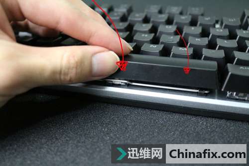

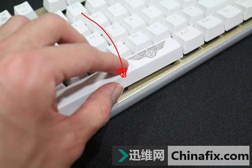

pbt键帽对准后轻轻地按下,防止快速按下时“龙豆”从原位滑出,最后按压长按键两侧,将龙豆与pbt键帽压紧
  相比拆卸,安装pbt键帽的过程可能要简单一些,将平衡杆结构的各个部件摆放到位后,只要轻轻的将pbt键帽按下就能完成,整个过程同样也不要贪图速度,否则“龙豆”很容易从原来的位置滑出,导致安装失败,前功尽弃。
