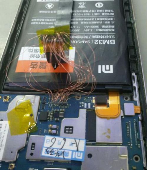

      飞线这活在有些时候很有用也很赚钱,比如客户有什么重要资料导出什么的。这时候的飞线是值得的,应该给的钱多。目的也只是为了资料,如果是为了长期运用飞线就是找麻烦。像屏幕什么的排线坏了大不了直接换个屏幕就好了。
  不过为了练手,玩玩还是可以的这是给小米手机的屏幕排线飞线,完全就是玩玩,至少比飞几百个BGA芯片的人正常多了

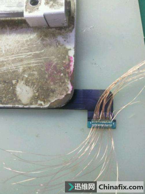

  数量不是很多,也不是很难焊接
  不过得在放大镜下焊接,才好弄上去

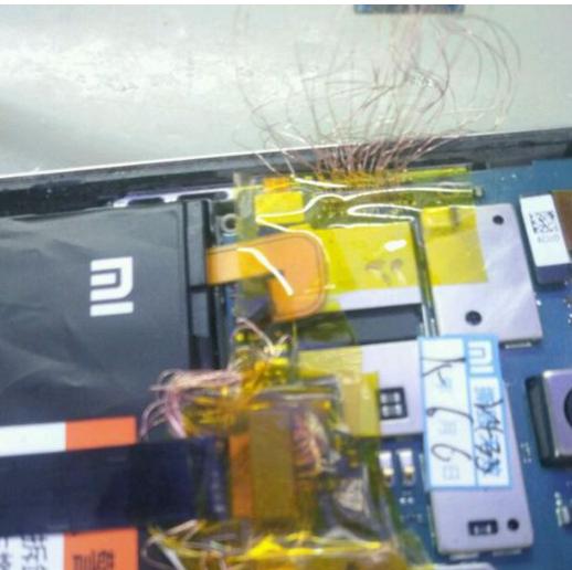

  最后一个排线弄上去以后,用胶布弄好,防止忽然之间断掉了

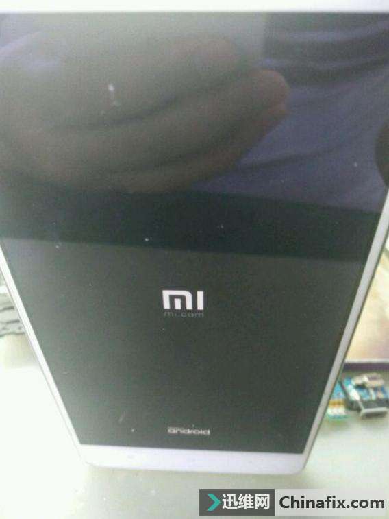

  成功卡机,屏幕显示正常
