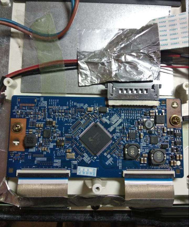

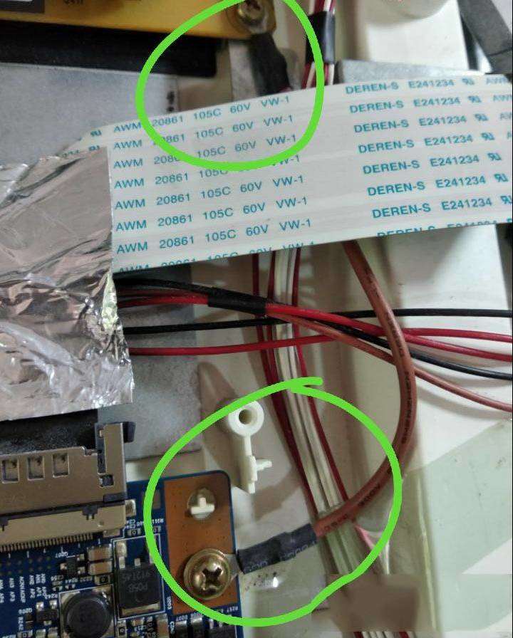

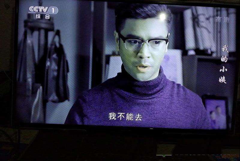

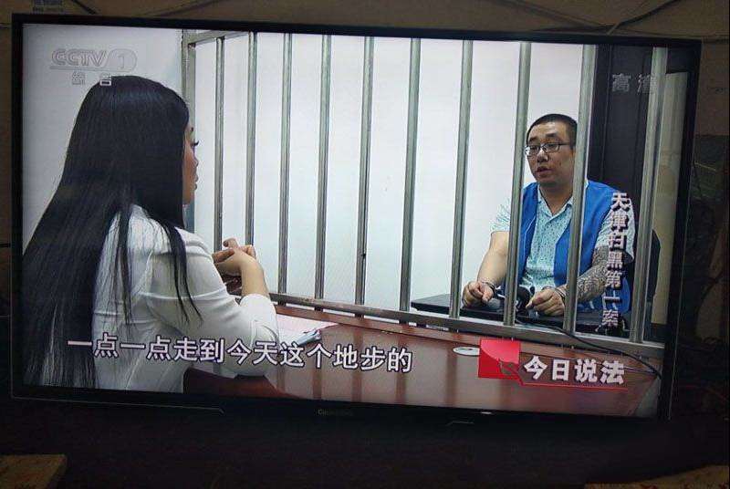

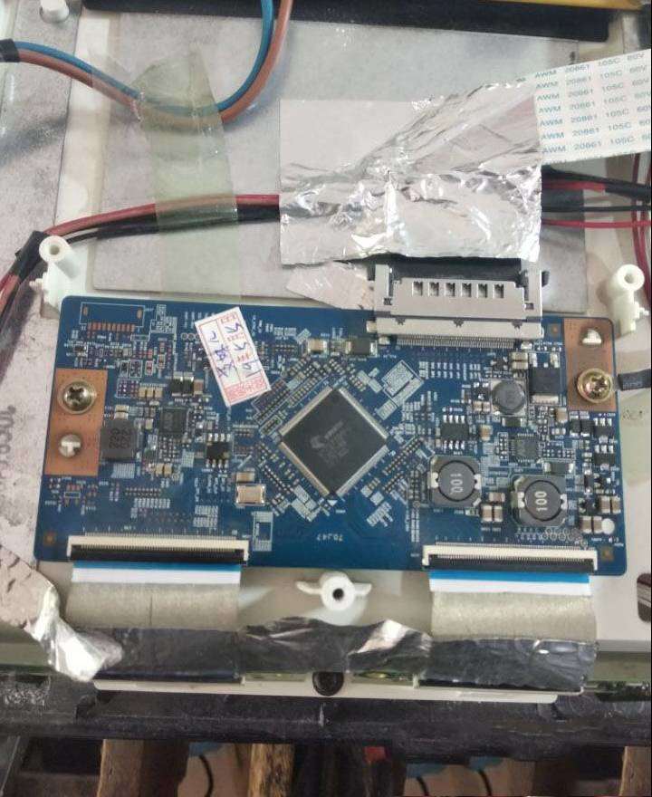

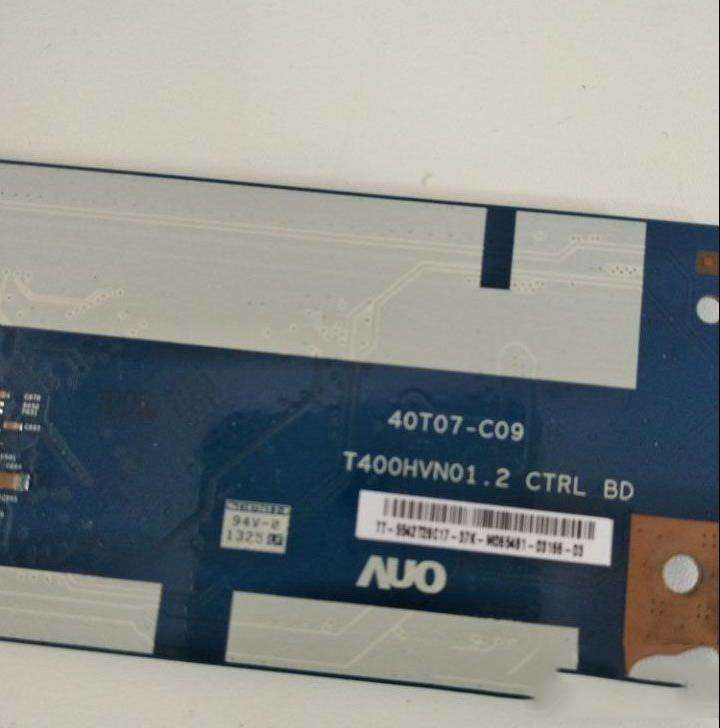

    最近又收到同行送来的故障机壹台长虹3D42C2200i液晶电视,其电源板型号HSM30D-8M3,故障还是声音正常,有图像,屏背光闪;原因还是C307,35V470UF鼓包了,这是第三台了。哪知试机时,一时大意,电源板到逻辑板地线没有接,开机,背光不闪了,但图像没有了,屏幕是蓝灰屏;测主板到逻辑板的供电正常,估计逻辑板坏了,网购一张长虹3D42C2000i逻辑板40T07-C09 T400HVN01.2,配屏M420F13-D1,配屏,逻辑板型号都一样的,只是电视型号有点差异的板子,回来换上,图像有了,只是红色不正常,调参数无效;又只好再网购一张同型号的长虹3D42C2200i逻辑板 40T07-C09 T400HVN01.2换上,图像这才正常。
          最后总结:1、任何情况下,地线很重要;2、逻辑板型号相同,配屏相同,也不一定是通用的。
