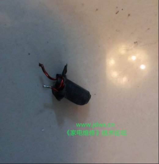

    收到同行送来的故障机壹台牌子是“WOO”的杂牌液晶机,尺寸LCD-32寸,以前买来2千多块钱。保修标签都未拆,质量还可以,后盖螺丝帽都生锈了,竟然还从来没有修过。拆开机器,首先外观检查没有发现烧坏痕迹,保险完好,大电容有电压325V,各散热器上面的零件以及整流二极管等检查无击穿,由于主板待机5V都没有,所以检查的重点转移到电容,刚拆掉一个5V滤波电容就发现一坨胶水附近的电感松动,再一拔发现尽然引脚断了,这种电感如此的粗,居然液会断,有点想不通,难道因为胶水的问题,也没有去想那么多了,赶紧装好电容,问题估计也就是这个电感开路导致,由于没有携带类似电感,直接把引脚拔出来一点,将就着继续使用,装上开机正常,顺路补焊了一些地方,维修完成,下图中绿点为电感两个引脚,贴近胶水的一个引脚断了。
         这种电感还是很粗的,想不到竟然会断,拔一点出来延长引脚,锉刀磨掉绝缘漆,焊接上去就是了。
