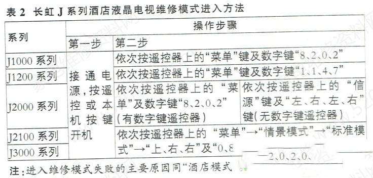

  二、维修模式进入方法
        进入酒店模式后,可使用遥控器“方向”键或“节目+/-”与“音量+/-”键对项目进行选择和调整。主要项目有搜台锁定、最大音量、开机信源按键锁定、加锁频道克隆等。其中,“克隆"功能对于酒店管理员来说,可以省去频繁设置和搜台的麻烦,具体操作方法如下:设置好某台电视的酒店菜单并自动搜索节目后,将U盘插入该机的USB端口中,选择“保存到USB",待菜单中出现“OK"字样时,表示当前机器的所有设置已被克隆下来,此时U盘中会生成一个EEPROM文件;接下来将该U盘插入另外收到其他维修同行的一台机器,进入酒店菜单选择“从USB读取”,待菜单中出现“OK"字样时,表示当前机器与之前机器所有设置和节目均一致,即完成了克隆功能。

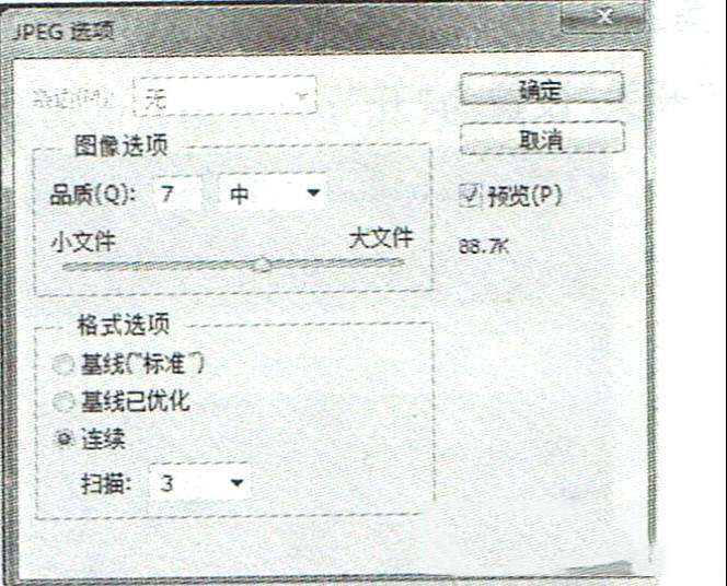

         图片要求:分辨率为1366X768,图片大小在100kB以内,图片格式选项为基线(“标准”),见图1。

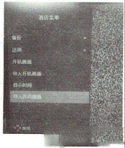

  3、 J1200系列机型
         图片要求:43、49、55英寸配用FhD屏的机器图片分辨率为1920X1080;配用HD屏的机器图片分辨率为1366X768,图片大小在100kB以内。第一步:将准备的jpg格式的图片名改为“CH_LOGO.jpg' '。

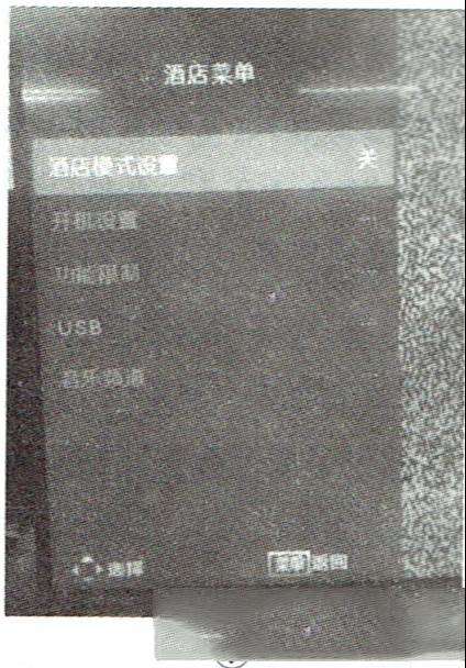

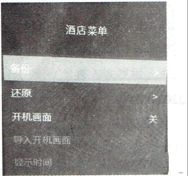

         第二步:开机进入酒店菜单,如图2所示,将“酒店开关”设置为“开”;
         第三步:用光标选择“USB" ,打开USB菜单,如图3所示;

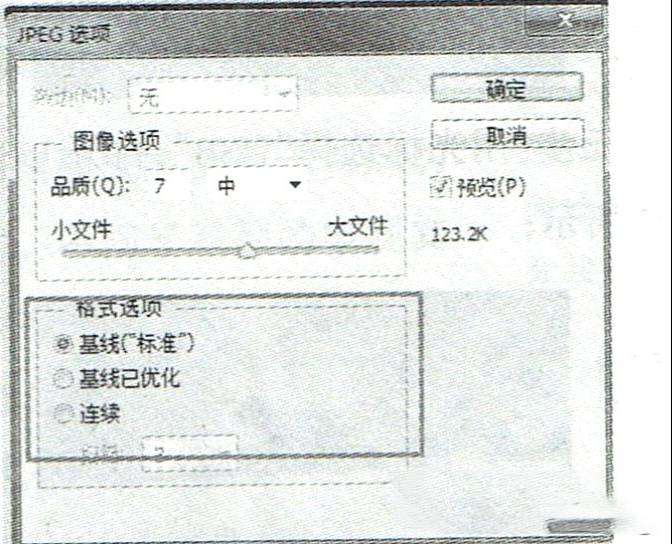

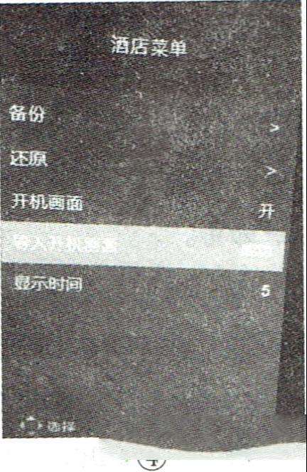

         第四步:将开机画面设置成“开”,选择“导入开机画面”,如图4所示,随后菜单会提示导入成功,这时关机后开机验证即可。

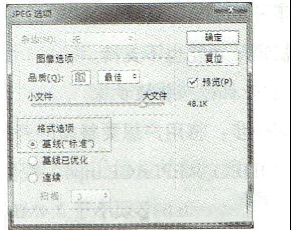

          如果jpg图片替换不成功,则先将图片拷贝到U盘里面,在U盘下面进行播放,如果可以播放,则检查图片分辨率大小及U盘;如果不能播放,则需要修改图片的格式,用PS打开,然后“另存为”。有些图片格式是“连续”(如图5所示),但目前Mstar的芯片是不支持此格式,需修改成一基线(“标准”),如图6所示。

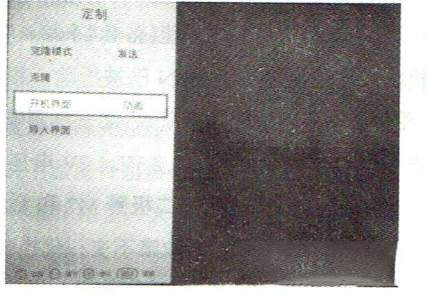

         第二步:开机进入酒店模式,选择菜单中的“克隆";
         第三步:将“开机界面”选择“图片”,移动光标到“导入界面”,按“右”键进行替换。替换完成后,再“导入界面”,此时会显示“成功”。

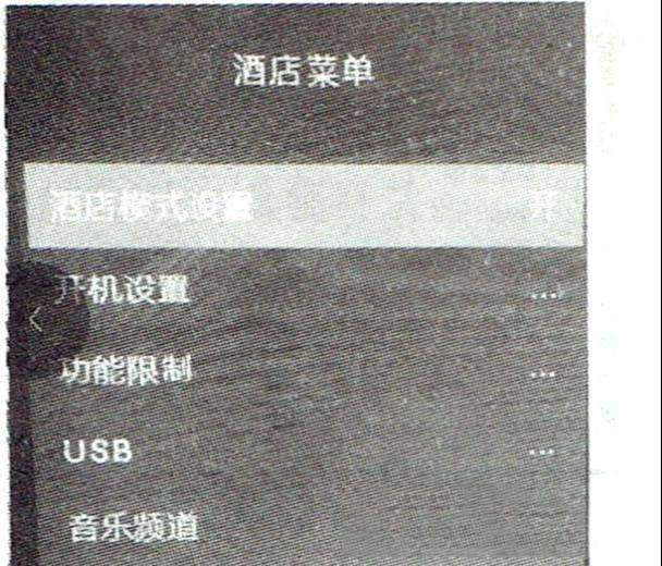

          第三步:按前述方法进入酒店模式,然后将“酒店模式置为“开”,如图7所示。第四步:用光标选择USB选项并打开;第五步:选择USB选项里面的“导入开机视频”,如图8所示,这时按“确认”键即可。如果导入失败,机器会自动关机,这时断电后再重新上电,按照上述步骤重复操作即可。

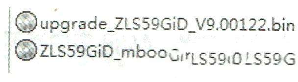

          第一步:下载整机升级包并解压缩,如图9所示,将两个bin文件拷贝到U盘(u盘要求USB2.0及FAT32格式)根目录下;
          第二步:将U盘插入电视机USB2.0接口中上电开机,进入升级界面,自动进行升级;
