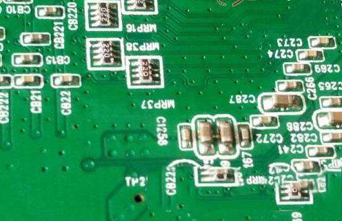

摘要: 接到收到其他维修同行的一台长虹32Q2F液晶电视,插电三无,拆开是三合一板,主芯片是MSD6A628外加2片DDR,12v和各小电压都有,看来是驱动问题。拿来编程器链接高清2端口,看到打印信息显示DDR报错。最后查到排组MRP37(22Ω) ...
    接到收到其他维修同行的一台长虹32Q2F液晶电视,插电三无,拆开是三合一板,主芯片是MSD6A628外加2片DDR,12v和各小电压都有,看来是驱动问题。拿来编程器链接高清2端口,看到打印信息显示DDR报错。最后查到排组MRP37(22Ω)时发现不对,正常的压降为0.46V和0.53V,但是这个却是0.56V和0.62V。果断换掉之后开机正常了。
