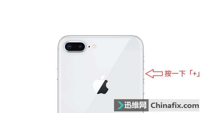

  (一)按一下iPhone 8 的音量键「+」并放开:

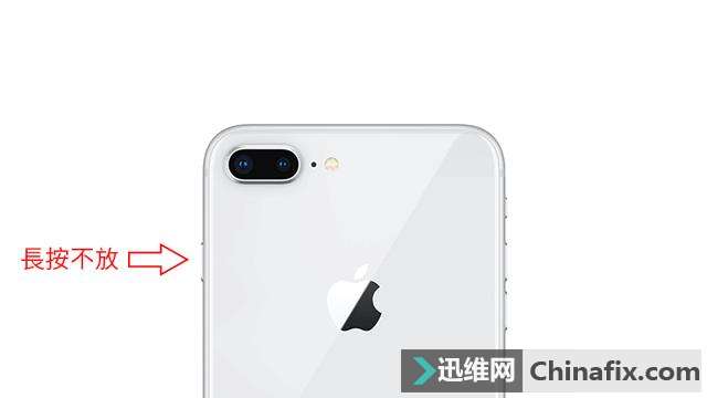

  (三)按住电源键直到出现苹果logo 为止:
  记得,音量键不是按着不放,而是按一下就好;所以三个步骤分别为:「+」→「-」→「电源键按住」。
