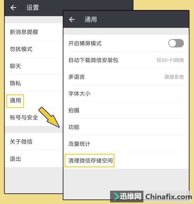

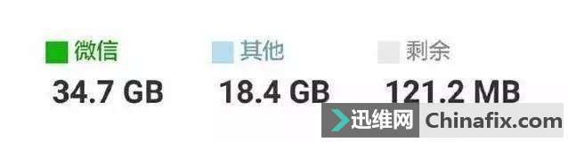

  最后,说到内存不够这个问题,必须说说微信这个全民软件了。好多人手机内存不够的罪魁祸首就是微信,你造不?微信本身占据的内存就很大!几乎有微信的人,手机的大部分储存空间都被微信占据了,而聊天记录内的照片和视频,更是堪称占据微信内存的两大“内存杀手”。
  那么怎么清理微信的储存空间呢?小伙伴大多采用下图方式

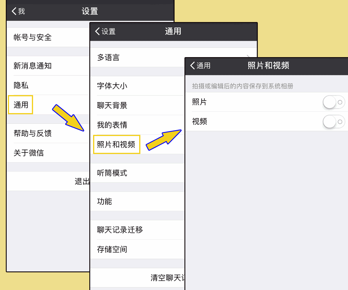

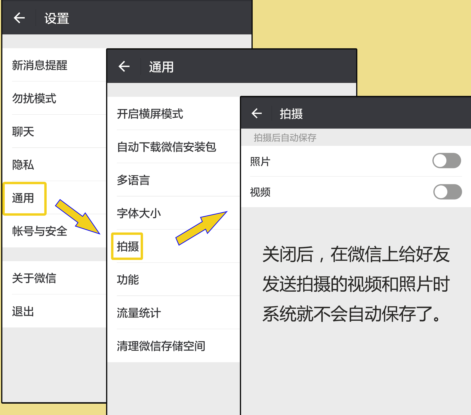

  还有个问题,日常生活中,当我们在微信上拍的视频和图片信息发送给好友后,系统会将这些信息自动保存在系统中,怎么将微信发送出去的视频和图片信息自动清理?
—— 技能 关闭自动保存功能 ——
  安卓手机点击“我”—“设置”—“通用”—“拍摄”—最后分别将“照片”和“视频”,选项关闭即可(如图所示)
  iPhone手机点击“我”—“设置”—“通用”—“照片和视频”—选项关闭即可(如图所示)
  如此一来,也就达到了节省内存空间的目的啦。大家收好不谢!
