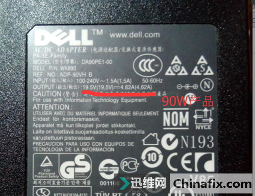

  1、适配器的输出电压和最大输出电流
  适配器的输出电压也叫电源适配器的标称电压,一般指的是开路输出电压,也就是不接负载没有电流输出的电压值。因此,也可以认为适配器的最大电压。
  任何电源都有一定的内阻,当电源输出电流的时候,会在内部产生降压,同时会释放热量。通常的设计在考虑完毕散热问题之后,一般会限制一个电流值,当输出电流达到这个值的时候,输出电压就会降低,各厂家根据负载产品的不同需要可以设定更高或者更低的比例,这个电流值就是输出电流,也叫标称电流。

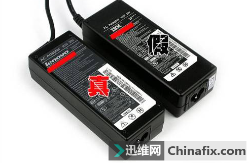

  1、选好品牌

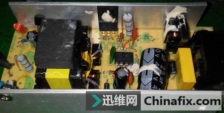

  选择适配器的原则是选择同品牌同类型的,如果没有,那只能找其它牌子了。现在网上卖的很多笔记本电源适配器都是偷工减料的不合格产品,正常使用一下应该没问题,一旦出现意外就可能会烧掉你的笔记本电脑,这样省掉几十块却烧掉几千块的笔记本得不偿失。
  偷工减料,常见做法有乱标功率,比如实际只有19V3.42A,却标19V4.74A,这样会导致充电很慢,甚至损坏电池和笔记本电脑。还有把一些保护去掉,这种更恐怖,出现意外就会烧掉笔记本电脑。
  如果你资金宽裕的情况下,可以去买专业的品牌的笔记本电源适配器,也就是专业只针对笔记本充电器的品牌,而不是什么电源都做的那种,这样的专业专一品牌的产品才不会对电池和笔记本电脑造成损坏,而且保护电路超强。

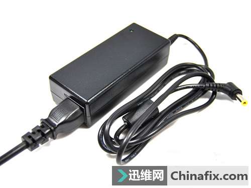

  2、分清楚用途
  家庭用和办公室里用的笔记本电源适配器就买个家用的(AC用);车上用的笔记本电源适配器,就买个车载的用;想要飞机上用的,就在车用的基础上配个飞机头就可以了。家里,车里,飞机里,都想兼顾,就买个二合一的,或者三合一的。不过如果不想电脑包太重,那么就可以在家里放一个,车上放一个,办公室里放一个,这样就可以不用带来带去,插来插去,比较方便,还可以给身边的人用,一举多得。

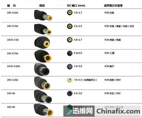

  3、分清楚电压,电流和接口
  看一下原来的笔记本电脑是哪个品牌,原来的充电器背后的标签上写的是多少V,多少A(一般写在OUTPUT 后面),充电器的接头大概是圆的还是方的,还是多孔的,做到自己心里大概有数,才不至于买错,甚至被忽悠。
  适配器的输出电压最好与笔记本所需要的电压相等,如果不同的话,则尽可能接近笔记本的所需电压,控制在±5%误差内,这是因为笔记本里面的稳压电路一般有余量设计,在输入电压一定范围变化时,都可以正常稳定工作;超过这个范围,电压太低,电脑可能工作不稳甚至点不亮机器;电压太高,可能会烧掉电脑里面的稳压电路。
  适配器的输出电流尽可能与笔记本所需要的电流一致,如果不同的话,则要等于或大于笔记本的所需电流。注意:电流只要大就行,大到什么程度你不用操心,再大也不用怕,不必担心会烧机器!但电流不能过小,因为可能会发生屏幕闪烁等不稳定状况。原理是:电源适配器是根据负载情况来调整输出电流的,并不是一成不变的。实际上由于笔记本电脑不同的工作情况,它所需要的电流也是在不断的变化当中,适配器根据笔记本的工作情况随时调整输出功率,来满足电脑的需求。输出电流大一点的适配器更加游刃有余,有点"杀鸡用牛刀"的味道。但是如果反过来就不好了,电流过低就会出现上面分析的。
  目前,多数主流笔记本电源适配器的功率设定在65W、90W,一般90W的可以用下65W的机器上的。
