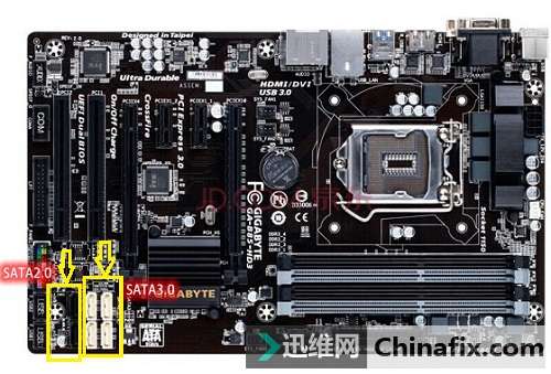

  1、两种接口类型的外观不同。
  只能从外观上看,主板上的SATA3和SATA2接口基本完全相同,不过很多主板上为了让用户区分开SATA2和SATA3硬盘接口类型,会标注不同的颜色。大多数支持STA3.0接口的主板SATA2接口为黑色,而SATA3接口颜色则为黄色/白色/蓝色等。
接口类型SATA2和SATA3 图2

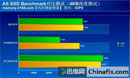

  SATA2和SATA3两种接口类型最主要的区别就是传输速率不同,最新的SATA3传输速率可以达到6Gb/s,而SATA2接口的传输速率则为3Gb/s。在传输速率上,SATA2硬盘接口已经无法满足固态硬盘以及一些高通机械硬盘的需求了,下图为使用固态硬盘测试同一电脑SATA2和SATA3接口的硬盘读取速度对比。
接口类型SATA2和SATA3 图3
  从图中可以明显的看出,接口类型不同的两种固态硬盘连接在同一电脑中,连接SATA3.0接口的读取速度明显要比SATA2.0的速度要快。

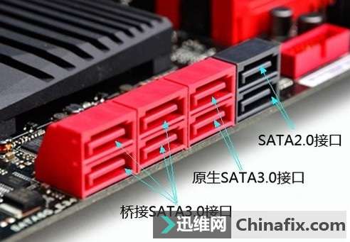

  需要注意的是,想要让硬盘获得最佳的读取速度,不仅取决于硬盘,还取决于硬盘接口。也就是说,只要当硬盘支持sata3接口,并连接在支持sata3接口的主板上这台电脑的硬盘才会发挥出最佳性能,因此一些曾经老旧的电脑硬盘,本身最高仅支持sata2.0,这类硬盘即便接在sata3主板上,速度上依旧是SATA2的速度,因为硬盘本身是硬伤。
接口类型SATA2和SATA3 图4
  同理,如果硬盘支持SATA3.0,但主板仅有SATA2.0接口,那么硬盘的实际速度也仅为SATA2的速度,这点需要特别注意,两者必须同时满足条件。像目前主流机械硬盘和SSD均为SATA3.0接口,尤其是固态硬盘均为SATA3.0接口,用户在装机选择SSD的时候,只要选择支持SATA3.0接口的主板即可。通过以上两种接口类型不同的SATA2和SATA3的介绍,想必大家对它们有了更多的了解,希望本文的分享对大家有所帮助。
