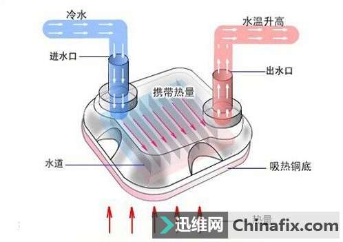

  电脑水冷CPU散热器结构图
电脑水冷安装 图3

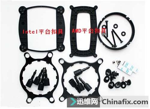

  在安装电脑水冷时,需要根据自己的电脑平台与CPU插槽类型去安装。Intel平台与AMD平台电脑水冷安装有两大细节区别,一是安装在主板背面的扣具不同,二是安装扣具的固定螺丝孔也不同,选购时要特别注意。

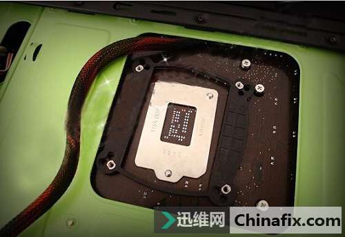

  2、将电脑水冷的扣具安装在主板背面,根据CPU插槽类型在对应的螺丝孔上,安装好专用的固定螺丝,安装完成后,再将主板安装到机箱内部。

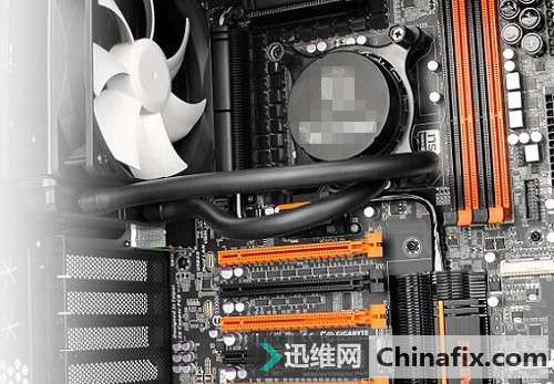

  第三步、将电脑水冷散热器安装在主板正面CPU上了。
  1、主板这面水冷头的安装,需要先在CPU上涂抹硅胶。如图:
电脑水冷安装 图6

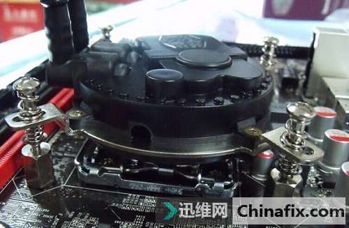

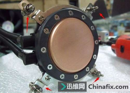

  2、然后将电脑水冷散热器安装到CPU上,注意将固定卡扣螺丝也安上,如图:
电脑水冷安装 图7
  3、安装好后,将固定螺丝与安装在主板背面的扣具固定好。如图:
电脑水冷安装 图8
  4、安装完成后的最终效果。如图:
电脑水冷安装 图9

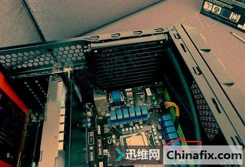

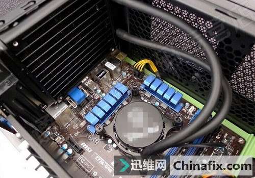

  5、最后把散热器安装在机箱侧面的散热器模块上,这样电脑水冷安装就完成了。大家还可以进入Bios中,根据自己的情况调节CPU风扇的转速,以达到更好的静音和节能效果,默认一般不调节也可以。
