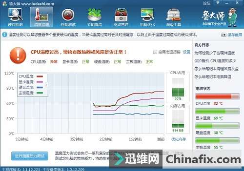

      在使用笔记本的过程中,用手触摸一下有种相当烫手感觉,有时会突然出现电脑蓝屏死机,并且频繁出现,第一反应你会认为是电脑中病毒了,其实是cpu温度过高导致的电脑“发烧”了,那么笔记本cpu温度高如何维修呢?哪种故障造成的呢?通过以下介绍,大家就会知道笔记本cpu温度高如何维修了。
笔记本cpu温度高如何维修 图1
  笔记本cpu温度高如何维修——原因分析
  1、cpu超频引起的,超频后没有使用更好的散热风扇,cpu产生的热量不能及时导出。
  2、cpu风扇损坏,风扇老化,风扇缺油,转速慢。
  3、cpu与电风扇之间的问题。如:导热硅胶过多或者过少,cpu与电风扇没有紧贴。
  4、灰尘。灰尘是电脑主机内部第一大杀手,要及时的清扫主板、风扇上的灰尘。

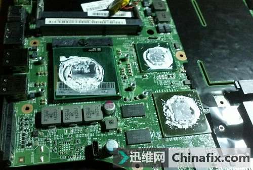

  2、重新涂抹导热硅脂
  有时候清洁CPU散热风扇后,CPU温度没有得到明显的改善,可能是导热硅脂使用时间的太长变得干裂,使热量传导的性能下降,这时就需要重新为CPU涂抹导热硅脂,让处理器与散热器严丝合缝的紧密结合,才能充分把CPU的热量带走。
笔记本cpu温度高如何维修 图3
  在涂抹过程中,建议大家使用一些专业小工具,为CPU散热面均匀涂抹散热硅胶,注意避免涂抹不匀、气泡的产生。只有涂抹好导热硅脂才能让CPU的热量全部传递给散热器,以保证处理器工作在正常的温度之内。

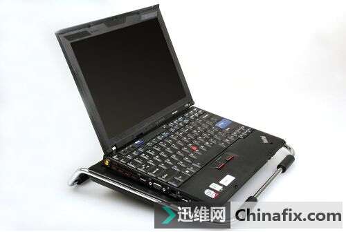

  3、做完以上处理,我们还可以给笔记本找一个好朋友——散热器,加快笔记本周围环境的空气流动,有助于热量散发。
