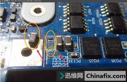

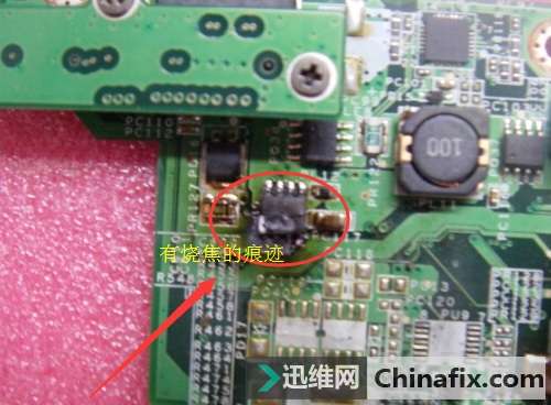

  1、首先,仔细观察主板各部分元件是否有变色烧糊的痕迹。
主板短路 图2
  一般来说,当每个元件在出现短路时,由于消耗大电流,会导致元件发热过高而出现外观鼓包或变色变焦等。如有烧糊元件。判断烧糊元件作用及位置,然后分析元件损坏原因。
  一般有两种原因:①元件本身损坏;②后级短路导致元件负载过大。判断好之后,更换好的元件。
  如果更换后,依然主板短路,继续往下查看。

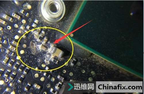

  ⑴陶瓷电容:
主板短路 图3
  陶瓷电容是多层片式结构,原理就是两个带电导体相互靠近,彼此绝缘,就会容纳电荷。而电容的两端是不能通的。陶瓷电容的损坏故障表现为就是短路击穿,使用万用表去测量,阻值0欧姆。并且不会因为电流的升高而断路,会一直保持在短路状态,而且会产生高温。外观可以看出两端触点有腐蚀的痕迹。陶瓷颜色变深或变得不均匀。一般在主供电或公共端的滤波陶瓷电容损坏几率比较高。
