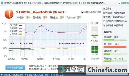

  由于外部环境因素的影响,在夏天显卡温度保持在50℃—85℃之间也是在正常范围之内,尤其是对于中高端独立显卡而言,玩游戏时温度飙涨那是常有的事。笔记本显卡的耐热温度是120度,警告温度是90度,但通常认为在80度左右是正常的,满载应该在85度左右,如果显卡温度过高超过这个范围,就会导致电脑出现死机和自动关机等情况,但是如果冬天的话达到80度也是属于不正常的。

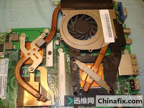

  1、笔记本使用时间久了,内部容易积攒大量的灰尘,散热模块出口受阻,容易引起散热不良,导致笔记本显卡温度过高,如果笔记本显卡长时间处于高温状态,就会导致自动关机,这种情况可以通过清理灰尘即可解决;

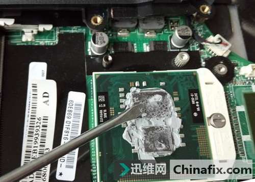

  2、对于一些老旧的、使用较长时间的笔记本,如果显卡散热不良,建议进行清灰处理,主要包括更换散热硅胶、给散热风扇加润滑油、清理灰尘以及固定好螺丝等,如果你是新手或者动手能力不是太好的朋友,建议拿到迅维快修这样的专业机构进行清理优化。

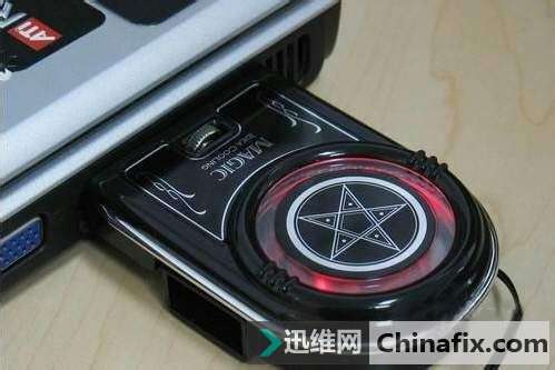

  3、如果要玩一些大型网络游戏,没有空调,又没做清灰处理的话,可以给笔记本配收到其他维修同行的一台最好的散热器,建议选择抽风式散热器,以解决因显卡温度过高导致自动关机的问题,如果可以的话,还是要进行一下清理优化的好,已达到更换的散热效果。
