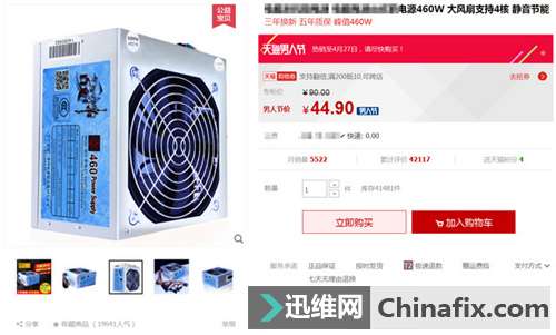

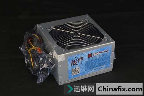

  我们在天猫商城选择了一款排序靠前的电源,多处提到的460W功率搭配不到50元的售价非常亲民,也吸引了不少用户选购,月销量超过了5000台,累计评价也是达到了4万条之多,4.8分的得分同样是很多玩家看中的。
售价不足50元的电源外观简洁
  当然这样的售价我们也不能有太高的要求,只要能提供符合最低标准的供电要求,不至于损坏硬件即可,可能会有朋友提出疑问,50元的电源真的可能损坏硬件吗?下面我们以这款产品为例进行实际测试,来看看很多玩家钟情的廉价电源表现如何。
  2外壳凹陷线材缩水

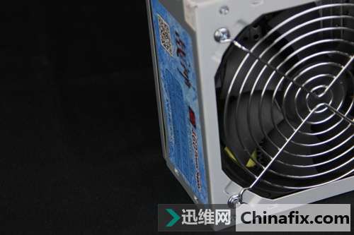

  在外观设计上,这款电源的表现并不讨喜,简单的金属外壳没有做任何处理,相信这是压缩成本的要求,不过侧面的凹陷则有点说不过去,我们不知道这是出厂就是这样还是快递在运输过程中的影响,但不管是哪方面出现的情况都不应该。
战神460电源侧面有凹陷

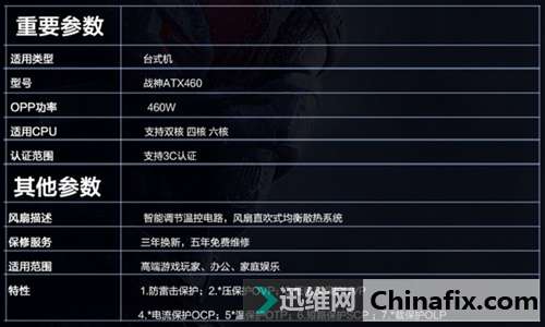

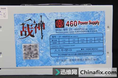

  在参数铭牌上,电源只标注了最大功率为460W,应该是可以瞬时达到的峰值功率,没有标注额定功率也让电源评测有些棘手。考虑到可能有朋友误认为这款电源支持460W输出,我们降低标准,以400W的目标功率对其进行测试,同时兼顾低功率的表现。
电源铭牌标注最大功率为460W
商品页面的电源参数
  从参数上可以看到,这款电源的12V单路输出为14A,供电只有168W,加上5V和3.3V的供电也不过300W,标注的最大功率460W显然达不到,瞬时功率也恐怕难以负载。

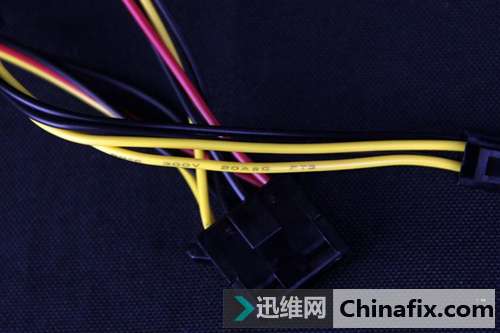

战神460电源的线材为20AWG
  电源的线材也明显缩水,主板的24pin电源线长度刚刚达到30厘米,CPU供电也只是38厘米,背板走线是不太可能的了,另外线材采用的20AWG(American Wire Gauge,美国线缆标准,前面的数字越小内部的线径越大)规格也没有普通电源的18AWG来得实在,当然线材成本也是产品需要考虑的,或许还是我们的要求高了一些,不用独显的玩家可能直接在机箱内布线完事。

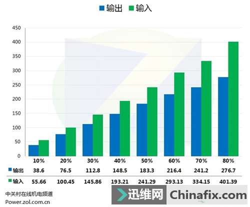

  3低效率导致高浪费
  这款战神电源没有标注额定功率,在实际测试中,在输出功率超过320W时电源会关断输出,此时电源的发热明显,我们猜测其实续功率为300W左右。

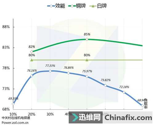

战神460电源转换效率很低

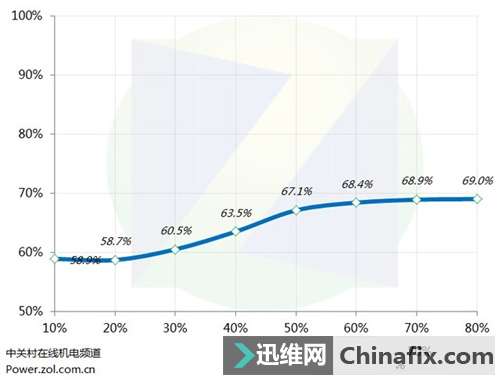

  在转换效率方面,这款电源的整体效能较低,不同负载的转换效率基本在65%至75%之间,有超过25%的电能被损耗了。可能很多用户并不关心转换效率,但要注意的是,在最高输出到276W时,电源的输入就达到了401W,同样的输出功率和金牌电源相比多浪费了100W的电能,在实际使用中也是有用户来承担浪费掉的电费。
战神460电源输入输出功率比

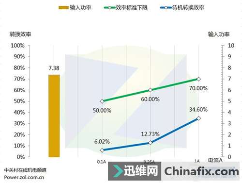

  在电源的输入输出功耗比和功率因数测试中,战神460电源的表现同样差强人意,电源的待机功耗达到了7.38W,待机转换效率也只有可怜的不到40%。
战神460电源待机功耗及待机转换效率
战神460电源功率因数
  和我们平时评测达到90以上的功率因数不同,这款电源的功率因数一直保持在70%以下,最低处甚至没有达到60%的水平,这是没有主动式PFC所致。

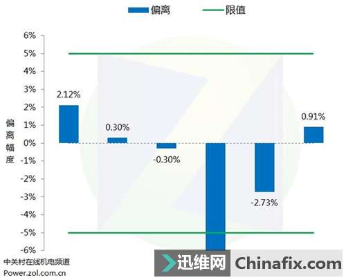

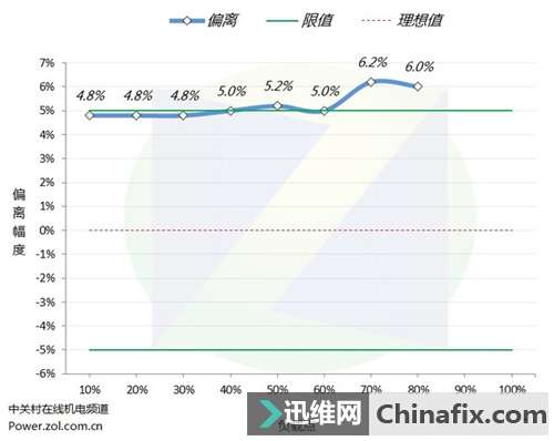

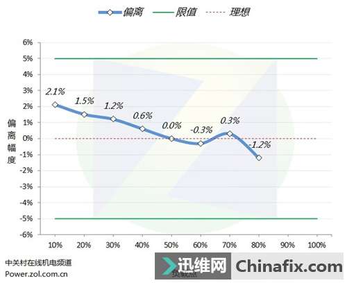

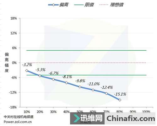

  4电压偏离表现较差
  为了直观地了解电源各路输出以及稳定性表现,我们对这款电源进行电压偏离测试。
战神460电源+12V电压偏离曲线
战神460电源+5V电压偏离曲线
战神460电源+3.3V电压偏离曲线
  从测试的结果来看,战神460电源的表现并不好,12V输出的偏离达到了-15.1%,5V输出偏离也达到了6.2%,只有3.3V的电压偏离保持在了5%的限值之内。
  可以看出,这款电源除了3.3V之外的输出都不够稳定,对硬件来说不稳定的供电也是隐患,尤其是没有充分保护的硬件会受到更大的影响。

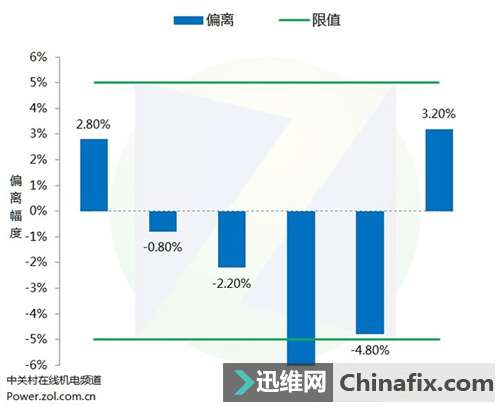

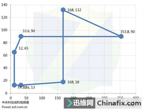

  5交叉负载严重超标

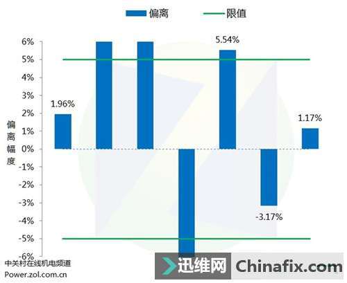

  交叉负载能够将各路输出拉到极值进行测试,也就更能体现出每一路的偏离状况,接下来我们看看测试的结果如何。由于电源的铭牌参数标示不合理,交叉负载的设定也和我们平时所测试的不一样。
战神460电源交叉负载设置(按照铭牌的参数设定)
战神460电源+12V电压偏离幅度
战神460电源+5V电压偏离幅度
战神460电源+3.3V电压偏离幅度
  从测试结果来看,战神460电源的交叉负载偏离严重,12V、5V及3.3V的电压偏离均超出了限值,很明显不满足硬件对供电的要求。

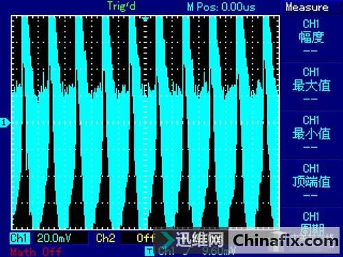

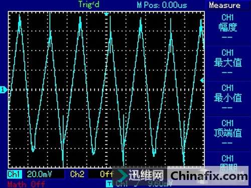

  6电源纹波超出读数
  电源纹波是电压波动的一个表现,属于电源在交流变直流过程中不可避免的,但纹波的大小可以体现出电源做工的优良与否,战神460电源的纹波表现可以说非常的差。
战神460电源50%负载下低频纹波
战神460电源50%负载下高频纹波
  我们以50%的负载下的低频和高频为例,从示波器的显示来看,这款电源的输出非常不稳定,纹波的波动非常明显,示波器都没有读取到纹波的幅度,这也是电源为了缩减成本压缩了输出滤波设计所致。

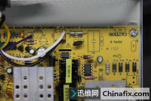

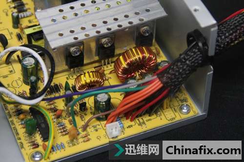

  7内部元件偷工减料
  在测试了电源的输出表现之后,我们再拆开电源来看看产品内部的做工和用料表现。

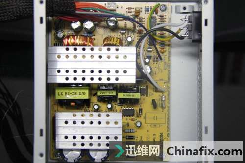

战神460电源内部做工设计
  这款电源内部的设计可以用单薄来形容,PCB板的做工非常简单,很多元件没有焊接,也有部分应该焊接元件的部分直接短接。

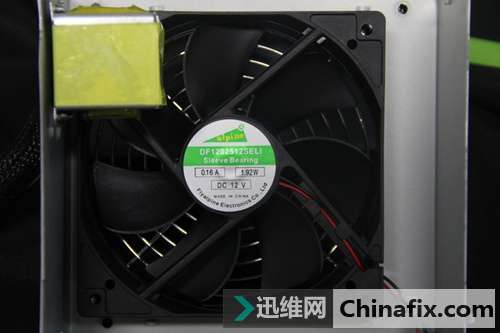

战神460电源内部风扇(注意左上方的配重块)
战神460电源内部配重块没有连接任何线缆

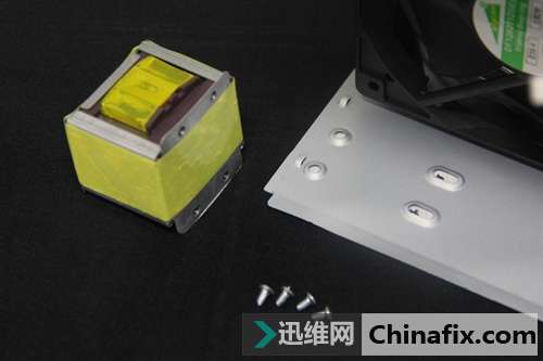

  在电源的外壳内侧,我们可以看到一个大体积的部件,看起来像是被动式PFC,但实际拆下才发现,这个部件只有配重功能,没有和电源的电路连接,这也是导致电源外壳凹陷的罪魁祸首。

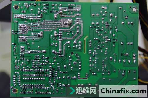

战神460电源PCB板上很多元件没有焊接
  电源采用的是半桥+单磁放大结构,没有一级和二级的EMI滤波,保险采用了一次性保险管,直接焊接在PCB板上,也就解释了电源在前面的测试中表现很差。
战神460电源输出端设计
  电源的焊接表现和用料都不能满足玩家日常使用的需求,更不用说超频或是长时间使用等高负荷环境了。
战神460电源PCB板背部还算工整
