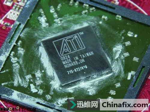

  一、显卡散热不良
  当显示器出现花屏时,我们首先应该想到的就是显卡散热不良。
  在电脑正常使用过程中,出现显示器花屏的问题,如果不是在显卡超频的情况下,首先想到的就是显卡散热不良问题,查看显卡上是否覆盖灰尘过多,显卡风扇是否正常运转,散热片是否烫手,出现有这两种情况就需要改善一下显卡的散热系统。
  首先做下简单的清灰处理,看看显示器花屏故障是否解决,如果仍然没有恢复正常,就需要拆下来仔细清理了。
  拆下散热器后,首先清除显卡表面和散热器底部上所有硅脂,以及GPU和PCB板之间的缝隙,所有硅脂必须全部清理干净,然后重新涂抹较好的硅脂,重新仔细安装上散热器。

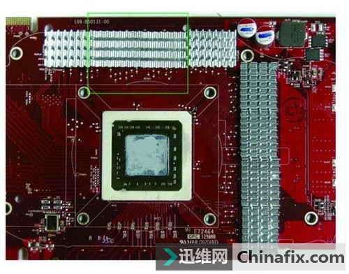

  如果是高档显卡,建议可以在所有显存上贴上散热片。

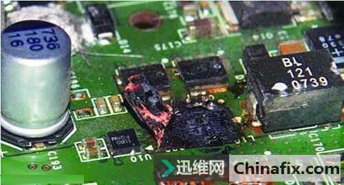

  5、显存损坏
  显存是显卡的重要部件,就像电脑中的内存,担负数据临时存取的重任。如果以上方法都不能解决显示器花屏的故障,只能说明显卡硬件损坏了,一般大都是显存损坏。当显存损坏后,在系统启动时就会出现花屏现象,表现为字符混乱,无法辨清。
显示器花屏 图4
  如果显存上某个显存有明显的烧毁痕迹,直接更换显存即可,当然也有可能是显卡上某个元件损坏,但是无论是显存烧毁或是显卡上某个元件损坏,显卡都必须送修,因为更换显存是一项技术非常高的活,显卡上线路实在是过于精密,用户即便动手能力较强,也不能自己维修,建议送到迅维快修这样的专业机构进行维修。
