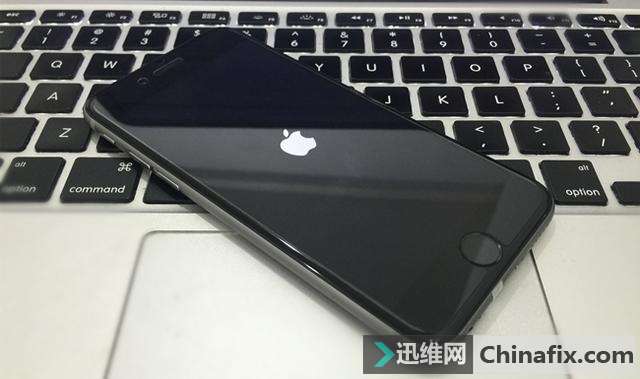

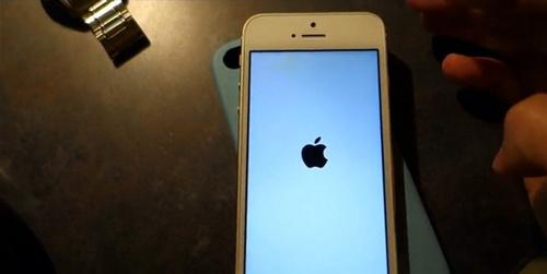

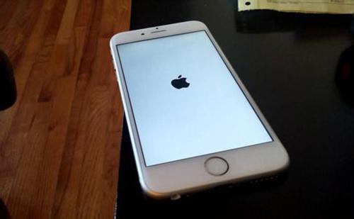

  白苹果,一般指苹果iOS设备出现软、硬件问题,卡在一个相似于启动画面上(iPhone的颜色不一样,会出现白底黑苹果或黑底白苹果),无法正常进入手机系统,无法实现任何操作的一种状态。大部分时候“白苹果”是系统出现漏洞,而小部分则是因为硬件问题而“白苹果”。

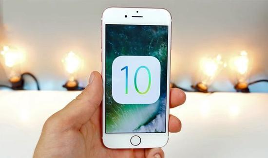

   苹果在前几天推送了其最新的苹果iOS 10.3.1系统,一个朋友的iPhone变成“白苹果”正是在他升级的时候,意外关机造成的。苹果iOS设备固件更新一般有四种常用方式,分别是iPhone上直接升级固件、iTunes恢复固件、iTunes更新固件、进入DFU模式更新固件。在升级过程中,电脑意外关机,iPhone意外关机,下载的固件不完整等原因都有可能会造成“白苹果”。这种原因造成的“白苹果”一般是iPhone轻度用户比较容易出现的,但不要担心,这种白苹果很容易搞定,我们在文章后半段统一说。

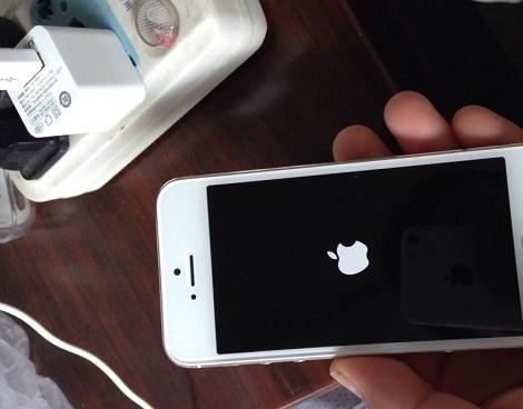

  通过重刷固件来搞定。
  第一步是要在电脑上下载iTunes(已下载用户请忽视);
  第二步是下载一个最新的苹果iOS固件到你的电脑上;
  第三步是运行iTunes,并用数据线将电脑和iPhone连接;
  第四步是同时按住iPhone的电源键和home键一段时间(大概10秒),然后松开电源键,不要松开home键,等待iTunes识别你的iPhone;
  第五步是在iTunes识别你的iPhone后,在iTunes里面寻找恢复设备的选项,选择恢复设备,iTunes就会重新对iPhone安装苹果iOS。这样,在安装完成后,“白苹果”的问题就搞定好了。
  如果还是无法搞定这个状况,估计是手机的硬件问题了,需要您去苹果售后进行维修了,好啦,今天就将这么多吧,下次小编为大家讲解更丰富的iPhone手机知识!
