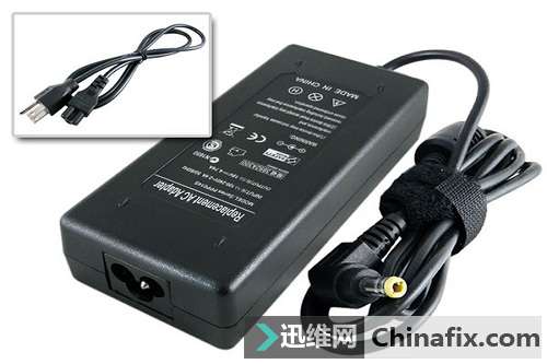

电源适配器是什么 图1
  电源适配器是什么?
  电源适配器(Power adapter),又叫外置电源,是小型便携式电子设备及电子电器的供电电源变换设备,一般由外壳、电源变压器和整流电路组成。按连接方式可分为插墙式和桌面式。常见于手机、液晶显示器和笔记本电脑等小型电子产品上。
  它的工作原理简单说:就是把不稳定的电源利用开关电源的原理通过转化电路变成笔记本电脑需要的恒压直流电,给笔记本电脑供电和充电。

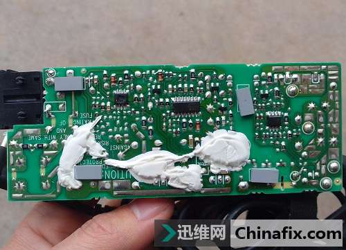

  笔记本电源适配器故障检测方法/步骤:
  1、首先轻摇电源接头或电池查看笔记本电源适配器或笔记本电池是否接触良好,如不正常,尝试重新安装笔记本电源适配器或电池。可能出现的故障情况为电源接头变形或电池触点弹性下降。
  2、如果电源或电池接头良好,可用万用表测笔记本电源适配器或电池的输出电压,主要查看输出电压是否稳定,以及实际输出电压值与电源标称电压是否吻合,如果输出不稳定或实际输出电压与产品标称相差悬殊,则需更换损坏的笔记本电源适配器或电池。

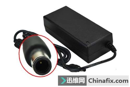

  3、如以上检测都没问题的话,可以推断故障在笔记本电源板或主板上,需将笔记本电脑后壳打开,检查电源板与主板是否接触良好。
  4、如果电源板和电池均接触良好,则用替换法检查电源板是否正常,如不正常,更换即可。
电源适配器是什么 图4
  5、如通过以上方法确认电源板、电池均正常,则可推断是笔记本主板或其他主部件损坏(如开机电路故障),就要送专业维修店进行维修或更换主板。

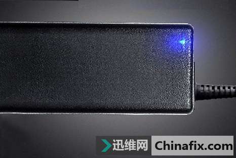

  1、检查笔记本电源适配器指标灯,如果指示灯亮,一般认为从电源到适配器之间没有问题,必须保证是指示灯本身没坏。

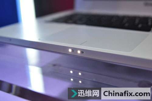

  2、检查电源适配器到电脑之间的有没有电。
  可以通过笔记本的指示灯显示,有电源充到笔记本的时候,充电指示灯会亮,否则,不会亮。
  或者找一个同品牌的笔记本电源适配器交换试试。用你的电源适配器连接到对方笔记本,如果对方电脑工作正常,则说明笔记本电源适配器没问题,否则,可能就是有问题了。如果对方的电源适配器插你电脑上后,电脑能工作正常,而用自己的电源适配器却不能正常工作,那么就是电源适配器有问题。
电源适配器是什么 图6
  3、观测电脑的指示灯变化。
  如果插上笔记本电源适配器后,充电的指示灯时亮时灭,有时间一直不灭,则是笔记本里面的电源适配器接口有问题,一般可能里面线断了,电路板老化,焊接掉落等原因,此称为虚焊现象,这种情况只有让专业人员进行修理了。
