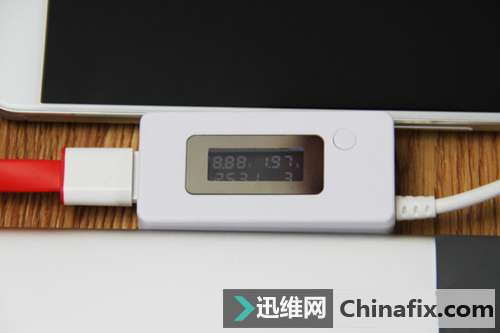

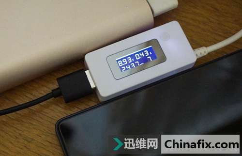

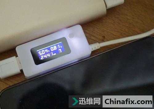

  兼容性,这个是我想说的最重要的一个方面了,因为有些时候,同是一个移动充,也不是全部的快充协议都支持的,小编就以几个移动电源为例来说说吧
  某品牌的移动电源:
支持MTK快充手机的充电时候状态
支持高通QC2.0协议手机的充电状态
  小编说的这款移动电源(具体品牌不说了),在外包装上只是简单的标明了是一款快充电源,然后经过测试后发现,这款电源是可以同时支持高通QC2.0协议和MTK Pump plus快充的,兼容性还是非常不错的,至于OPPO的VOOV闪充,还是想都别想了,肯定是不支持的了。

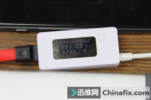

  某品牌的移动电源:
支持高通QC2.0协议手机的充电状态
支持MTK快充手机的充电时候状态
  至于接下来这款移动电源的表现就是不一样了,这是一款在包装上表明高通QC2.0快充的移动电源,在结果上可以看出,这款移动电源并不兼容MTK Pump plusde快充,使用该电源对MTK手机充电,只能降到5V/1A来进行。所以消费者在选购电源适配器或者是移动电源的时候必须要多加留意了,因为市面上并不是很多电源适配器或移动电源都支持双协议的!
