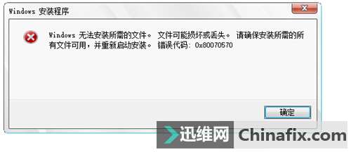

  系统文件被损坏也会导致笔记本电脑自动关机,一个完整的系统受到袭击之后,电脑就不能进行初始化,从而引起自动关机,这也是一个常见的原因。
  遇到这个问题,大家一般都是选择重装系统的方法来解决问题。当然也可以通过其他的方法来修复受损的系统文件。

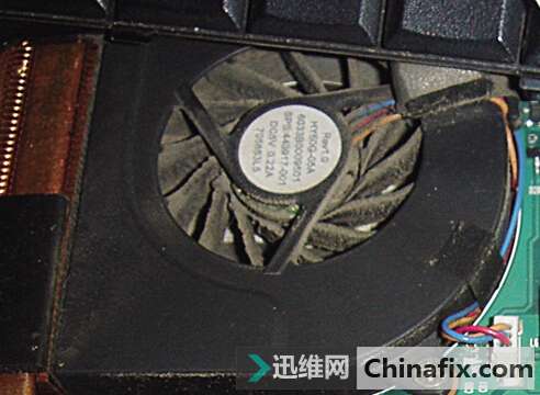

  电脑自动关机的原因三、CPU太热
  这是电脑自动关机最大的原因,CPU是收到其他维修同行的一台电脑的核心,如果电脑的散热功能太差,从而引起CPU中央处理器的温度急速上升,那么电脑的自动关机也正常的,特别是夏天来了,还有笔记本电脑经常出现这种现象。
  1、笔记本用了一段时间后,风扇出风口处被灰尘堵住了,导致散热功能下降,就会出现关机、死机的情况,这时可以把风扇拆下来,把灰尘清理干净或拆开风扇用纯酒精清洗,然后再加油。台式机电脑也一样,当灰尘多了堵住了风扇就会影响散热,所以清灰也是日常电脑维护的基本工作之一。

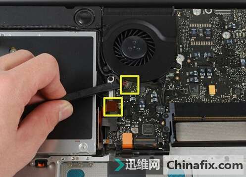

  2、笔记本电脑空间狭小,散热不好。各元器件散发出来的热量容易积蓄,最后造成电脑工作不正常,甚至将机器烧毁。笔记本电脑通常是通过底部和侧面来散热的,所以在使用过程中要避免在高温环境中长时间使用,不要在过于柔软的平台上使用,特别是有的玩家喜欢在被子上玩笔记本,这样会不利于热量的散发。台式机的机箱散热设计不合理,特别是小机箱,也会引起关机重启。

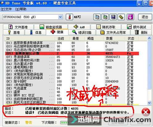

  5、除了CPU这个硬件出了问题会引起笔记本自动关机之外,硬盘出现问题同样也是笔记本电脑自动关机的一个原因,因为电脑的操作系统就安装在硬盘里面,硬盘出现问题之后,就会容易引起操作系统的故障,进而产生自动关机。
