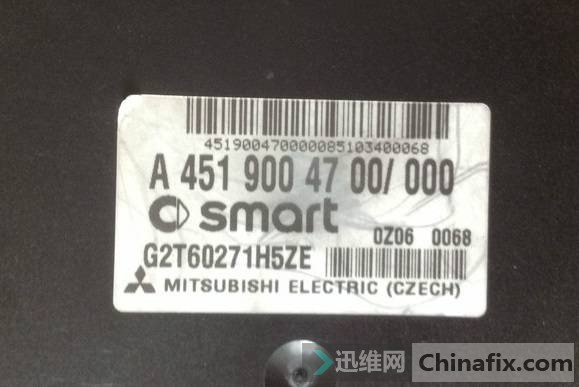

  具体型号是三菱的变速箱标志
图二、具体型号

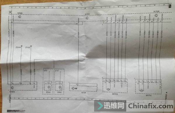

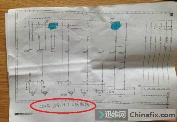

  通过熟人到维修间找了4S技术人员,要了诊断资料,给了2张电路图,说是通讯的一根线对地短路。
图三、CAN总线短路
图四、
  我把变速箱电脑拿回来,找了好多家汽车维修路边店也没人能修。想着自己先修修看,通过4S技术员给的电路图,4S技工还标出了对地短路的针脚位,看上图。可以分析出故障:是一个高速通讯线CAN总线短路了。

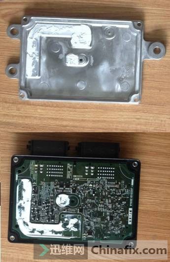

  先找到一家大的修理厂,请人帮我打开。
图五、拆开Smart变速箱电脑

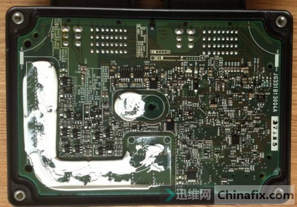

  里面有很多针脚,找朋友借了台热风抢和电烙铁,还有吸锡抢。先把所有针脚拆掉,拿下pcb,在pcb背面,有很多集成块。
图六、Smart变速箱电脑PCB
  按照那个短路的13针线路,一个一个芯片吹下来查找。终于找到一个芯片H1050Q,取下后不短了,上网一查为:飞利浦nxp的can通讯接口芯片。到某宝上查,5元一个,同时查到这个也是易损件。买回来四个(备用),换上。
  到4s店插上Smart变速箱电脑后,车辆显示正常,启动,检测。搞定。
