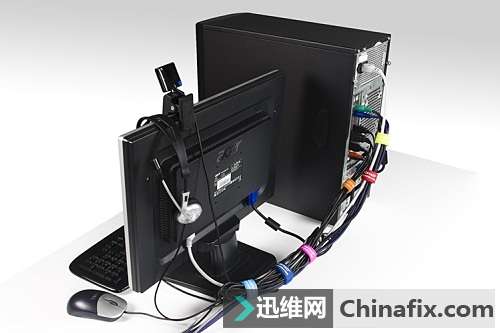

  一、接触不良导致的显示器闪屏
  先查看主机和显示器的电源线连接,是否松动,重新插拔一下电源线。

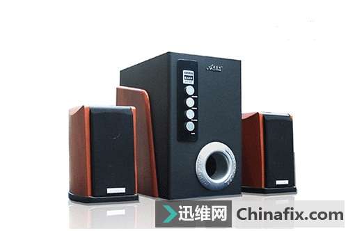

  1、连接显示器的电缆线是否没有屏蔽线圈,如果没有防干扰的那个黑色凸起物,也会对屏幕有干扰;
  2、检查附近是否有干扰,如大功率音响、电源变压器。显示器很容易受到强电场或强磁场的干扰,某些时候屏幕抖动是由显示器附近的磁场或电场引起的。
  3、为了将显示器周围的一切干扰排除干净,可将计算机搬到一张四周都空荡荡的桌子上,然后进行开机测试,如果屏幕抖动的现象消失,那么说明电脑原来的地方有强电场或强磁场干扰,把可疑的东西(如音箱的低音炮、磁化杯子等)从电脑附近拿开。
显示器闪屏 图3
  4、然后把显示器关掉再重开几次,以达到消磁的目的(现在的显示器在打开时均具有自动消磁功能)。

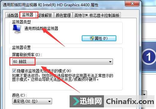

  三、屏幕的刷新率设置不正确导致的显示器闪屏
  1、桌面单击右键→属性→设置→高级→监视器→屏幕刷新频率,CRT调整到75Hz或以上,笔记本电脑液晶屏幕LCD调到60Hz即可。
  2、其实显示器闪屏抖动最主要的原因就是显示器的刷新频率设置低于75Hz,造成的屏幕常会出现抖动、闪烁的现象,只需把刷新率调高到75Hz以上,电脑屏幕抖动的现象就不会再出现了。

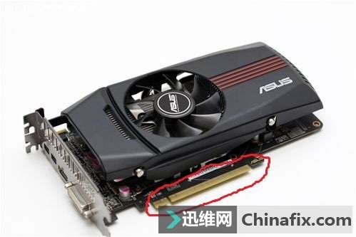

  四、显示卡接触不良导致的显示器闪屏
  打开机箱,将显示卡从插槽中拔出来,然后用手将显示卡金手指处的灰尘抹干净,最好找来柔软的细毛刷,轻轻将显卡表面的灰尘全部清除干净,然后再用干净的橡皮在金手指表面擦拭了几下,以清除金手指表面的氧化层,最后将显卡重新紧密地插入到主板插槽中,用螺钉将它固定在机箱外壳上,再开机进行测试,一般故障能够解决。

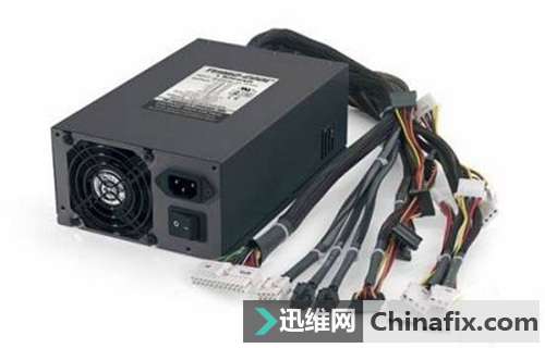

  七、劣质电源或电源设备已经老化导致的显示器闪屏
  许多杂牌电脑电源所使用的元件做工、用料都很差,易造成电脑的电路不畅或供电能力跟不上,当系统繁忙时,显示器尤其会出现电脑屏幕抖动的现象,此时必须更换电源。
