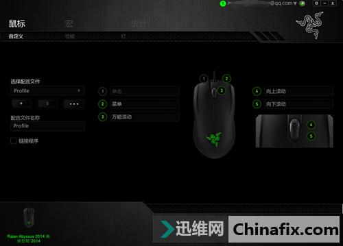

  2.按键功能调节。玩家可以在Razer 云驱动中调节鼠标按键功能,并且还可以录制宏按键使用,非常的方便。鼠标共有5个功能按键,分别为鼠标的左键、右键、中键以及滚轮上滑动和下滑动。通过驱动可以设置任何玩家们想要的按键功能,不需要就不设置。

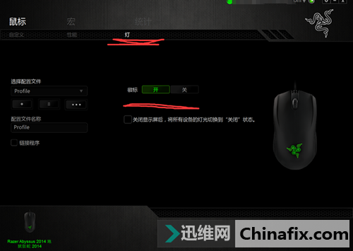

  3.配置灵敏度、刷新率等。玩家可以在驱动中调节鼠标的灵敏度、加速度以及刷新率。有些Razer游戏鼠标取消了底部滑动开关,然而取消的功能可以在云驱动中实现,很是不错。另外,该鼠标的尾部logo灯也可以在驱动调节开关。
图为Logo 灯的调节

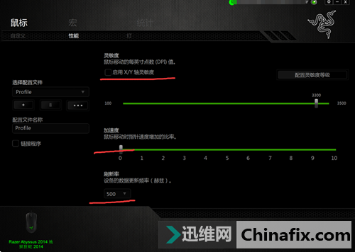

  下图是雷蛇鼠标性能调节,这个是关键。
  鼠标DPI调节。小编这个是3500DPI的鼠标,图中的最高DPI是3500。 实际基本大家用的DPI都是1000左右,但游戏玩家不止,至于调多高这个就看玩家个人调节,我不给予建议;鼠标有个“启用X/Y轴灵敏度”,这个可以将X轴和Y轴的速率分开进行调节,非常适合苛刻的玩家,这个也是看玩家个人调节,小编没有设置,设置了反而不爽……
  鼠标加速度调节。鼠标加速就是指针的移动速度与鼠标的物理速度的比值随着鼠标物理速度的增加而增大。也就是说鼠标在鼠标垫上同样移动了一厘米的情况下,如果移动的速度更快则屏幕上指针移动的距离越大。 这个小编设置为0,个人认为没有必要设置,看玩家需求。
  鼠标刷新率调节。目前的高端鼠标大多数支持125/500/1000三种USB报告速率,在这里小编建议如果游戏支持就选择500Hz,1000Hz就像过高的DPI一样基本上没有意义。
图为小编设置的鼠标性能

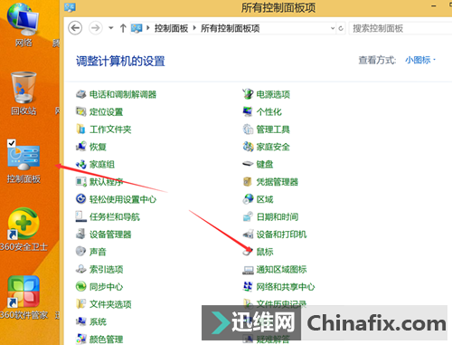

  1.找到桌面的“控制面板”,进入“控制面板”,找到“鼠标”,点击进入。

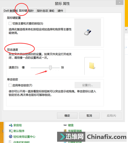

  2.进入鼠标界面,选择“鼠标键”选项,设置“双击速度”,默认是中间,把它设置快2格,然后点击“应用”。

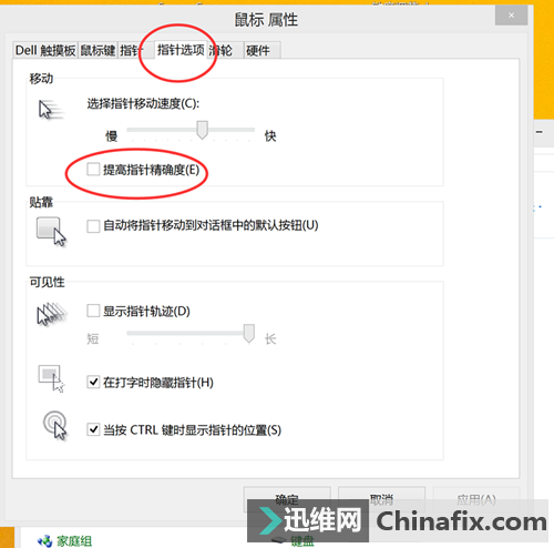

  再点击“指针选项”,点选“选择指针移动速度”,设置快1格,默认时“提高指针精确度”是勾选了的,要去掉,然后点击“确定”,退出,重启电脑。
  事实上,这个“提高指针精确度”并不是什么真正提高精度,反而是个最影响精度的选项,它的作用是开启鼠标加速,使一些低DPI鼠标在较大的桌面分辨率下获得更少的移动距离,但对于游戏玩家们手中的高端鼠标,无加速的平滑精准移动才是最重要的
