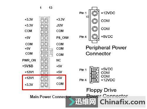

      电源是主机的心脏,为电脑的稳定工作源源不断提供能量,它把220V交流电,转换成直流电,并专门为电脑配件如主板、驱动器、显卡等供电的设备,是电脑的重要组成部分。主板电源线9种不同颜色的导线什么意思呢,有什么功能呢,相信有不少网友搞不清楚。下面同小编一起来认识一下主板电源线吧。
主板电源线 图1
  对于不同定位的电源,它的输出导线的数量有所不同。目前,主流电源的输出接口一般采用黄、红、橙、紫、蓝、白、灰、绿、黑9种颜色的主板电源线,但在主流电源中一般都省去了白色主板电源线。

主板电源线 图2
  1、黄色主板电源线:+12V
  黄色主板电源线在电源中应该是数量较多的一种,黄色电源线输出+12V电压,随着加入了CPU和PCI-E显卡供电成分,+12V的作用在电源里举足轻重。
  +12V供电为电脑中的硬盘、光驱、软驱的主轴电机和寻道电机提供电源,以及为ISA插槽提供工作电压和串口设备等电路逻辑信号电平。
  +12V供电电压出现问题时造成的故障:
  1.+12V的电压输出不正常时,常会造成硬盘、光驱、软驱的读盘性能不稳定。
  2.当电压偏低时,通常会造成光驱挑盘故障;硬盘的逻辑坏道增加,经常出现坏道,系统容易死机,无法正常使用;影响PCI-E显卡性能,造成CPU无法正常工作,直接造成死机故障。
  2、红色主板电源线:+5V   红色主板电源线输出+5V电压,红色电源线的数量与黄色电源线相当,+5V供电电压主要为CPU、PCI、AGP、ISA等集成电路提供工作电压,是电脑中主要的工作电源。
  由于+5V供电主要为CPU等主要设备供电,因此它的供电稳定性直接关系着电脑系统的稳定性。
  3、橙色主板电源线:+3.3V
  橙色主板电源线输出+3.3V电压,+3.3V电压是ATX电源专门设置的一个电压,主要为内存提供电源。最新的24pin主接口电源中,着重加强了+3.3V供电。该电压要求严格,输出稳定,纹波系数要小,输出电流要20A以上。
  如果+3.3V供电电压出现问题,将会直接引起内存供电电路故障,导致内存工作不稳定,出现死机或无法启动的故障。
  4、紫色主板电源线:+5VSB(+5V待机电压)
  紫色主板电源线的输出电压为+5V,紫色电源线输出的电压为+5V SB待机电压,即ATX电源通过电源主板接口的第9脚向主板提供电压为+5V,电流为720MA的供电,这个供电电压主要为网络唤醒和开机电路及USB接口电路使用。
  如果紫色供电出现问题,将会出现无法开机的故障。
  5、蓝色主板电源线:-12V
  蓝色主板电源线输出-12V供电电压。-12V的供电电压主要为串口提供逻辑判断电平,需要电流不大,一般在1A以下,即使电压偏差过大,也不会造成故障。目前的主板也几乎不是使用这个输出,而是通过对+12VDC的转换获得需要的电流。
  6、白色主板电源线:-5V
  白色主板电源线输出-5V供电电压,目前主流的ATX电源都取消了白色电源线。白色电源线输出的-5V供电电压主要是为逻辑电路提供判断的电平,需要电流很小,一般不会影响系统正常工作。
  7、绿色主板电源线:P-ON(电源开关端)
  绿色主板电源线为电源开关端,通过此电源线的电平来控制电源的开启。当该脚的信号电平大于1.8V时,主电源为关;当信号电平为低于1.8V时,主电源为开。使用万用表测试该脚的输出信号电平,一般为4V左右。因为该脚输出的电压为信号电平。
  8、灰色主板电源线:POWER-GOOD(电源信号线)
  灰色主板电源线为电源信号线,一般情况下,灰色电源线的输出电压如果在2V以上,那么这个电源就可以正常使用;如果灰色电源线的输出电压在1V以下时,那么电源将不能保证系统的正常工作,必须被更换。这也是判断电源寿命及是否合格的主要手段之一。
  9、黑色主板电源线:地线
  黑色主板电源线为地线,其他颜色的电源线需要和黑色电源线配合为电脑提供供电。在ATX电源的各种输出接口中都会有黑色地线,在ATX主板电源接口中共有8根黑色电源线。
  通过以上对主板电源线的介绍,相信大家已经掌握了主板电源线种类,可以更清晰的认识电源的输出规格了,希望本文的分享对大家选购电源和排除故障有所帮助。想了解更多电脑维护、维修知识来访问《家电维修》技术论坛。
