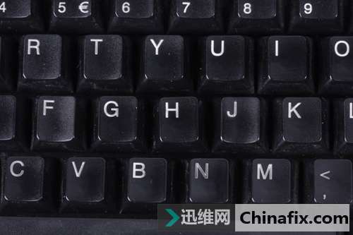

暴力拆卸键帽导致Cherry G80-3000青轴机械键盘个别按键出现故障
  一位网友在试图清理Cherry G80-3000 青轴机械键盘时,由于暴力拆卸键帽导致键盘上的“H”键出现手感变化,具体症状为按键下压时刻度感变弱,同时伴随无规律的间歇性按键失灵问题。初步判断应为轴体开关内部簧片出现变形,为保持键盘手感整体一致性,需要通过更换轴体形状来进行解决。

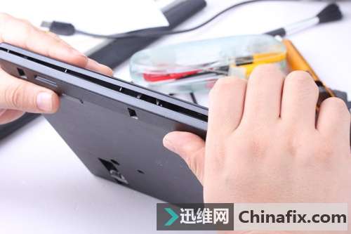

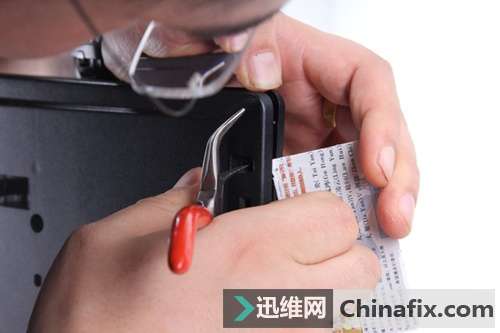

使用工具撬开Cherry G80-3000机械键盘底部固定卡扣

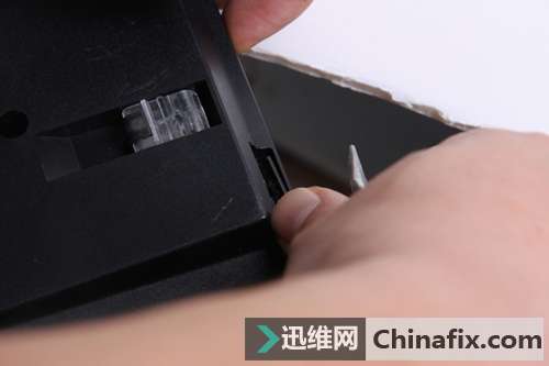

  虽然个人一向对Cherry G80系列机械键盘上盖与底盘之间,使用的简陋的卡扣方式固定表示不屑,但不得不说的时在进行维修拆解时,这种固定方式简直太方便了。随手拿找个工具(比如上图中的尖咀钳),就可以轻而易举的完成键盘拆解。Cherry G80-3000机械键盘上盖与底盘之间不存在暗卡扣,唯一需要注意的就是在进行卡扣拆解时,一定要先看清卡扣的方向再下手。
  Cherry G80-3000机械键盘背面共使用10个卡扣固定,其中上方5个卡扣方向单一,向键盘顶端挑开卡扣即可打开。下方5个卡扣,除中间一个外为两两相对。将一个卡扣拨开后,需要同时将键盘上盖向下拉动,以便使卡扣彻底脱开,再对下一个卡扣的进行拆解。

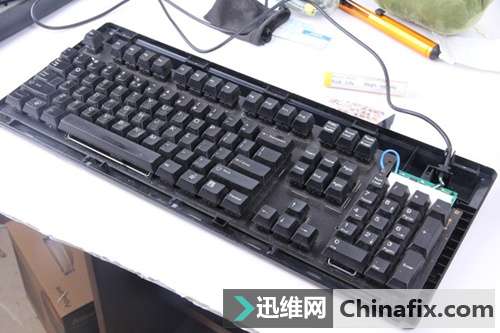

卸下上盖的Cherry G80-3000机械键盘 亲您这个真的有清理吗?
  电脑外设中,键盘其实是最脏的,卸下键盘盖后就可以看到键帽下方积聚的各种灰尘杂物。本次拆解的Cherry G80-3000机械键盘同样也不例外。哎,不对啊,这位网友,您不是说您是在清理键盘时把它弄坏的吗,这个样子您确认您有清理吗?

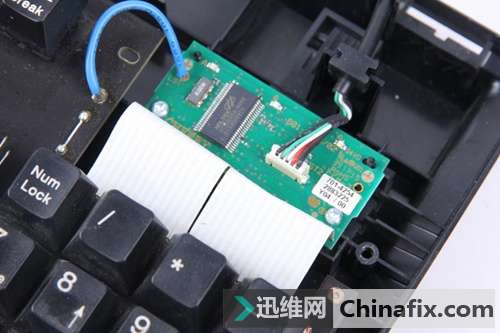

卸下键盘主控电路板上的两颗内六方固定螺丝
  Cherry G80-3000机械键盘主电路板通过上盖与底盘之间夹紧固定,取下键盘上盖后,只需要将键盘主控电路板上的两颗内六角螺丝卸下,即可将整个电路板翻转过来进行维修,需要注意的是固定键盘主控电路板的两颗螺丝材质较软,一定要选择尺寸合适的改锥进行拆卸,避免把螺丝顶端出现圆角打滑。

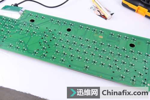

Cherry G80-3000机械键盘主板背面展示
  卸上主控电路板固定螺丝后,就可以将整个键盘电路板翻转过来,准备进行下一步拆解换轴操作。需要注意的时翻转电路板时,一定要注意主控电路板与键盘电路板之间连接的软排线,避免翻转过程中对排线造成损坏出现断裂现象。

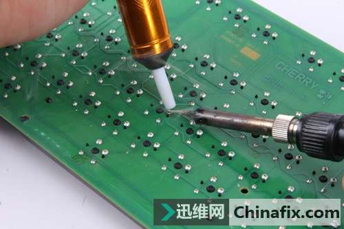

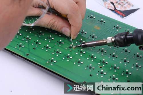

使用电烙铁对轴体开关焊点进行加热 然后使用吸锡器吸走焊锡
  进行机械键盘轴体开关操作,需要使用电烙铁和吸锡器两种工具,由于我们已经提前准备好,所以不再赘述。首先使用电烙铁对轴体开关焊点进行加热 然后使用吸锡器将熔化的焊锡吸走,我们需要将轴体开状针脚与焊盘之间的焊锡全部清理干净,保证针脚与焊盘之间完全脱离。

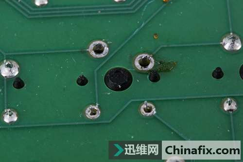

轴体开关针脚上的焊锡已经全部清理干净

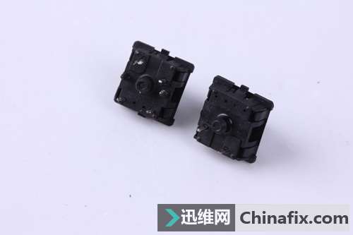

网友已经提前买好了Cherry MX青轴备用 但问题是轴买错了
(Cherry G80-3000机械键盘使用三柱四脚轴,网友购买的却是一柱两脚轴)
  将故障轴体开关键脚上的全部焊锡清理干净后,使用工具将轴体开关背面正中的黑色固定住下压,即可将轴体开关连带键帽一起取下。虽然网友已经提前买好了Cherry MX青轴开关准备更换,但问题是买错了。Cherry G80-3000机械键盘由于没有固定钢板,使用的是三柱四脚轴,而网友购买的却是使用在带钢板机械键盘上的一柱两脚轴。

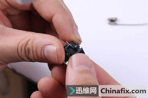

  所以我们不得不先将故障轴体开关拆开,以便取出其中的飞线引脚,安放到待更换轴体开关中准备进行更换。Cherry MX轴体拆解非常容易,只要挑开轴体开关左右两侧的四个卡扣即可。需要注意的是在安装飞线引脚的过程中,尽量避免碰到轴体开关簧片,以免出现其它问题。线引脚更换完毕后 将轴体开关焊回键盘电路板即可。

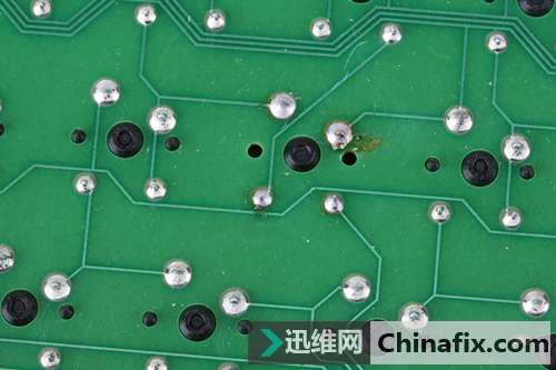

  我们说到Cherry G80-3000机械键盘使用的是专为Cherry自家无钢板机械键盘设计的三柱四脚轴,通过更换飞线引脚,我们解决了新轴体开关上的针脚问题,但缺少的两个固定柱如何维修?我们先将准备好的轴体开关安装到电路板上试试看,如果没有问题的话就不去管它了。
由于缺少两个固定住 更换完的“H”键出现了歪轴现象
  将轴体开关焊接到键盘电路板上后,我们将键盘电路板翻转过来,并安装上键帽进行检查,果然发现了问题,由于缺少两个固定住,加上键盘电路板上的焊孔直径较大,更换好的“H”键出现了歪轴问题。虽然网友表示可以接受,但天秤座的作者却表示坚决无法忍受(等等,不应该是处女座吗),必须想办法予以解决。

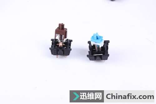

找到一颗三柱四脚的Cherry MX茶轴
再次开轴 将青轴的轴芯与弹簧更换到三柱四脚的茶轴底座上
  一番周折之后,终于找到了一颗三柱四脚的Cherry MX茶轴开关,难道我们要将这颗茶轴安装到Cherry G80-3000 青轴机械键盘上?当然不是,由于不同的Cherry MX轴体开关使用相同的上盖和底座,差别仅仅存在于内部轴芯和弹簧不同,我们还需要再次开轴,然后将青轴内的轴芯和弹簧,更换三柱四脚的茶轴底座上。
焊接轴体开关针脚时焊锡尽量要少 并保持挂锡均匀避免虚焊
(由于忘记拍照 使用的是首次焊接一柱二脚轴时拍下的照片)
  将更换好的三柱四脚Cherry MX青轴安装到电路板上,使用烙铁和焊锡对针脚进行固定。焊接时需要注意烙铁温度应保持在280~320℃左右,过高容易导致轴体开关损坏,过低则无法使焊锡充分融化,导致虚焊问题发生。焊锡尽量要少上,保证针脚和焊盘能够均匀挂锡即可。
