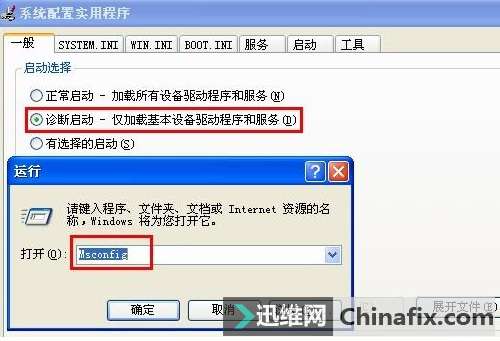

  3、定时软件或计划任务软件起作用
  比如在“计划任务栏”里设置了重新启动或加载某些工作程序时,当定时时间到时,计算机也会自动重启。
  怎么修理:打开“启动”项,检查里面有没有自己不熟悉的执行文件或其他定时工作程序,将其屏蔽后再开机检查。或者在“运行”里面直接输入“Msconfig”命令选择启动项。

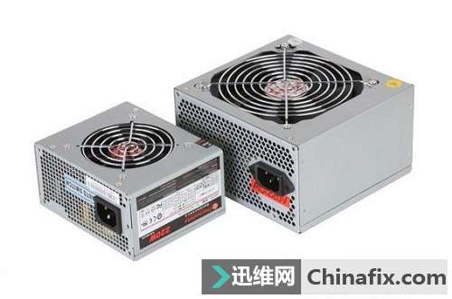

  1、机箱电源
  用户或装机商往往不重视电源,采用质量不好的电源,是引起系统自动重启的最大因素之一。
为什么电脑会自动重启 图3
  ①电源输出功率不足,当运行大型的3D游戏等占用CPU资源较大的软件时,CPU需要大功率供电时,电源功率不够而超载引起电源保护,停止输出。电源停止输出后,负载减轻,此时电源再次启动。由于保护/恢复的时间很短,所以给我们的表现就是主机自动重启。
  ②电源直流输出不纯,数字电路要求纯直流供电,当电源的直流输出中谐波含量过大,就会导致数字电路工作出错,表现是经常性的死机或自动重启。
  ③CPU的工作负载是动态的,对电流的要求也是动态的,而且要求动态反应速度迅速。有些品质差的电源动态反应时间长,也会导致经常性的死机或重启。
  ④更新设备(高端显卡/大硬盘/视频卡),增加设备(刻录机/硬盘)后,功率超出原配电源的额定输出功率,就会导致经常性的死机或自动重启。
  怎么修理:换高质量大功率计算机电源。
  另外,主机开关电源性能差,虽然电压是稳定的也在正常允许范围之内,但因为其输出电源中谐波含量过大,也会导致主机经常性的死机或自动重启。对于这种情况我们使用万用表测试其电压时是正常的,最好更换收到其他维修同行的一台优良的电源进行替换排除。

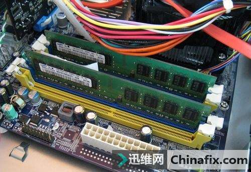

  2、内存问题
  内存出现问题导致系统自动重启的几率相对较大。
为什么电脑会自动重启 图4
  ①内存热稳定性不良,开机可以正常工作,当内存温度升高到一定温度时,就不能正常工作,导致死机或自动重启。
  ②内存芯片轻微损坏时,开机可以通过自检(设置快速启动不全面检测内存),也可以进入正常的桌面进行正常操作,当运行一些I/O吞吐量大的软件(媒体播放、游戏、平面/3D绘图)时就会重启或死机。
  解决办法:更换内存。
  ③把内存的CAS值设置得太小也会导致内存不稳定,造成系统自动重启。一般最好采用BIOS的缺省设置,不要自己改动。   3、CPU问题

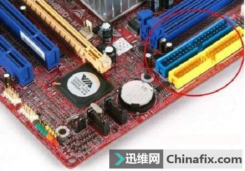

  ②主板的电源ATX20插座有虚焊,接触不良
  这种故障不常见,但的确存在,主要是在主机正常工作时,左右移动ATX20针插头,看主机是否会自动重启。同时还要检查20针的电源插头内部的簧片是否有氧化现象,这也很容易导致接触电阻大,接触不良,引起主机死机或自动重启。有时还需要检查20针插头尾部的连接线,是否都牢靠。
  怎么修理:
  ①如果是主板焊点虚焊,可直接用电烙铁补焊。注意:在对主板、硬盘、显卡等计算机板卡焊接时,一定要将电烙铁良好接地,或者在焊接时拔下电源插头。
  ②如果是电源的问题,最好是更换收到其他维修同行的一台好的电源。

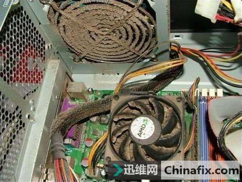

   5. 积尘太多导致主板RESET线路短路引起自动重启。要定期给电脑进行清灰处理,以保证电脑正常工作。
